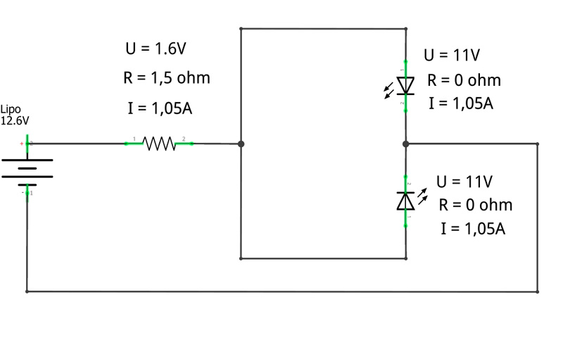

J'ai quand même fait un petit schéma, j'ai essayé de calculer la valeur de cette résistance mais je ne suis absolument pas sûr de mes calculs. J'ai un doute, mais il me semble que l'ampérage est identique en tout points du circuit, je suis parti là dessus.
Je suis parti du principe que les résistances du mofset et les résistances internes aux LEDS / lipo sont nulles, car soit elle est négligeable ( 0.27 ohm pour le mofset ) soit elle n'est pas indiquée donc on ne sait pas.
Voici le schéma, je suis arrivé au résultat que la résistance doit faire 1.5 ohm ( environ ). Je pense que mes calculs sont faux ...
LED 11V -1.05 A - Alim 12.6 V Lipo

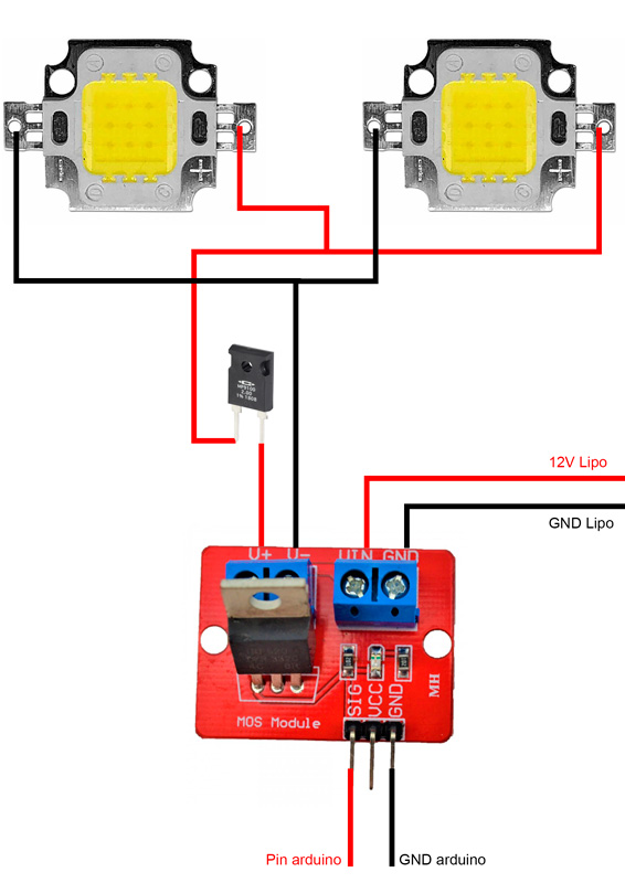

Et un petit schéma du cablage :
Peux-tu nous mettre tes calculs ?

C'est pas la peine, je ne comprend pas. Je n'arrive pas à déterminer la valeur de cette résistance. Mes calculs tombent faux quand je vérifie. Le plus simple serait de mettre 2 résistances en série sur chaque led. Là ça fait 10 ohm pour chaque résistance.
Mon calcul pour 2 résistances en série sur chaque led : U = 11V i = 1.05 A donc selon U = RI -> R = U/I -> 11/1.05 = 10.47 ohm environ, on va arrondir à 10 ohm.
Mais là c'est plus compliqué, 1 seule résistance pour 2 leds en parallèle, je ne sais pas faire. J'aurai tendance à dire qu'il faut 20 ohm si j'ai qu'une seule résistance, le double quoi :D, mais je n'en suis pas sûr.

pour ton premier calcul : ton erreur est que dans la résistance, il ne passe pas 1A mais 2A (les courants des deux LEDs s'ajoutent).
pour le calcul du second post, c'est tout faux (là tu es en train de faire comme si la LED était une résistance)
Les calculs :
Si on part sur un Vf=11V (j'aimerais bien confirmation d'un autre membre, sur le fait que Vf varie entre 9V et 11V en fonction du courant, et non en fonction de l'exemplaire de la LED).
Vbat=12.6V
Ir = 2*1.05=2.1A (courant dans la résistance)
Ur=Vbat-Vf=12.6-11=1.6V (tension aux bornes de la résistance).
R=Ur/Ir=1.6/2.1=0.76 Ohms : valeur minimum de la résistance.
En pratique pour garder un peu de marge, je te conseillerais de prendre R=1 ohm.
La puissance dissipée par la résistance est P=R*Ir²=1 * 2.1²=4.41 W. Je te conseilles donc au minimum une résistance 5W.
Donc regarde pour des résistances 1 Ohm, prévus pour 5W ou plus (si tu trouve du 10W pas beaucoup plus cher, n'hésite pas, ça évitera que la résistance devienne trop brûlante).
Attention : tout ça se base sur Vf=11V : si on interprète la datasheet comme Vf dépendant de la LED, alors il faut reprendre les calculs avec Vf=9V
EDIT : en réponse à ta dernière remarque :
C'est le contraire : si tu as deux LEDs en parrallèle, alors le courant dans la résistance est deux fois plus grand, du coup la tension aux bornes de la résistance double : pour compenser, il faut diviser par deux la valeur de la résistance. Nb : la puissance P=r*i², elle double (r est divisé par deux, i est doublé mais est au carré).

Merci Sandro pour ces précisions, j'y vois plus clair :)
Je pensais devoir prendre une résistance d'au moins 20 W comme les LEDS fonctionnent en 10W.
Il y a jute une chose que je ne comprend pas bien, je débute en électronique mais j'ai appris récemment que P ( watt ) = U ( volt ) x I ( Amp ) , du coup je ne comprend pas ta formule -> P=r*i²
J'ai trouvé ça en 1 ohm 15W.
Cela ne fait beaucoup 1 ohm !  Autant ne rien mettre. Non ?
Pour toi Luke :
U=R*I
P=U*I   =>   P=(R*I)*I  =>  P=R*I*I
#148 Sandro

Sinon je pensais à un truc, si je prend ce module mofset, pour alimenter les LEDS il faut prendre en compte le gain du transistor non ? Afin d'envoyer la bonne intensité aux phares.
Je sais que si j'envoi 5V via l'arduino ( le signal ) dans la base du transistor, ça libère un fort courant ( en fonction du gain ) entre collecteur et émetteur ( pour alimenter les phares ). En cherchant sur internet Mosfet IRF250, le gain n'est pas précisé sur ce transistor. Peut être que sur ce genre de transistor il n'est pas question de gain ?

Les gains, c'est en général donné pour les transistors bipolaire (où le courant max qui passe est proportionnel au courant qui entre dans la base.
Pour les mosfets, ils sont commandé en tension, et pas en courant. Du coup, si tu mets une tension suffisante (pour celui-ci 5V fait l'affaire), alors il passe en mode "entièrement passant", et laisse passer un courant "infini", se comportant simplement comme une résistance (de 0.27 ohms). Du coup, tu peux faire passer autant de courant que tu veux, jusqu'à la limite donné (9.2 A en continu) : ce qui limite, c'est généralement l'échauffement du à la résistance (P=U*I=r*I²=0.27*9.2²=22.8W).
Pour la résistance de ton lien, si tu lis attentivement le datasheet, alors tu trouvera cette phrase : "Without a heat sink, when in free air at +25°C, the MP915 is rated for 1.25 watts" et 1.25W est insuffisant.
Je pense pas que tu trouvera une résistance 5W sans radiateur qui ne nécessite pas un montage sur un radiateur. Après, si tu fixe cette résistance sur une plaque en métal avec un peu de patte thermique, alors elle conviendrait parfaitement.

Non mais en fait je vais laisser tomber la résistance pour le moment. Je vais prendre un pack de 5 LEDS et si ça pète à ce moment là je rajouterai une résistance.
