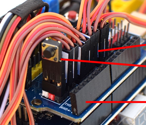

#120 Oracid
Posté 16 mars 2020 - 09:24
Comme tu peux le voir, j'ai un Shield identique au tien.
Il s'agit d'un mini interrupteur que l'on trouve par 10 ou par 100.
Je coupe 2 pattes et les 2 autres que j'ai redressées, je les soude aux broches d'un connecteur Dupont femelle.
Les 2 broches sont le signal et la masse(GND).
Pour ton servo, difficile à dire. En général, quand il oscille, c'est qu'il subit une contrainte.
Mais je ne sais pas de quel servo il s'agit et je ne connais pas ton code.
Pour le code, je préfère te prévenir, au delà de 5 lignes, je suis incapable de lire le code d'un autre et souvent, le mien.
