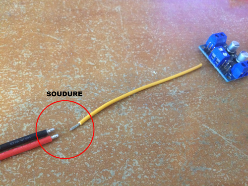

J'ai un petit souci pour connecter le fil d'alimentation du driver moteur. Les cables sont un poil trop gros et ne rentrent pas dans le connecteur à vis bleu.
Option n° 1 :
J'écrase les fils rouges et noirs avec une pince pour les faire rentrer, il manque vraiment pas grand chose, en les écrasant ça va rentrer je pense.
Option n° 2 :
J'ai trouvé un petit cable jaune, légèrement plus petit et qui lui rentre sans problème. Je peux utiliser 2 cables jaunes comme ça et les souder au + et au -, pour ensuite les raccorder au driver moteur.
Quelle est la meilleure option selon vous ?
PS : j'ai entendu dire que si un fil est trop petit pour laisser passer un courant donné ( ici 12V ), il risque de chauffer voire de fondre. Du coup je pense que l'option n°1 serait la meilleure.

Tes fils rouges et noirs sont visiblement étamé, si les écraser avec la pince ne suffit pas, tu peux couper un petit morceau des fils avec une pince coupante de sorte à les affiner... En gros tu coupe juste le surplus qui empêche de rentrer ...

Tu peux également rentrer un petit tournevis plat dans le bornier pour soulever légèrement les contacts.

c'est bon j'ai juste écrasé le cable et ça rentre :)
Impossible de soulever les contacts du bornier avec un tournevis, ça bouge pas.
