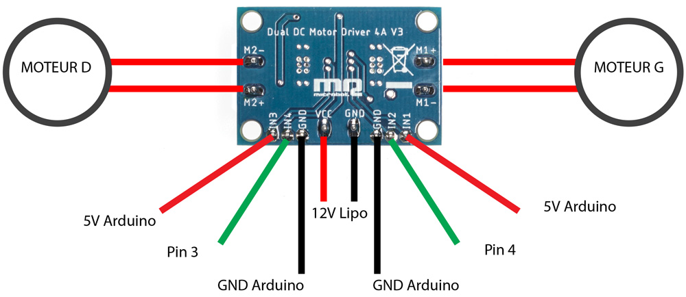

Tu veux que je fasse ça si j'ai bien compris :
#82 Mike118
  • 10 512 messages
Posté 12 mars 2020 - 09:45
PIN3 et PIN4 tu les mets à GND aussi.
puis de temps en temps tu changes en les mettant au 5V en direct, puis tu rechanges et tu vérifies que les moteurs se comportent bien sans caler.

Je viens de tester ta solution, en inversant les IN sur +5V et GND.
Le moteur gauche refuse de reculer. Quand il devrait reculer, il tourne d'1 mm et s'arrête.
Ce qui marche :
Moteur G avance + Moteur droite avance
Moteur D recule + Moteur G avance
Le reste ne marche pas. Je précise d'ailleurs qu'hier, des fois ça marchait les 2 qui reculent, et le gauche recule + droit avance.
Je  vais changer de driver pour voir.

#84 Mike118
  • 10 512 messages
Posté 13 mars 2020 - 10:56
Attend encore un peu.
tu as bien testé toutes les configurations? Y compris 5V et 5V ? Si ça se trouve ton driver de moteurs ne fonction pas comme le L9110 mais change de sens si tu mets 5V et 5V ...

#86 Mike118
  • 10 512 messages
Posté 13 mars 2020 - 03:34
Bon du coup ton driver est visiblement défectueux ... je ne sais pas quoi dire d'autre ...

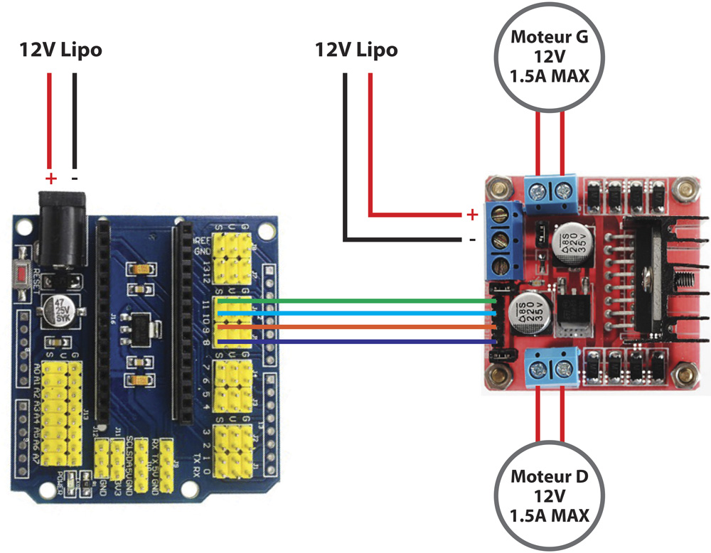

C'est bon j'ai passé commande.
J'ai fait un petit schéma de cablage, dites moi si tout est ok :
La fiche technique si besoin :
Fichier joint  pj2-35683-1612.pdf   1,2 Mo   88 téléchargement(s)
#93 Mike118
  • 10 512 messages
Posté 13 mars 2020 - 11:25
En mode 4 fils comme ce que tu as branché, si tu veux pouvoir contrôler la vitesse de tes moteurs ( et pas les mettre à fond ou allumé )  il te faudra 4 pin PWM du coup .
Il faudra donc que tu choisissent parmi les pins 3 5 6 9 10 et 11.  qui sont les seuls à avoir la fonction PWM sur la nano.
Pour être au plus proche du câblage actuel il faudrait à minima que tu déplace le fil sur le pin 8 et le mettre sur le pin 6 ...
Mais ... Si tu rentre un peu plus en détail dans le hadware de la nano, tu verras que les pin PWM sont regroupés par paire en fonction du timer sur lequel ils sont reliés ... Et tu te rendras compte que 3 et avec 11 , 5 et 6 sont ensemble et 9 et 10 sont ensemble ...
Perso j'essaye toujours de mettre les pwm ensemble
=> Une paire pour un moteur ...  exemple 5 et 6 pour le moteur A et 9 et 10 pour le moteur B ...
Autre option, ce driver peut être mis en mode 6 fils.
Mais ne nécessitant plus que 2 PWM ... ( les deux petits jumpers qui sont présent sur la photo de la carte peuvent être enlevé pour laisser y connecter deux fils de plus , 1 fil par jumper ( sur la même ligne que les 4 pins que tu as relié à ta arduino ).
Dans ce cas tu pourras par exemple utiliser les pins  4 7 8 et 12  à la place de tes pins ( 8 9 10 11 ) et ajouter les deux pins 5 et 6 à la place des deux jumpers...
J'ai volontairement sauter les pins PWM pour les 4 GPIO qui ne nécessitent pas de PWM mais si tu veux utiliser un pin capable de faire du PWM en tout ou rien pour avoir un câblage plus simple ou autre tu peux... Car dans ce cas qui peut le plus ( pwm ) peut bien évidement le moins ( Juste on off tout simple )
#94 Luke
Luke
  • 89 messages
Posté 13 mars 2020 - 11:40
Merci pour ces explications !
Je vais choisir la solution la plus simple, car je ne maitrise pas ces jumpers. Ce sera moteur A sur 5 et 6 et moteur B sur 9 et 10.
Jai lu dans la fiche technique quon peut enlever le jumper ( celui proche du 12v ) afin dalimenter larduino en 5v . Mais uniquement si lalimentation est supérieure à 12V .
Ce procédé simplifie mon cablage dalimentation, mais je suis en 12V tout pile donc je ne pense pas que ce soit une bonne solution.

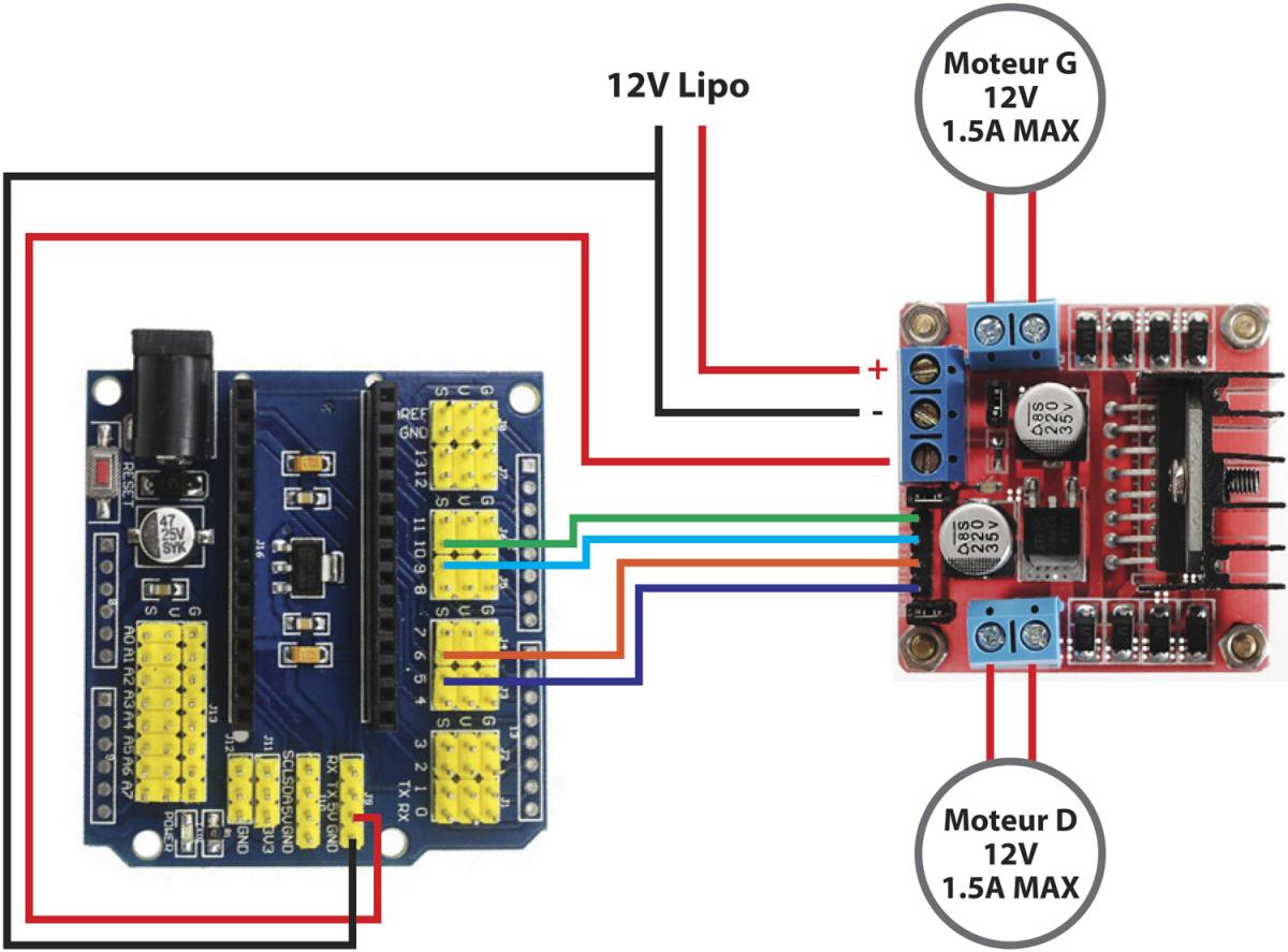

#100 Luke
Luke
  • 89 messages
Posté 14 mars 2020 - 05:02
Ok du coup je peux brancher comme ceci ?
Ya juste une chose que je ne comprend pas. Normalement les +5V de l'arduino servent de sortie de courant pour alimenter des composants ? J'ai lu qu'il ne faut pas essayer d'alimenter l'arduino sur les +5V, ça peut l'endommager.
Quand on utilise une autre source de courant que la prise USB ou jack, j'ai lu qu'il faut alimenter l'arduino sur la pin Vin ( voltage IN ). Or sur le shield, il n'y a pas de pin Vin. Par contre je remarque sur la nano qu'il y a un pin Vin, avec 6 broches à côté.
Si quelqu'un peut m'éclairer sur ce point :D
