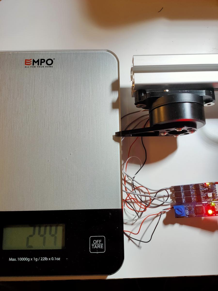

tu peux toujours faire tes essais avec une balance de cuisine ou un pèse-lettres.
Pour le coup je pense qu'Oracid devrait pouvoir te donner des idées, il en a fait plein ;)
J'y pense jamais !
Le bras mesure 5cm, ca fait 1.2kg.cm (0.12Nm).

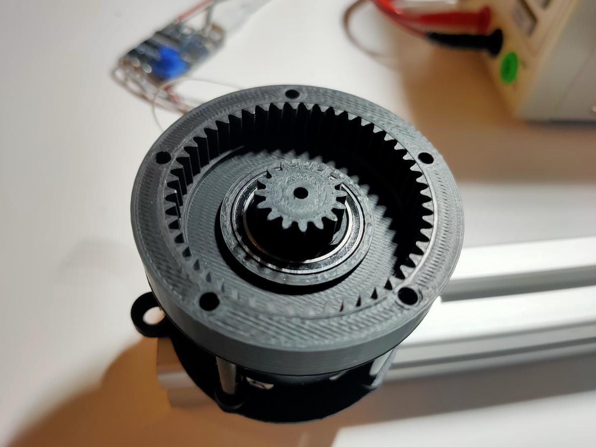

J'ai fait un essai avec un réducteur planétaire. Ca ne fait pas avancer la science, mais ca me rassure !
Ca fait un drôle de bruit. Il était tard, j'ai rempli le carter de graisse. Du coup, ca colle un peu aux dents !
Les engrenages imprimées en PLA et en ABS, ca va bien jusqu'au module 1. Je vais essayer le nylon demain. J'ai une bobine de Taulman3D Alloy 910 à tester.
Mike K. doit avoir une bonne CNC sous la main ! Il a fait une réalisation assez compacte. Je vais peut etre m'en inspirer. Il y a du travail pour arriver à un tel résultat !
Je suis toujours pas satisfait du couple en sortie de réducteur. Je vais devoir retoucher mon code du contrôleur brushless. Le moteur ne semble pas exploité au maximum de ses capacités.

#53 Oracid
Posté 31 janvier 2021 - 08:17
Beaucoup moins compliqué ! Pourquoi 4 satellites au lieu de 3 ? Plus il y a de pièces et plus ça frotte, non ?
Je ne comprend pas comment tu fais la jonction axes des satellites avec l'axe de sortie. Peux-tu nous faire quelques images de l'éclaté de l'ensemble du réducteur ?
Je me demande, jusqu'à quel ratio, peux t-on aller, pour garder de l'élasticité sur le palonnier ?
#54 pat92fr
pat92fr
  • 841 messages
Posté 31 janvier 2021 - 08:37
J'ai utilisé la calculette, qui recommande 4 satellites.
Les satellites sont montés (press-fit) dans le porte-satellites à l'aide d'un roulement et le porte-satellites à une grosse empreinte hexagonale dans laquelle se fixe le palonnier. Je fais un éclaté en fin de matinée.

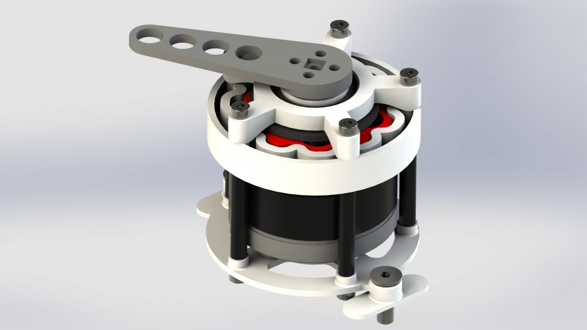

#55 pat92fr
pat92fr
  • 841 messages
Posté 31 janvier 2021 - 11:23
En pièce jointe, l'éclaté comme promis ! Note : Un roulement a disparu dans l'animation ( celui qui se trouve autours du planétaire, coté moteur).
Je pense que dans le cas d'un moteur brushless normal (pas gimbal), le roulement atours du pignon planétaire ne sert à rien. C'est 1/3 de l'épaisseur du réducteur en moins.
Pour atteindre le ratio 1:10, faut terminer avec une courroie (c'est la solution qui me tente le plus, facile à réaliser et robuste), ou ajouter un étage de réduction, peut etre à la manière "compound" .

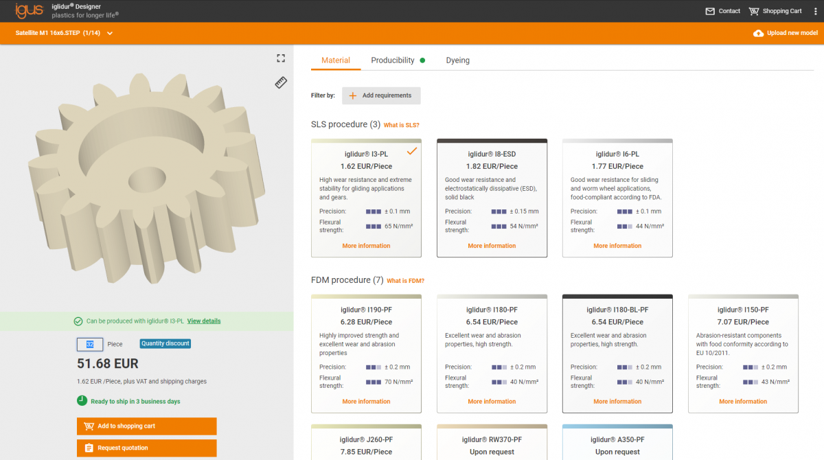

Sur Igus, les petits pignons (16T, M1) sur mesure sont pas chers. Pour la couronne, faut se contenter de l'ABS ou du Nylon. Pour 32 pignons, soit 8 servo complets :
Patrick.

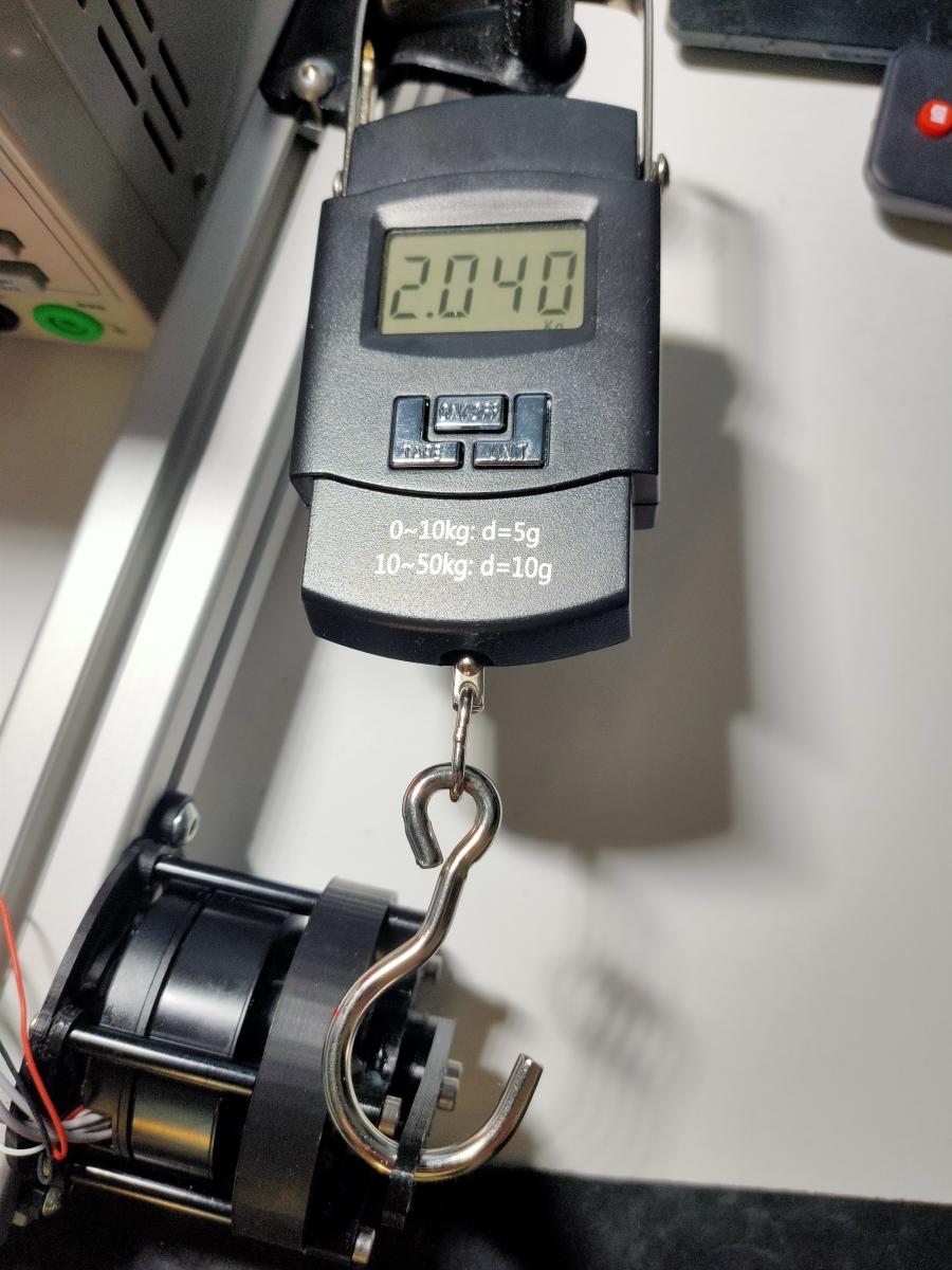

Posté 31 janvier 2021 - 12:53
Finalement, j'arrive à sortir les 10kg.cm, soit 4x le couple nominal du moteur !
2Kg à 5cm sur la photo.
Dans cette configuration, le moteur est alimenté en 24V et il débite 1.4A (36W).
Le test est réalisé avec un FOC en boucle ouverte. La vitesse et le couple sont plutôt bons par rapport au moteur choisi.
Tout ca pour dire, que l'implémentation du FOC en boucle fermée est à retravailler. C'est peut etre juste le réglage des PI (Id et Iq) internes du FOC à revoir.
Sinon, le réducteur tient le coup.

#58 Oracid
Posté 31 janvier 2021 - 01:03
Super l'éclaté ! J'en demandais pas tant ! Maintenant, je comprends bien le montage. Et tu dis que tu ne pourrais pas faire un montage du type Cheetah.

#59 Forthman
  • 1 493 messages
Posté 31 janvier 2021 - 01:05
Je ne sais pas si c'est l'angle de la photo, mais on dirait que la force n'est pas perpendiculaire au bras de levier (et si c'est le cas, alors la valeur est fausse...)
#60 pat92fr
pat92fr
  • 841 messages
Posté 31 janvier 2021 - 01:15
Oui, ce n'est pas dans l'axe! En fait, il doit faire dans les 11kg.cm.
