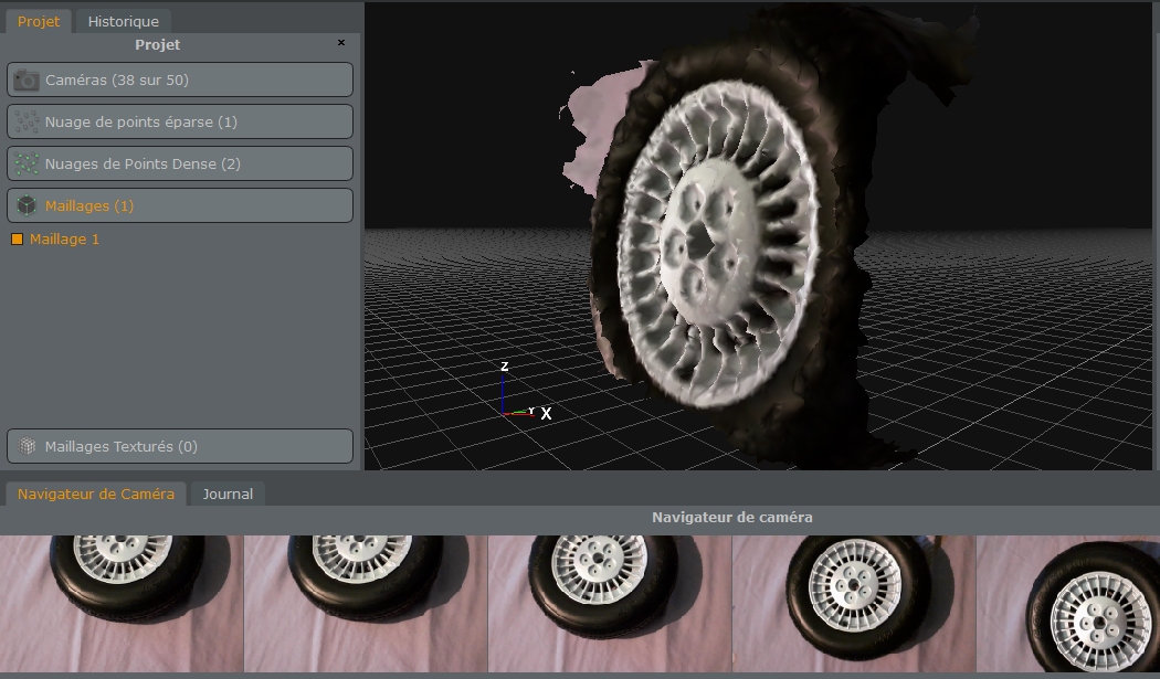

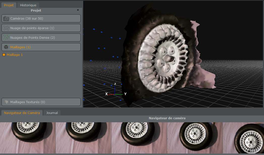

ça pourrait intéressé certains qui aime bien faire des pièces à la main. Je voulais adapté une pièce imprimé en 3D sur une pièce déjà existante (imprimé un logo pour le volant de ma voiture). Du coup en plus de prendre les cotes, j'ai voulu le scanner via photogrammétrie. J'ai essayé 3DF Zephyr en gratuit.
Avec mon volant gris anthracite le résultat a été moyen mais avec une pièces aux couleur plus contrasté ça marche mieux.
L'idéal c'est d'avoir une pièce contrasté et certain les tâches pour amélioré le rendu.
