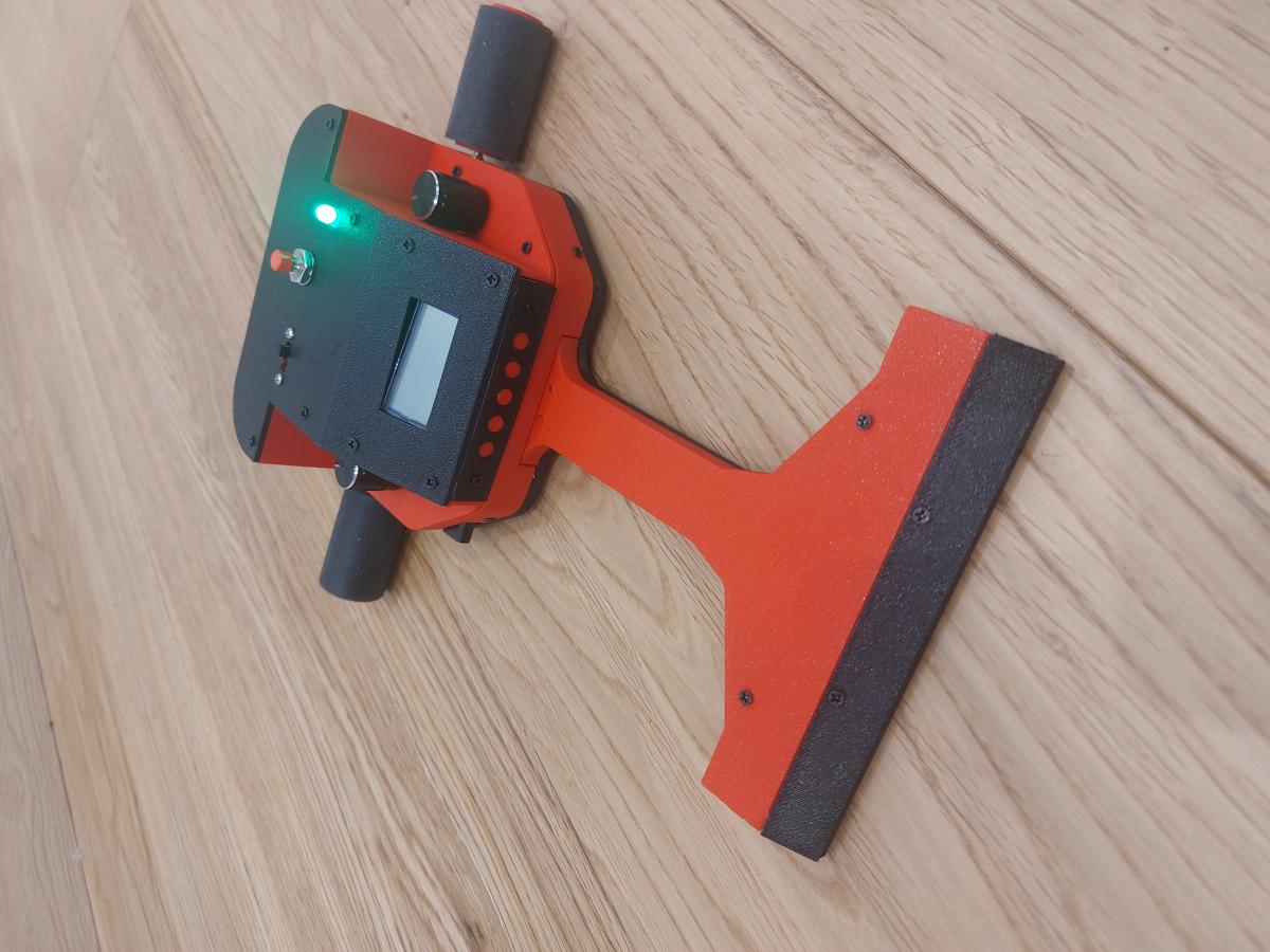

Bonsoir à tous
Après "naissance de mon quadrupède" et "naissance de mon sumo", voici la suite de la trilogie : naissance de mon suiveur de ligne... :rolleyes:
Bon ce projet n'est ni fou, ni original , ni spectaculaire, ni moderne... Mais en attendant de trouver  "The Projet" , je me lance dans un suiveur de ligne un peu perfectionné pour continuer mon parcours d'apprentissage. Je ne sais pas si je vais trouver la même motivation que le quadrupède ou le sumo, qui étaient dictés par une échéance de compétition...on verra... j'en doute un peu.

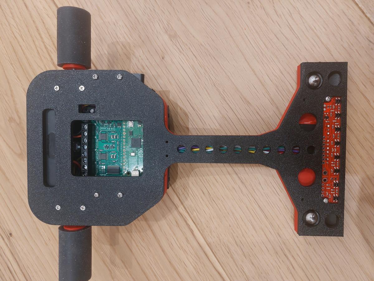

Mon suiveur de ligne est équipé de la façon suivante: 2 moteur de 3000 RPM, 2 roues maison en silicone shore 12 (hyper adhérent), 2 codeurs rotatifs avec bouton poussoir pour sélection menu et réglage des valeurs. 1 écran LCD, 8 capteurs de ligne, 2 roues folles...une batterie de 8.4V max , et le microcontrôleur PICO, au total 17 I/O utilisées...
L'idée est de redécouvrir le PID (40 ans après mon projet de fin d'étude), et de pouvoir faire la mise au point directement sur le véhicule. (ajustement des paramètres du  PID, vitesse...)
Le robot avec ces roues va à 13 km/h et montre un démarrage très rapide. La piste fait environ 7m... Objectif <4s...  mais aucune idée de la difficulté.
Rien d'original dans la forme du robot si ce n'est un soin particulier et atypique dans son look et du coup 100g de carter !!!. Mais je ne suis pas fan des robots nus...
20 cm de large, 22 cm de long, 390g (c'est beaucoup mais bon...)
Voilà le résultat, avant de me lancer dans la programmation et la mise au point :
#2 Oracid
Posté 26 juin 2024 - 06:09
Magnifique !    :clapping:    :drag_06:
A la TRR, la principale compétition, c'est bien, le suiveur de ligne.

#5 pmdd
pmdd
  • 1 160 messages
Posté 26 juin 2024 - 11:01
@oracid, @pat92fr, @Mike118, merci pour vos encouragements et vos suggestions...
pour l'instant je débute, si j'accroche probablement que je ferai des versions améliorées...comme avec les sumos
j'avais prévu de mettre une turbine, mais c'est interdit dans certains concours il me semble...
Mais pour l'instant je me débats tant bien que mal avec mon code pour faire des menus de réglage déroulants affichés sur l'écran... je suis loin de suivre ma première ligne !!!

Posté 06 juillet 2024 - 08:48
Bonjour à tous
Des nouvelles de 2 semaines de galère... D'abord faire un menu déroulant de réglage avec les encodeurs...là je me rends compte de la facilité des lego mindstorms !!!
Bon j'y suis arrivé avec difficulté...possibilité de régler les vitesses, les temps et les paramètres du PID...top !
Premiers essais...impossible de tourner ! J'aurais dû faire les calculs élémentaires, mais avec un robot de 400gr et des petits moteurs de 3000rpm, pas assez de couple ! Je suis descendu à des moteurs de 500 rpm mais toujours impossible de tourner avec juste une régulation proportionnelle. Il a fallu que je gère les virages serrés avec une boucle ouverte ! Là enfin ça marche, mais manifestement le temps de réaction à la mesure des capteurs est trop long. Utilisation du double core, un pour les capteurs et l'autre pour les moteurs. Nickel !
Mais quelle déception, 12s pour faire les 8m pour un objectif de 4s !
Inutile d'implanter le PID dans sa totalité... mon objectif est de réduire le poids à 250gr et mettre des moteurs de 1500rpm avant d'optimiser la trajectoire. Je veux descendre le poids sans renoncer à l'apect esthétique donné par la caractérisation...possible ? Pas sûr...
Voici le premier tour complet réussi...piteux
