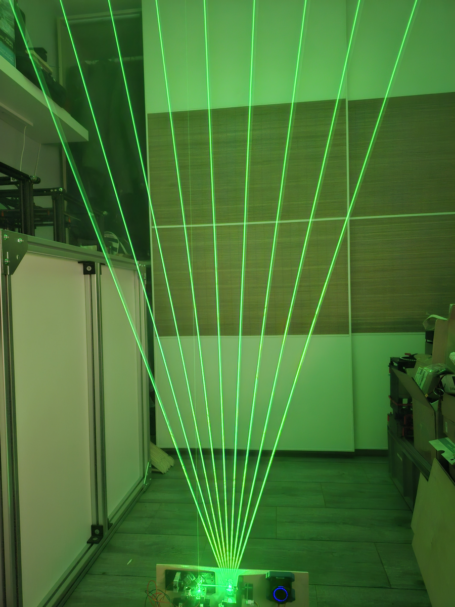

Fabrication d'une harpe laser (première version du 22-12-2025) :
Cet instrument de musique insolite est inspiré de la fameuse réalisation de J-M JARRE. La réflexion puis la fabrication ont pris quelques semaines, en comptant les délais d’approvisionnement des composants et d'un PCB 'maison'.
La harpe laser se comporte comme un périphérique d’entrée MIDI, qui transmet via une interface USB, les notes correspondant aux cordes ‘laser’ coupées par les mains du musicien. Il faudra un ordinateur et un système de restitution sonore pour obtenir un instrument musical « complet ».

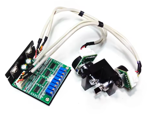

- Laser RGB de classe 3b (200 à 500mW) [25€]
- Galvanomètre laser XY (15kps) [45€]
- Alimentation secteur symétrique +/-12V [15€]
- Teensy 4.1 [40€]
- Lidar LD06 [80€]
- Accessoires : Visserie, entretoises, prises/fiches/cordons USB et secteur.
Le cout total des composants est de l’ordre de 200-250€.

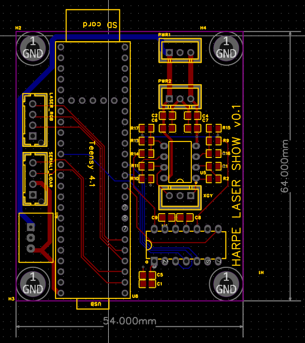

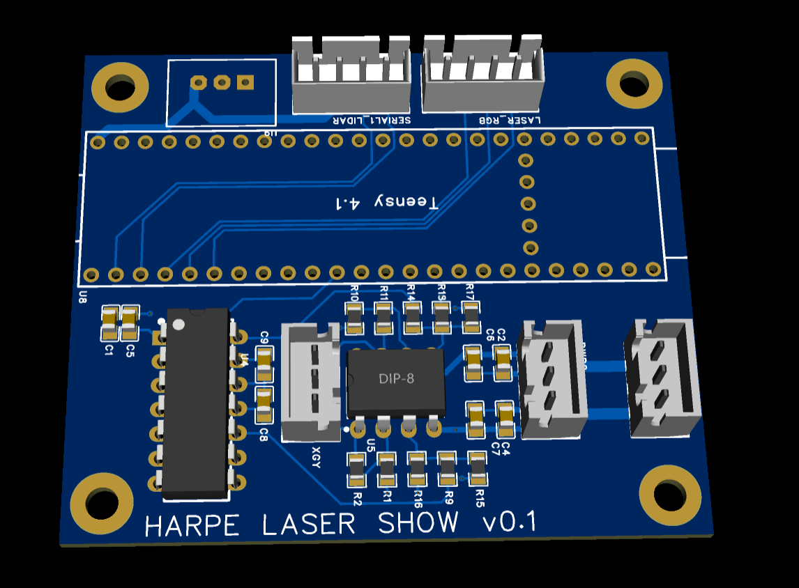

Carte électronique :
Une carte porteuse ‘maison’ facilite le raccordement des différents composants et embarque un double DAC SPI (MPC4922) et un double AOP (sortie 10Vpp).
Le PCB est fabriqué via Aisler ou JLCPCB et les quelques composants (DIL, 0805) sont montés à l’atelier à la main (pas besoin de service PCBA).
Capture d’écran 2025-12-22 195410.png 20251216_132846.jpg 20251218_231004.jpg Capture d’écran 2025-12-22 215511.png
Schéma électronique en pièce jointe.

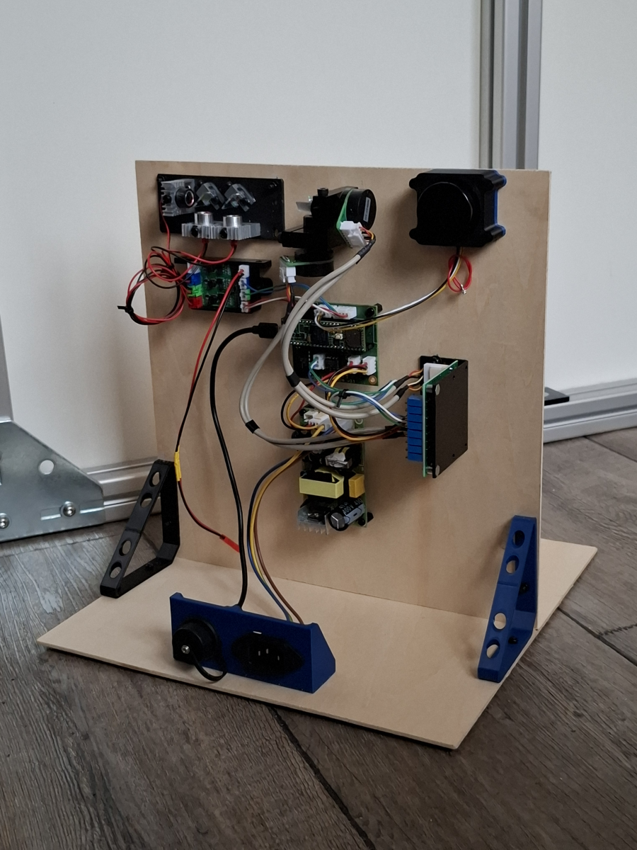

Assemblage mécanique :
L’assemblage ne pose aucune difficulté. Il faut aligner le laser avec les miroirs du galvanomètre, et placer le LIDAR de telle sorte que son plan de détection coïncide avec les cordes 'lasers'.
Faire juste attention au câblage de la phase et du neutre de la prise secteur.
La fabrication d’une boite facilitant le transport et protégeant les composants (miroirs) et prévue. Une structure en Maker Beam 10x10 et en panneau de bois/plastique est envisagée.

Si j'ai bien compris, les lignes laser visibles servent à matérialiser les zones où le lidar détecte la main?
Impressionnant, c'est une bien belle réalisation! Chapeau bas!
#3 pat92fr
pat92fr
  • 837 messages
Posté 22 décembre 2025 - 10:47
En effet, le laser sert simplement à matérialiser les cordes. Il ne sert pas du tout à la détection. Je n'ai pas utilisé de photodiode, afin de pouvoir limiter la puissance du laser notamment. Le lidar couplé à un algorithme de clustering estime la position des mains à chaque scan dans le repère du LIDAR. Un calcul simple changement de repère, puis trigonométrie pour estimer l'angle dans le repère du galvanomètre, permet de déduire les cordes coupées par les mains. La harpe gère jusqu'à 4 mains ! :-)
