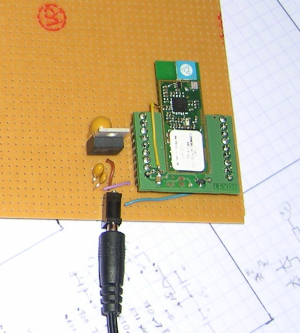

Comme quoi, la réalisation de cartes de qualité à trous métallisés, et l'utilisation de CMS sont accessibles à un amateur.
Prochainement, plus d'informations sur ce projet.
Recto:
Verso:
Leon.

Je ferais un topo complet sur les CMS un peu plus tard. Mais en gros, un fer à souder à pointe très fine (0.5mm), du flux de soudure, de la tresse à déssouder (pour enlever les grospâtés), un bon éclairage, une pince à épiler, et quelques astuces pour placer et maintenir les composants. La soudure de CMS est accessible à un amateur, si on ne descend pas en dessous d'écartements de 1.27mm (la moitié des 2.54mm des composants traversants). Même avec un fer à souder standard, c'est possible, bien que moins facile.Leon ton travaille est impressionnant !
avec quoi tu soude les CMS ??
