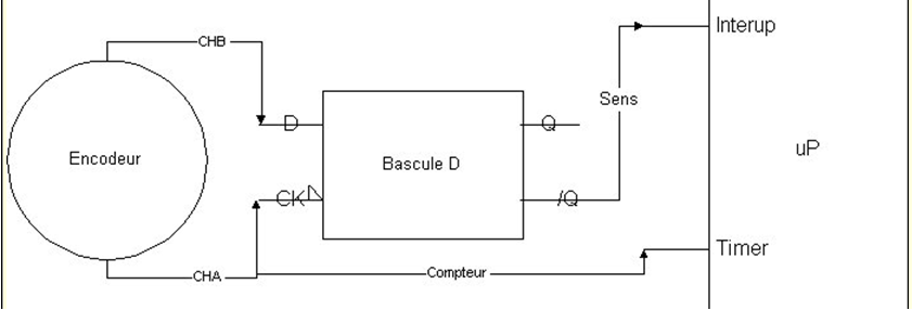

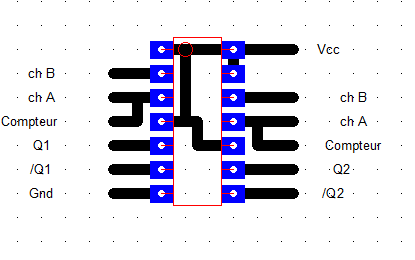

Ca y est j'ai ma bascule D (en fait j'en ai deux) sn74hc74n
Donc j'ai 'fait les branchements, si quelqu'un qui s'y connait la dedans peut me dire si c'est bien ca, ca serai cool, merci.
"Nous positionnerons par défaut /CLR et /PR au niveau haut, le canal A est branché sur l'entrée CK, et le signal B de l'encodeur est envoyé sur la patte D"
Pour que ce soit au niveaux haut, j'ai connecter au Vin C'est bien comme ça ?
Merci
Voici comment il dise de branché sur Fribotte :
Voila la denomination des broche de la datasheet :
Et voici mes connections:
Lien vers la data : ICI

Donc, le cablage du74hc74 est theoriquement bon, MAIS, il ne detecte pas le sens ...

(edit : apparement ca ne vient pas du code j'ai essayé avec une led sur Q et Q/ et elle reste tout le temp allumé)

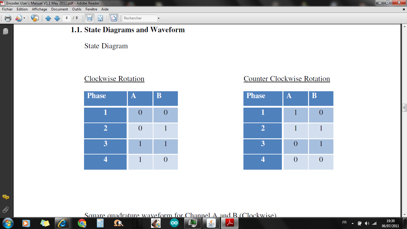

Voila, apres plusieur recherche (semi infructueuse) sur le traitement du signal en quadrature des encodeurs. J'en suis arrivé a ecrire ce bout de code (pour le principe)
if (chanel_a ==0 && chanel_b == 0)
{ if (chanel_a==0 && chanel_b == 1)
  {sens=1; }}
else
{ sens = 0; }
Si j'integre ce bout de code dans une interuption, est ce que ca marchera ??
Je ne suis servis de ça : Truc carré.png
J'espere que quelqu'un me dise oui ! :lol:
Ou que quelqu'un repondra ...
Ou est passé Yves et Luj?

Ca y est j'ai reussi (sans bascule) donc je met mon code :
volatile long compteur ;
volatile int Sens;
volatile boolean update = false;
void setup()
pinMode (2,INPUT);
pinMode (3,INPUT);
Serial.begin (115200);
attachInterrupt (0, detection_sens, RISING);
void loop ()
if (update)
{  Serial.print(Sens,BIN);
  Serial.print("       ");
  Serial.println(compteur, DEC);
update = false;}}
void detection_sens ()
 int C_a =digitalRead (2);
 int C_b =digitalRead (3);
 if ( C_b ==1)
  { Sens =1; //
  compteur++; }
 else if ( C_b==0)
  { Sens=0;
  compteur--; }
  update = true ;
J'ai verifié, j'ai bien 360 incremantation par revolution de l'axe !
Miracle ! :lol:
Donc, j'ai trouvé le beug, si j'essai avec la bascule maintenant ca devrai maché !
