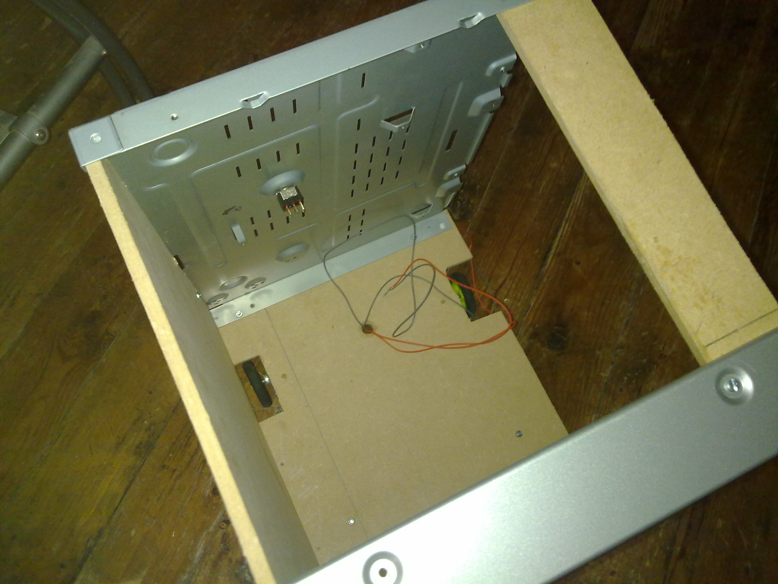

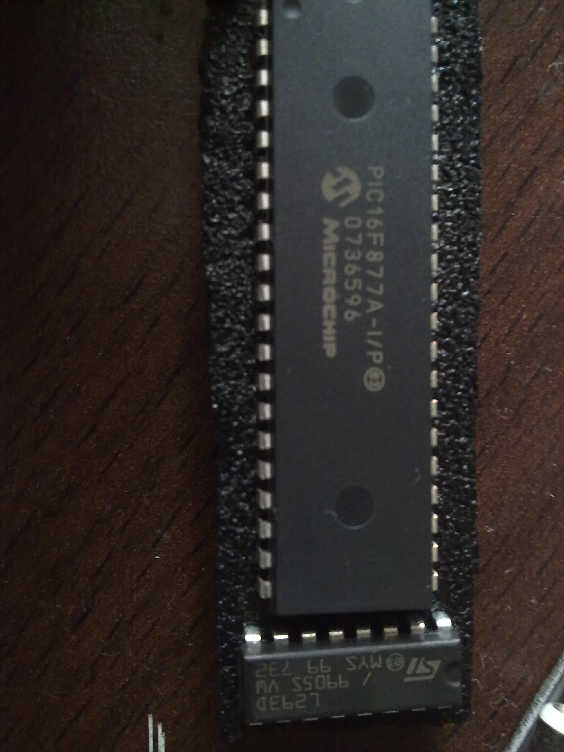

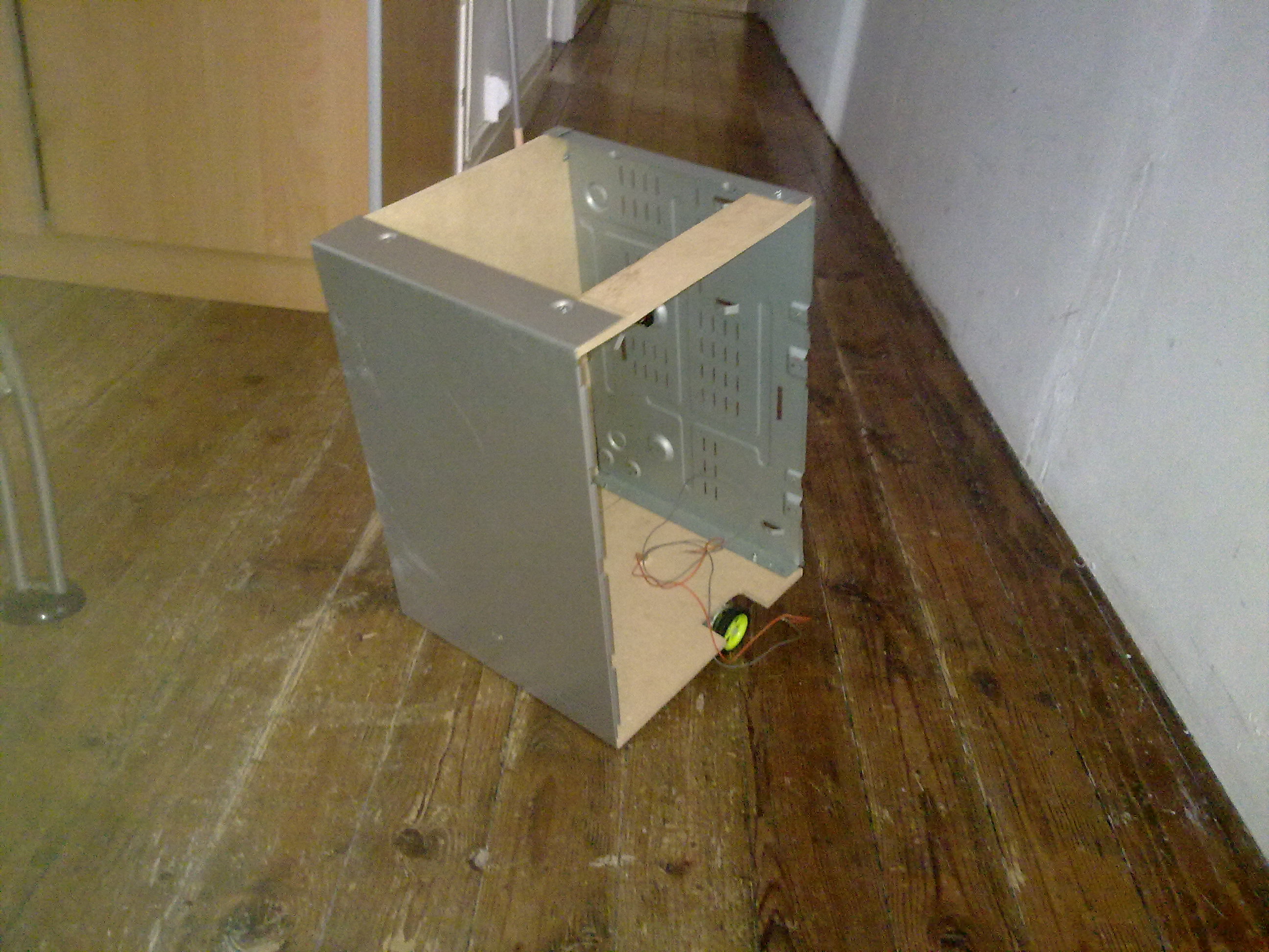

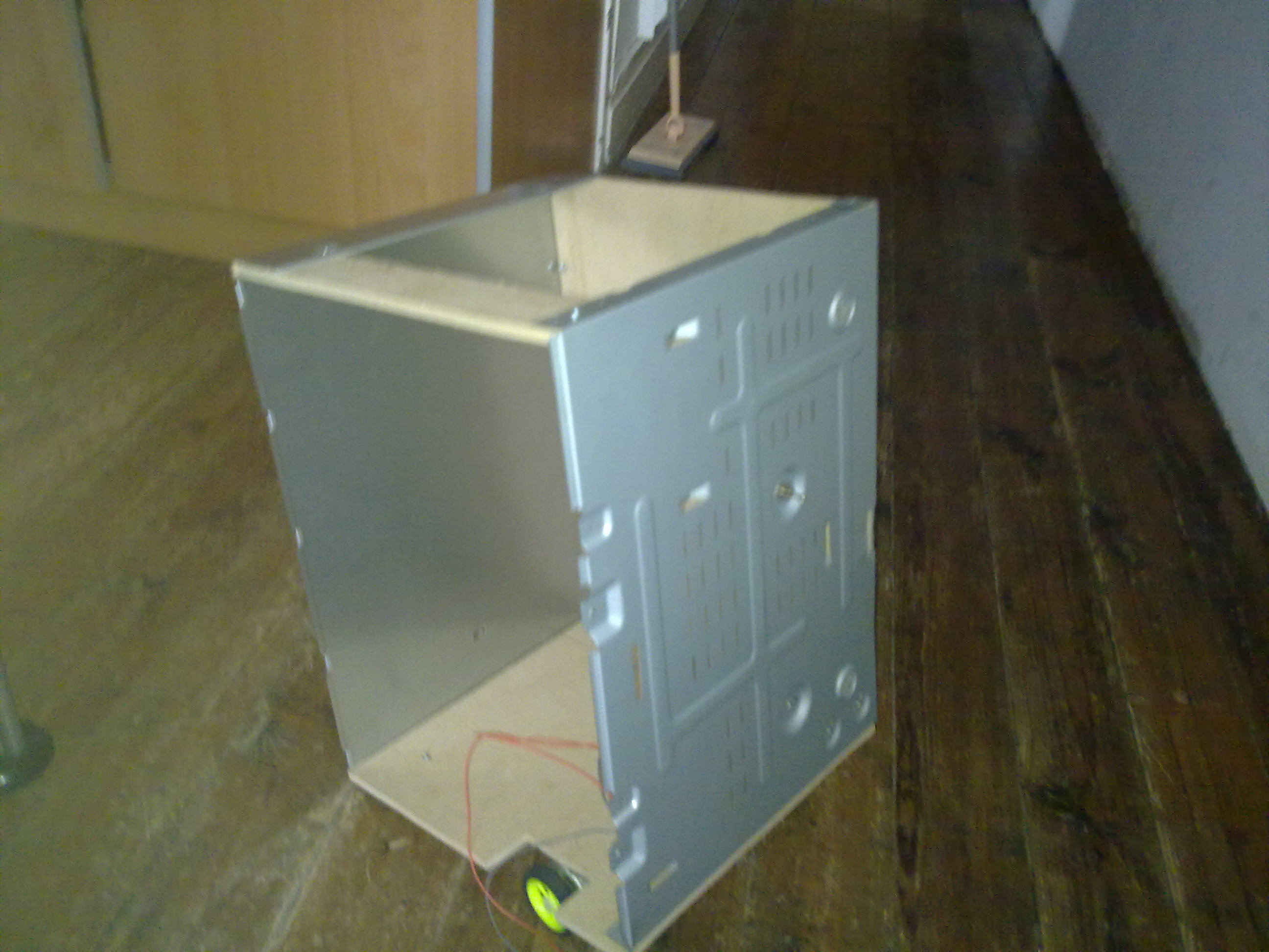

voici les photo du robot :
et la photo du pic :
cordialement maxou

Aglo ? Il pese combien ??? tu peut oublier ton l293d pour tes moteurs.
POur programmer un pic il faut un programmateur (hardware) c'est cher.

j'ai aussi fait l'acquisition d'un pic16F877A récuperer dans un kit easy robotic
comment fait on pour le programmer ? Il se programme en C ?
Tu as plusieurs solutions : assembleur avec mp lab ou C (avec mikro c je crois, fais une recherche je suis pas sûr).
Par contre il va te falloir un programmateur.
EDIT :
Ca dépend ce qu'il prend. Il peut prendre un programmateur série JDM pas trop cher (je crois qu'il fait les 16f876) ou s'en faire un (là c'est plus risqué).
