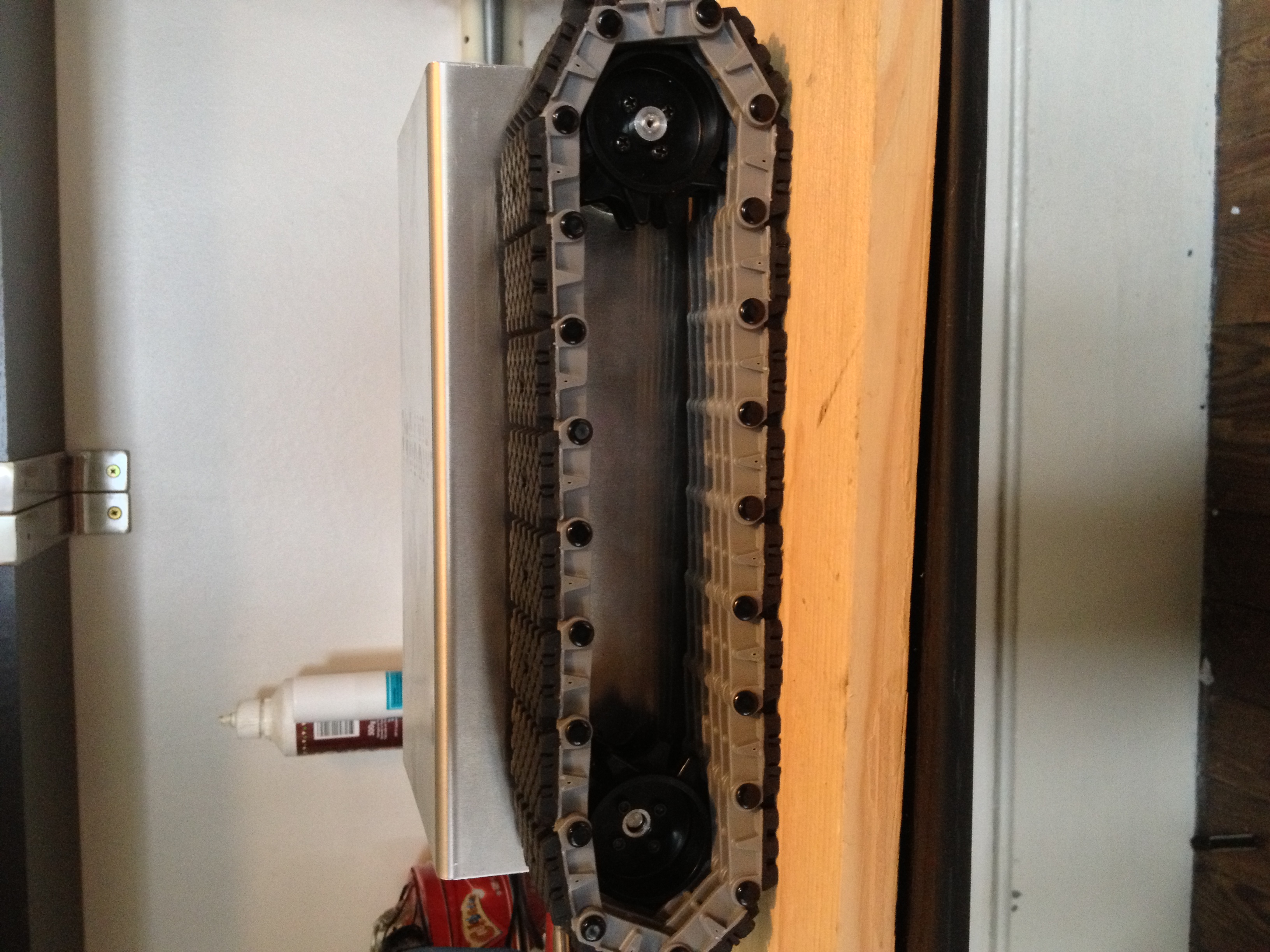

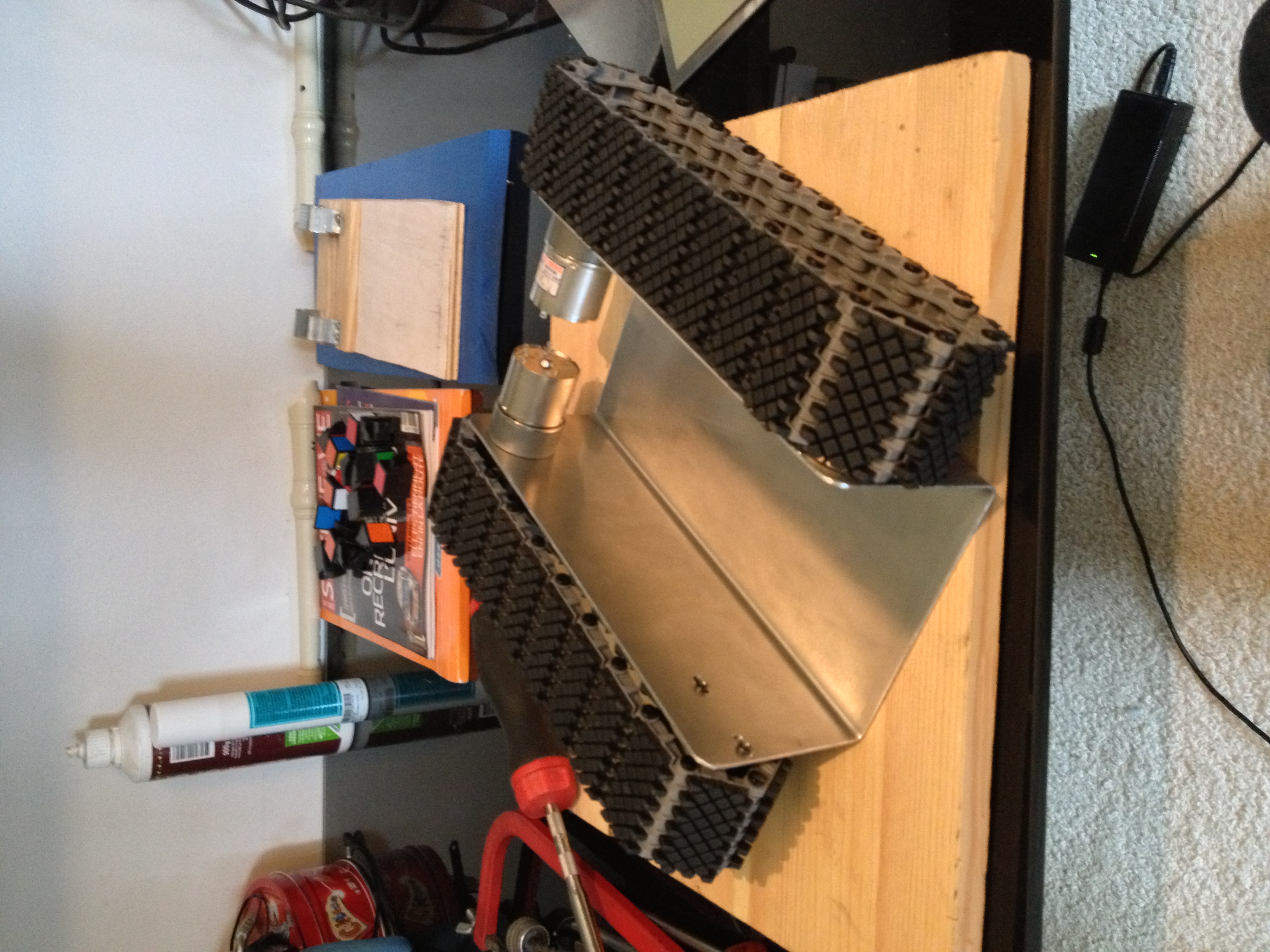

Me revoilà après plusieurs mois d'absence ou j'ai beaucoup travailler sur mon robot et je reviens vers vous avec du changement :)/> J'ai effectivement finis toute la partie mécanique, j'avais fais un prototype en bois qui ne me satisfaisait vraiment pas, c'est pour ça que je n'ai pas mis de photo... Mais voilà, cette semaine, après plusieurs heures de bricolage j'ai enfin obtenu un rendu qui me satisfaisait et une très bonne mécanique !
Je vais vous détailler un peu tous ce que j'ai fais pour mon petit châssis, après je mettrais des photos ;)/>
J'ai plié en forme de U une plaque d’aluminium d'épaisseur 1.5mm puis j'ai percé des trous pour mes moteur.
J'ai ensuite créer un système de roulement à bille pour mes roues libre avec des vieux filtres de piscine, mais ça à le mérite d'être efficace ! J'ai ensuite percé des troues en forme haricot pour permettre de tendre les chenilles et j'ai vissé le tout ^^
Voilà j'espère que ça vous plaira de voir que je n'abandonne pas et que j'avance, j'avais prévenu que je prendrais mon temps, je ne veux pas me précipiter et bâcler mon robot, j'en suis pour l'instant fière, je trouve qu'il a de la gueule ;)/>

Tu as combien d'entraxe entre les deux roues?
#56 Budet
Budet
  • 366 messages
  • Location:69
Posté 17 février 2013 - 03:52
Il y'a 207mm d'entraxe entre les deux roues, les dimension du chassis sont : 250mm longueur, 125mm largeur et 80mm hauteur

Pas mal du tout ! Tu a quel diametre d'axe en roue libre ? Le 3mm ?

Hum... Le diamètre de l'axe de mes roues libre fait 9.4 millimètres

Tu pourrai faire des photos detailler de cette zone ?
Le diametre ext du "moyeu" est bien de 9,xxmm... mais l'axe interieur (fileter ) et de 3.

Posté 17 février 2013 - 04:45
