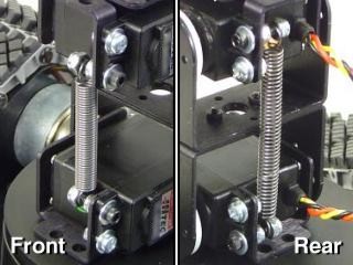

Une chose impérative que tu a oublié dans ton bras c'est de mettre un ressort de rappel sur les articulations où la charge est importante.
C'est comme sur les lampes de bureau (d'ailleurs tu en as une sur ton bureau qui utilise le même procédé).
En réalité c'est comme Dompi et son arachnide, les servos de 13 kg sont bien suffisant pour ce pourquoi tu les utilise, et pour les mettre en défaut il faut vraiment le faire !
Tu va devoir malheureusement revoir une partie de tes pièces afin d'intercaler ces ressort de rappel correctement dimensionnés.
skyhack.

J'ai fais la modif des ressorts un peu la mort dans l'âme parce que dans l'idée que je me fais d'un bras robot il n'y a pas de ressorts (c'est du moins ce que m'a dit Schwarzy). Mais final ça ne fait pas trop moche, les deux ressorts sont noyés dans la masse de câbles à l'arrière.
Pour la brusquerie des mouvements j'ai codé des fonctions pour les ralentir, juste une variable à passer en paramètres pour choisir la vitesse.

Et le système de ressorts, des petites chapes en POMC, deux ressorts de récup et un morceau de câble de vélo. Pas très beau mais facilement réglable en tension:

C'est vrai que c'est pas très beau ! :whistle2: :yahoo:
Et ça fait quelque chose au moins ces ressort, du moins quelque chose de significatifs ?
