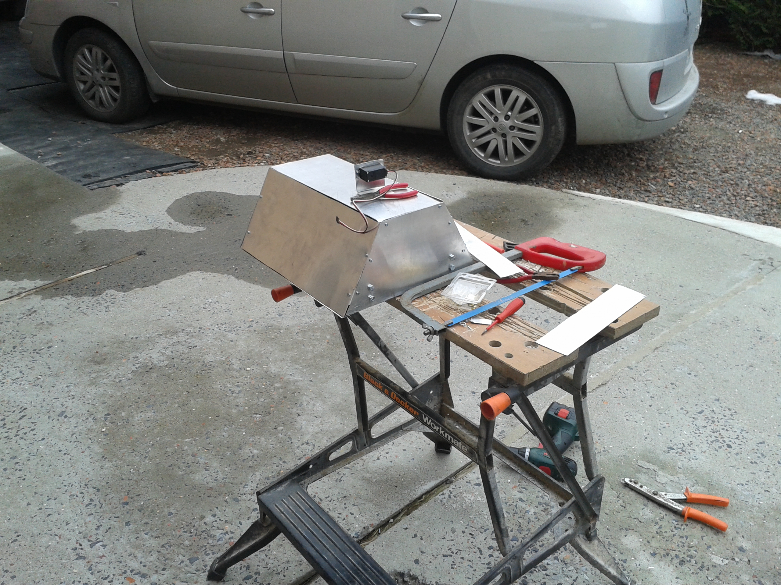

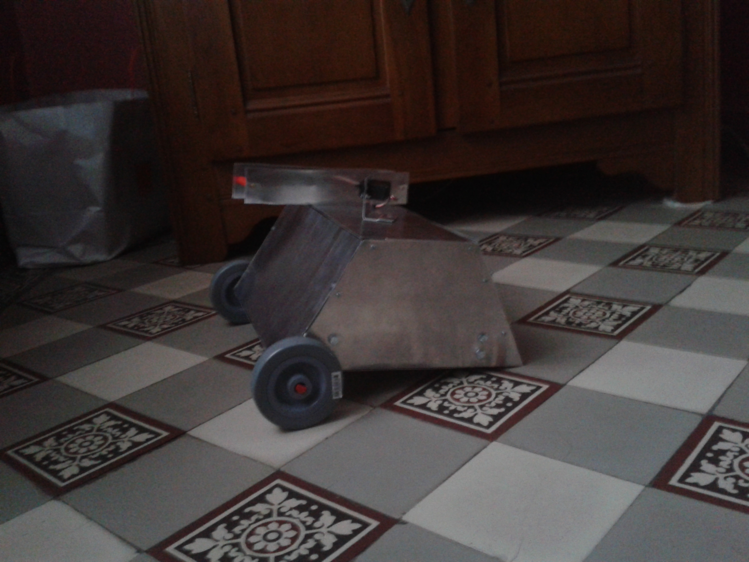

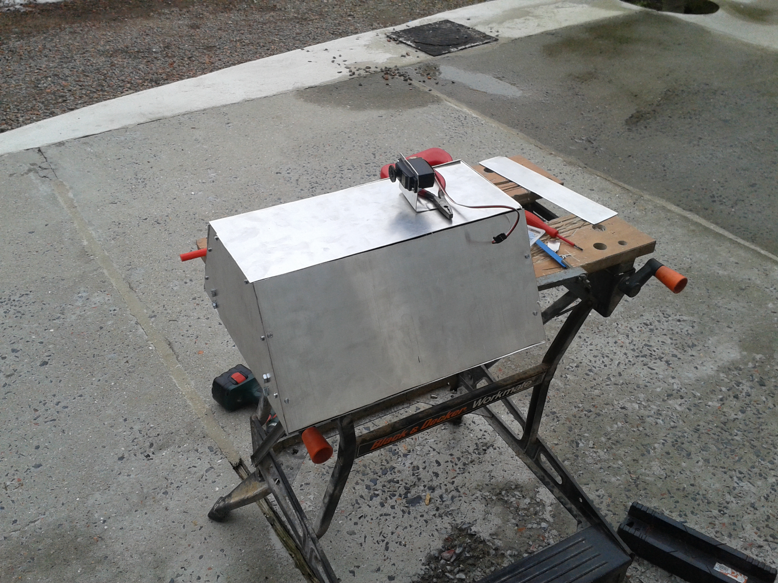

(J'ai du revoir les fixations de la base)
La base finis (1er vue)
La base finis (2e vue)

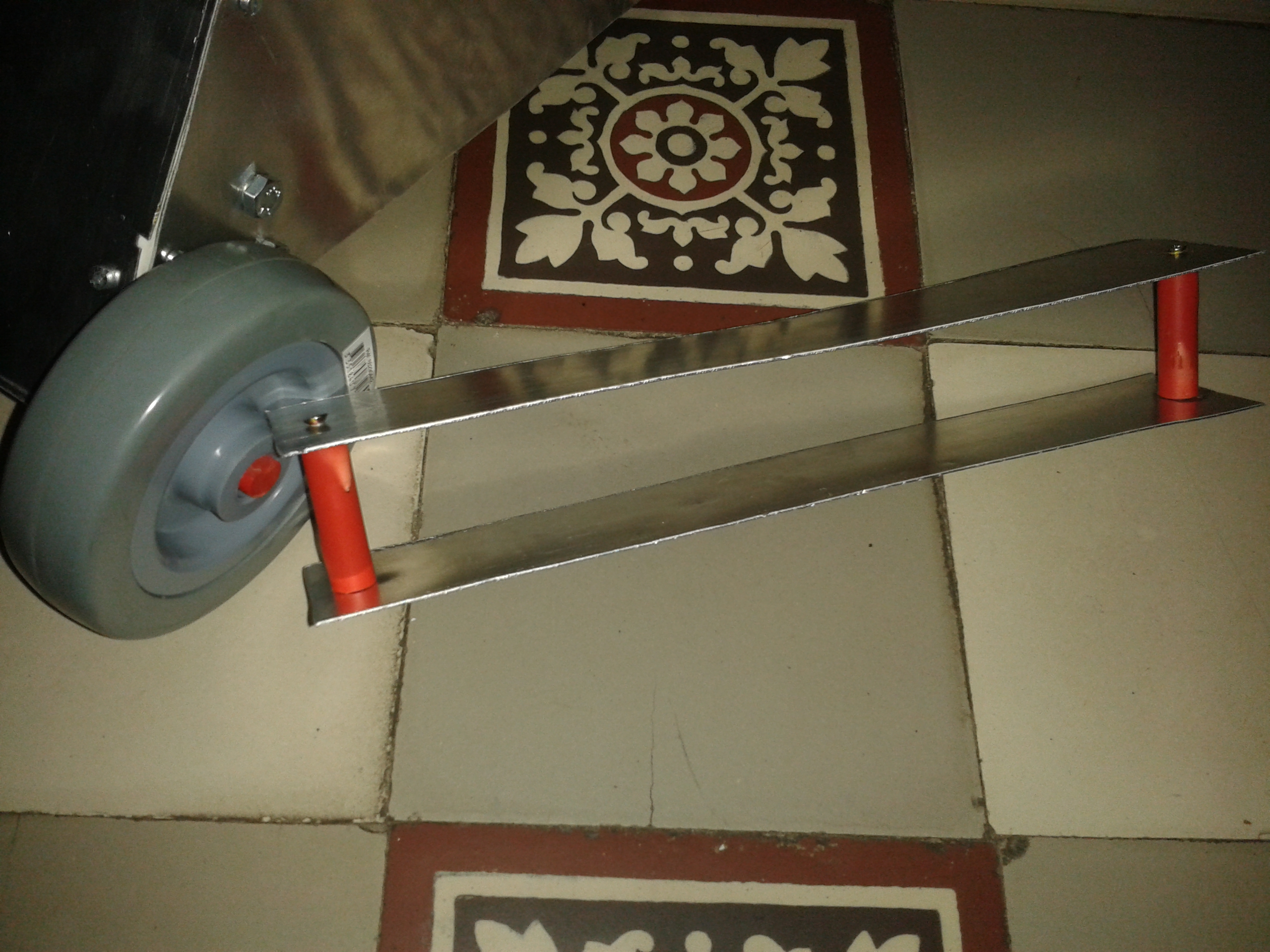

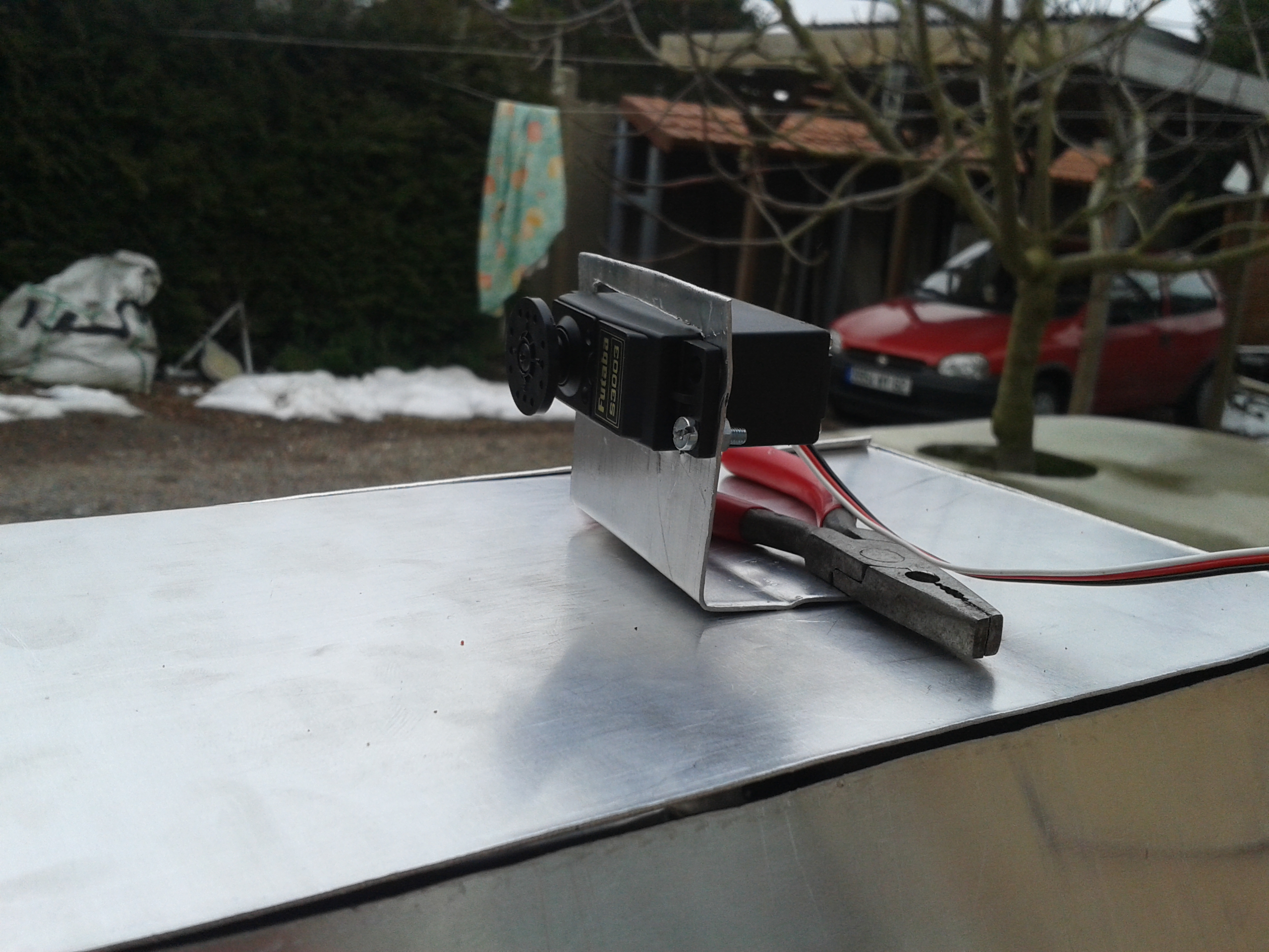

Le support du coup (simple test)
Si vous avez des idées pour la réalisation et la motorisation du coup, n'hésiter pas a me le dire
Cordialement GeekMaxou

Les roues arrière on trouver leur place
Le début du coup
GeekMaxou

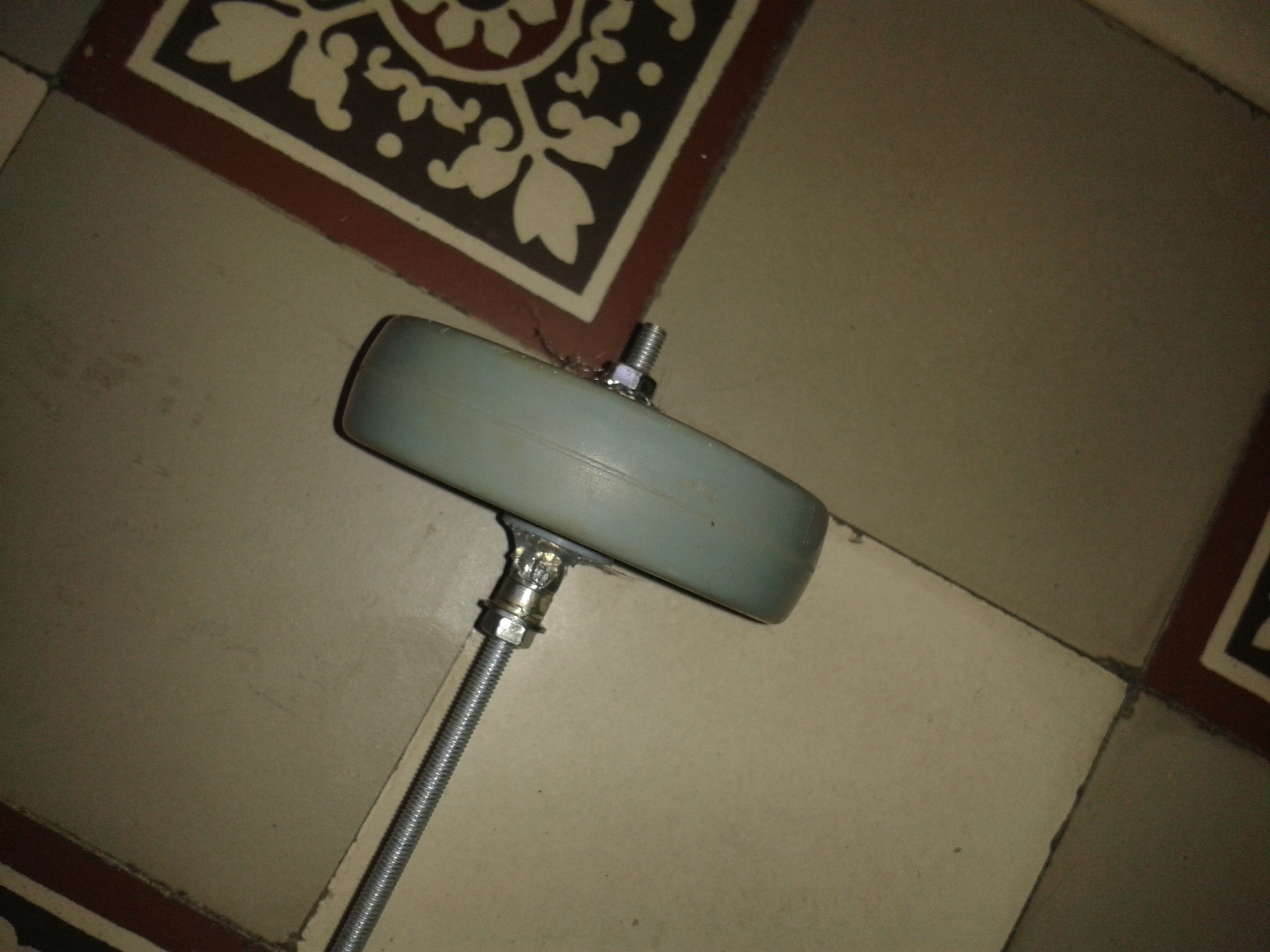

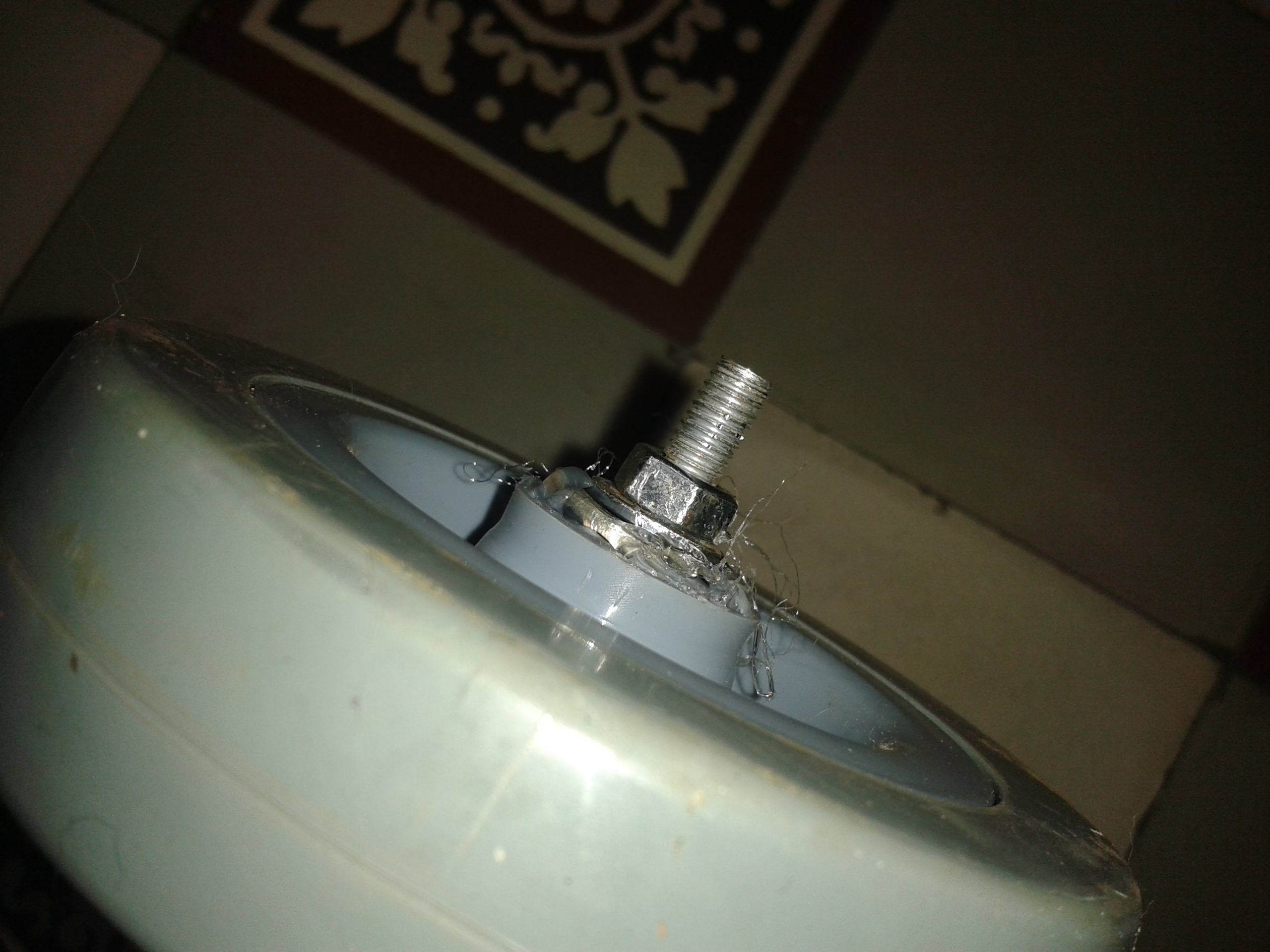

J'ai pas mal chercher pour la fixation des roues et j'ai trouver !
J'ai tester ta technique Gyro49 mais se n'était pas fameux...
Matériel utilisé:
-chevilles molly
-tige filleté (du diamètre de la cheville)
-visserie diverse (écrous,rondelle...)
-pistoler à colle chaude
-pince pour cheville molly
J'ai tout simplement mis la cheville molly dans le trous de la roue, puis je les sertis avec la pince adapter.
J'ai r'ajouter de la colle chaude pour être sûr que sa ne bouge plus.
Au final sa tiens bien
Cdt GeekMaxou

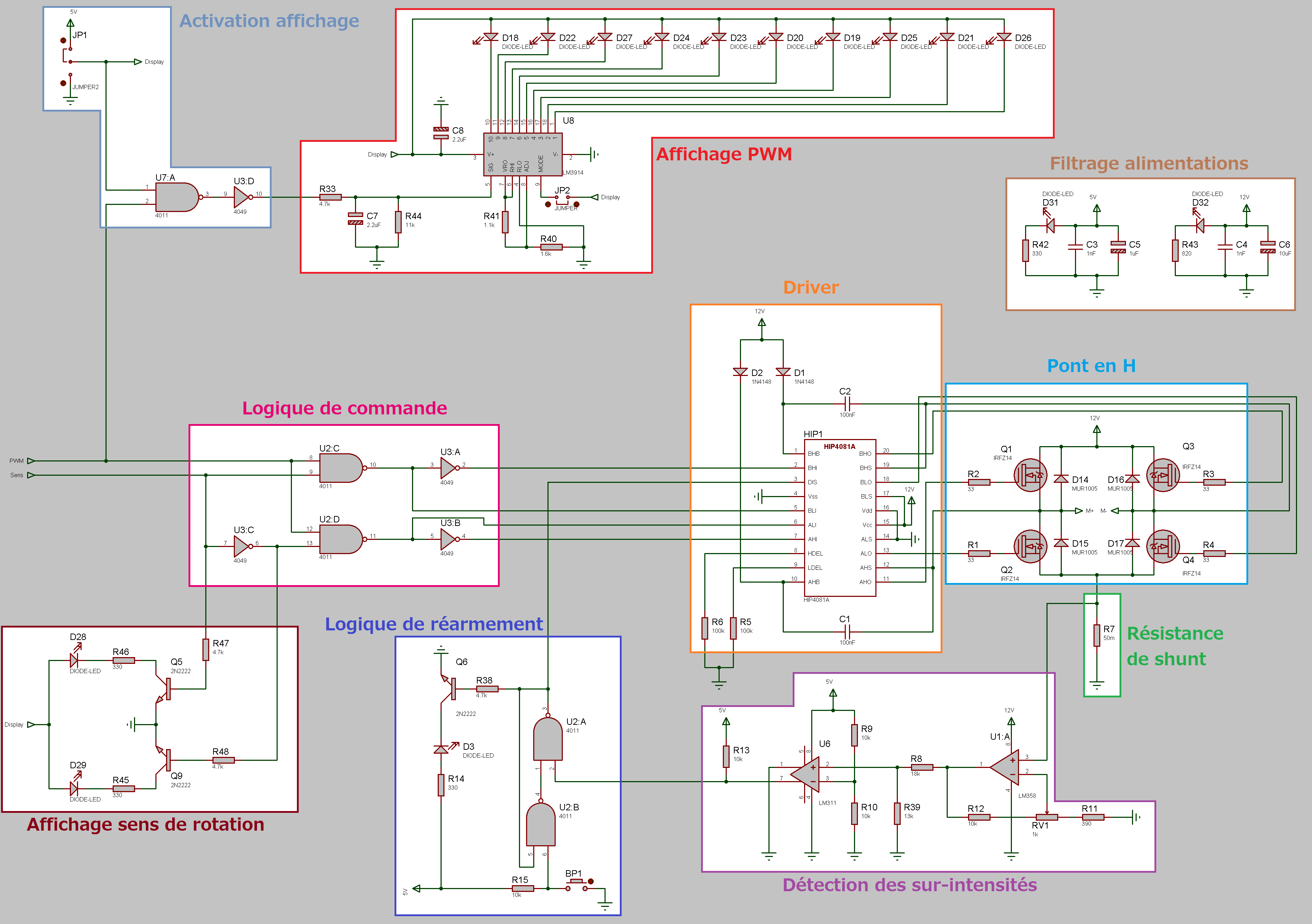

Je voudrais réaliser un contrôleur de moteur 6v 4A pour mes moteurs...
J'ai trouver ce schéma (fait par BlackTemplar)
Mais je pense que pour mon niveau il est très complexe...
Quelqu'un sait comment je peut m'y prendre pour mon contrôleur ?
Cdt GeekMaxou

Posté 17 mars 2013 - 04:01
Les seules parties vraiment utiles sont la partie Logique de commande, Driver et Pont en H
Les parties d'affichages n'apportent rien, tu peux les virer (affichage sens rotation, activation affichage et affichage pwm)
Les parties shunt, détection sur-intensités et logique de réarmement sont des protections en cas de blocage des moteurs. C'est donc aussi facultatif.
De plus, fait attention avec ce schéma, je ne l'ai jamais testé... donc pas sur à 100% que ça marche.
