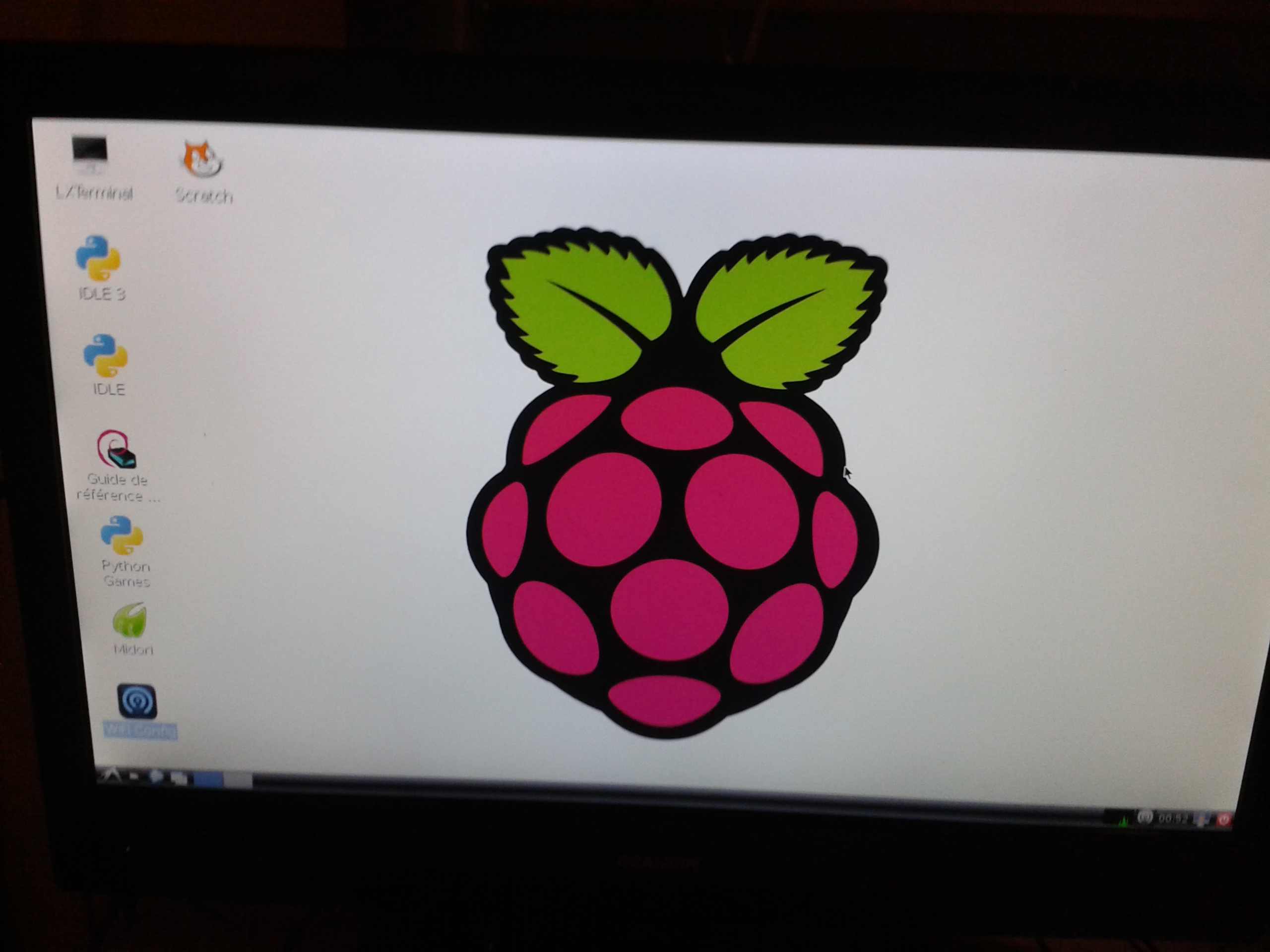

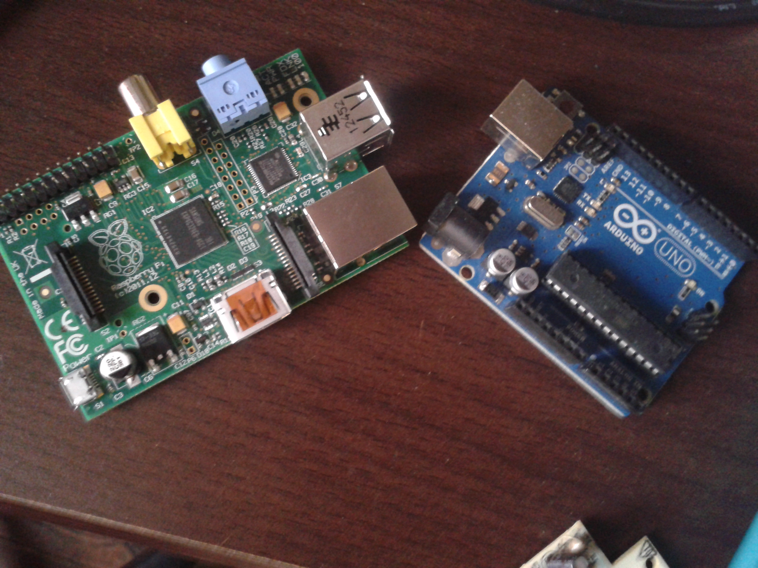

#155 geek maxou
geek maxou
  • 663 messages
  • Location:Pas-de-Calais 62
Posté 22 mars 2013 - 12:56
Bonjour :)
Le robot avance !
Je vais essayer cette après midi de faire communiquer l'Arduino et la Raspberry Pi.
Petite photo des 2 cartes:
GeekMaxou
A.R.M.I
#156 geek maxou
geek maxou
  • 663 messages
Posté 23 mars 2013 - 12:18
je penser être tranquille niveau Raspberry Pi et que je possédais tout se dons j'avais besoin mais je me suis tromper...
Je n'ai pas de clavier Usb étant donner que je suis sur un Pc portable :(
J'ai bien retrouver un clavier chez moi mais il ne se connecte pas en Usb...
Si quelqu'un sait comment je peux utiliser mon clavier de Pc portable et mon écran avec ma Raspberry je suis preneur !
Bon journée :)
GeekMaxou
A.R.M.I

#158 geek maxou
geek maxou
  • 663 messages
Posté 23 mars 2013 - 16:44
Salut :)
La Raspberry est enfin prête :)
Je vais me consacrer à l'électronique et faire avec les moyens du bord ^^
Mon budget commence à avoir mal au ventre...
Mon prochain achat sera les capteurs Us Hc-sr04 et 2 circuit pour mes cartes de puissance de chez Microrupteurman2 :D
(Je te remercie microrupteurman2 ;))
GeekMaxou
