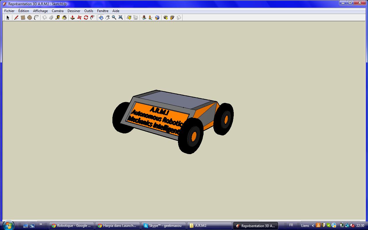

#87 geek maxou
geek maxou
  • 663 messages
  • Location:Pas-de-Calais 62
Posté 12 mars 2013 - 22:32
Cette partie sera en alu :)
Merci Melmet :)
A.R.M.I
