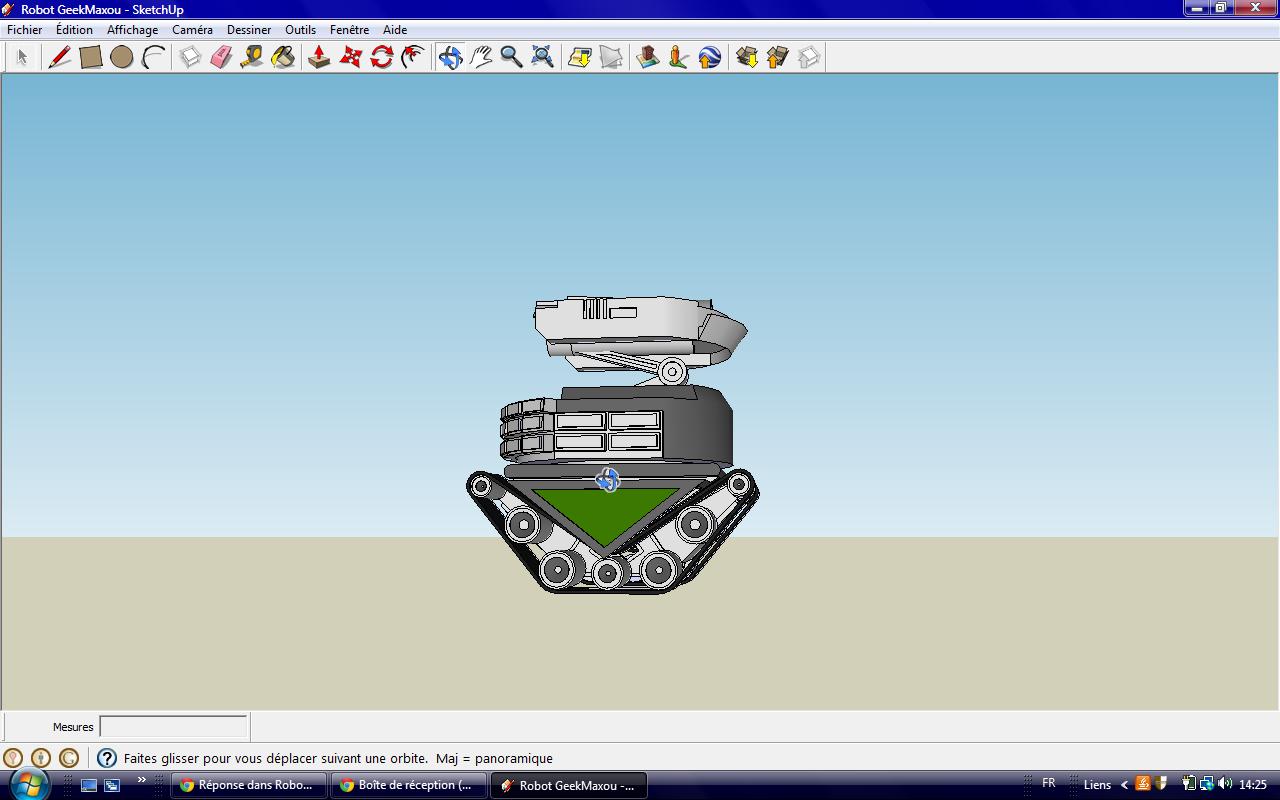

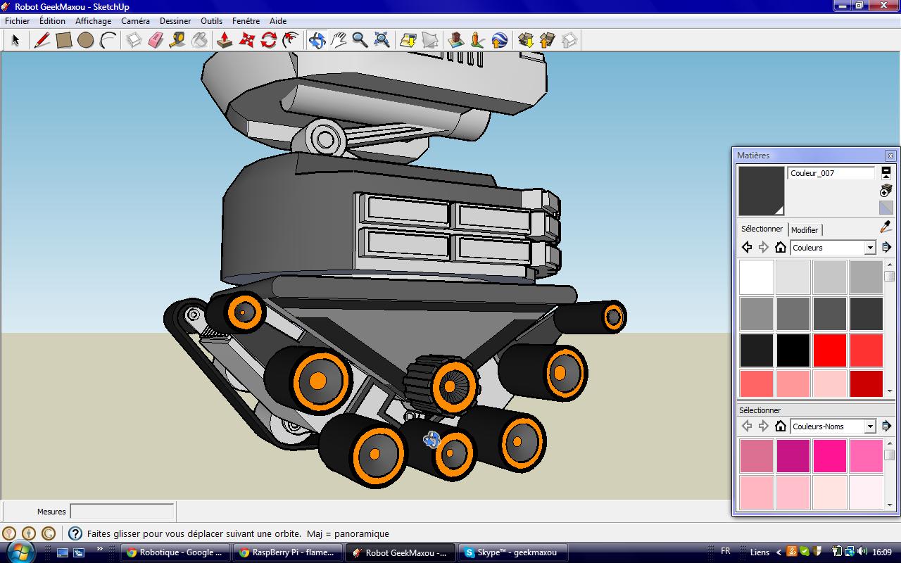

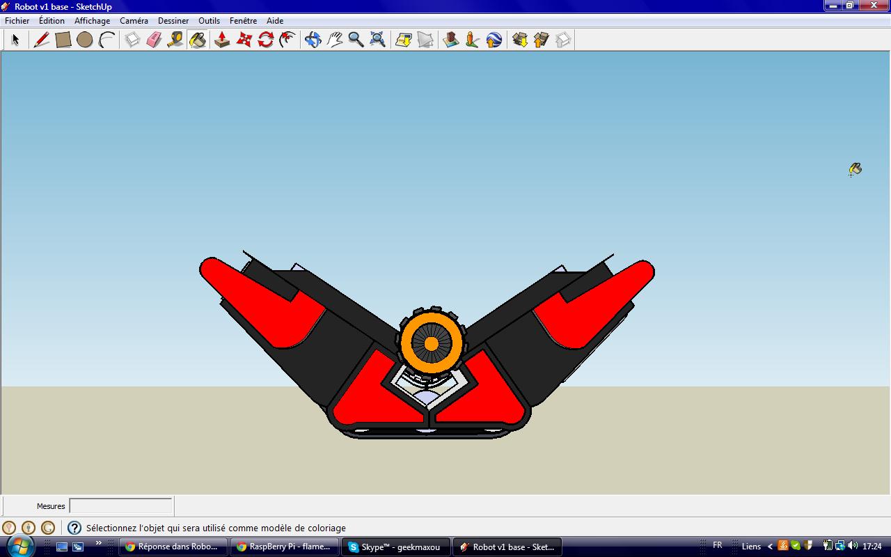

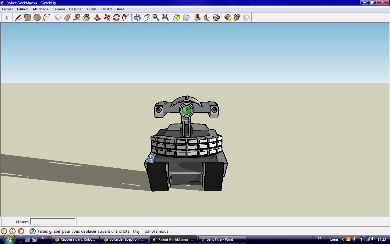

Bonjour :)
J'ai passez pas mal de temps a la réalisation 3D de la bête :)
La voici enfin:
Je ne sais pas vraiment encore en quelle matière la réaliser...
-L'aluminium: problème au niveau de l'usinage.
-Le Plastique (Pvc...): Niveau poids c'est parfait le seul problème l'usinage des différente pièce si on prend une plaque de 5 mm d'épaisseur.
-Le balsa: je ne sais pas vraiment la solidité du balsa mais j'avais vue une personne usiner c'est pièces en balsa avec un cutter...
-Le bois (contre-plaquer, médium...) problème le poids.
Si vous connaissez d'autre matière légère, solide, facile a usiner et qu'on trouve assez facilement je suis preneur :D
Ps: Le chassis ne ressemblera pas exactement a sa car certaine pièce seront trop dure a usiner...
@Maxime
A.R.M.I
#43 Microrupteurman
  • 2 210 messages
Posté 10 mars 2013 - 02:41
Avec cette configue pour les chenilles, tu risque d'avoir quelque souci de stabilité si un cailloux passe par la .
#44 geek maxou
geek maxou
  • 663 messages
  • Location:Pas-de-Calais 62
Posté 10 mars 2013 - 02:43
Je ne vais pas le faire évoluer sur un terrain rocheux ^^ mais plus chez moi ou sur une terrasse pour le moment... le disposition des chenilles risque de changer car il va avoir un frottement sur le chassis :/
Edit: je viens de remarquer que les frottement peuvent être éviter grâce a un engrenage en plus ^^
A.R.M.I

#46 geek maxou
geek maxou
  • 663 messages
Posté 10 mars 2013 - 04:11
Et hop petite photo 3D des roulements si je garde l'idée des chenilles... ^^
Edit: si quelqu'un a une idéé pour les chenille (elle doivent avoir une largeur minimum de 5cm...) a moindre coût, sa sera sympa :)
++ Maxime
A.R.M.I

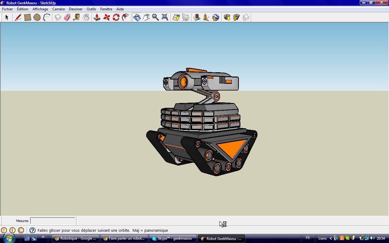

Posté 10 mars 2013 - 05:27
Encore une petite photo ^^
Voici la première pièce que je dois usiner pour commencer mon robot :)
J'hésite entre le PVC et l'aluminium mais le PVC sera plus simple a usiner mais l'aluminium plus durable dans le temps...
Des personne ont des technique pour usiner de l'aluminium ? ^^
@Maxime
A.R.M.I
#48 Microrupteurman
  • 2 210 messages
Posté 10 mars 2013 - 06:48
Marteau + tournevis plat :tatice_03:/>

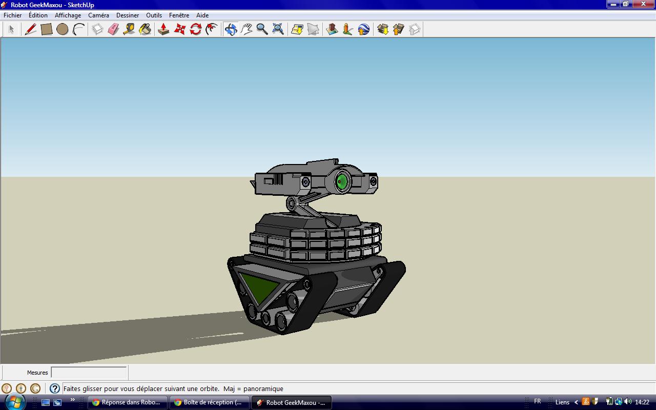

Edit: voici le chassis finis avec les couleur ^^ (des modifications seront encore apporter...)
++ Maxime
A.R.M.I

#57 Francky
Francky
  • 967 messages
Posté 11 mars 2013 - 07:37
Salut,
J'ai l'impression qu'il a utilisé des courroies de transmission (voiture ?) sur lequel il a fixé les "u" d'aluminium. Si c'est ça, je ne suis pas sûr que ce soit génial pour la durée : tu perces du caoutchouc sur lequel tu fixes des "u" qui vont imposer des contraintes mécaniques... Je pense qu'il y a des risques que les boulons agrandissent les trous de la courroie jusqu'à la couper en deux. Après ça n'est que mon avis.
Il y a un sujet sur le forum où quelqu'un a essayé (il me semble) d'utiliser une chaîne de vélo comme base puis de fixer des "U" d'aluminium.
Bon courage !
#58 geek maxou
geek maxou
  • 663 messages
Posté 11 mars 2013 - 07:43
Salut,
Bon courage !
Merci Francky, je vais me renseigner sur les couroie de voiture car il va évoluer en interieur mon robot donc pas besoin de profiler fixer sur la couroie je vais les garder plate ^^
Cdt GeekMaxou
A.R.M.I
#59 Francky
Francky
  • 967 messages
Posté 11 mars 2013 - 12:52
Je ne sais pas si des courroies nues permettraient d'avancer (peut être pas assez de frottement avec le sol). Le plus problématique sera, à mon avis, de trouver un moyen pour entraîner ces courroies.
#60 geek maxou
geek maxou
  • 663 messages
Posté 11 mars 2013 - 12:58
La couroie sera retourner car les "dent" de la couroie devront toucher le sol...
Voici une photo du roulement:
Fichier joint  index-1.php   144,88 Ko   347 téléchargement(s)
On voit bien la poulie principal qui va entrainer la couroie...
Merci de tes réponse,
Cdt
