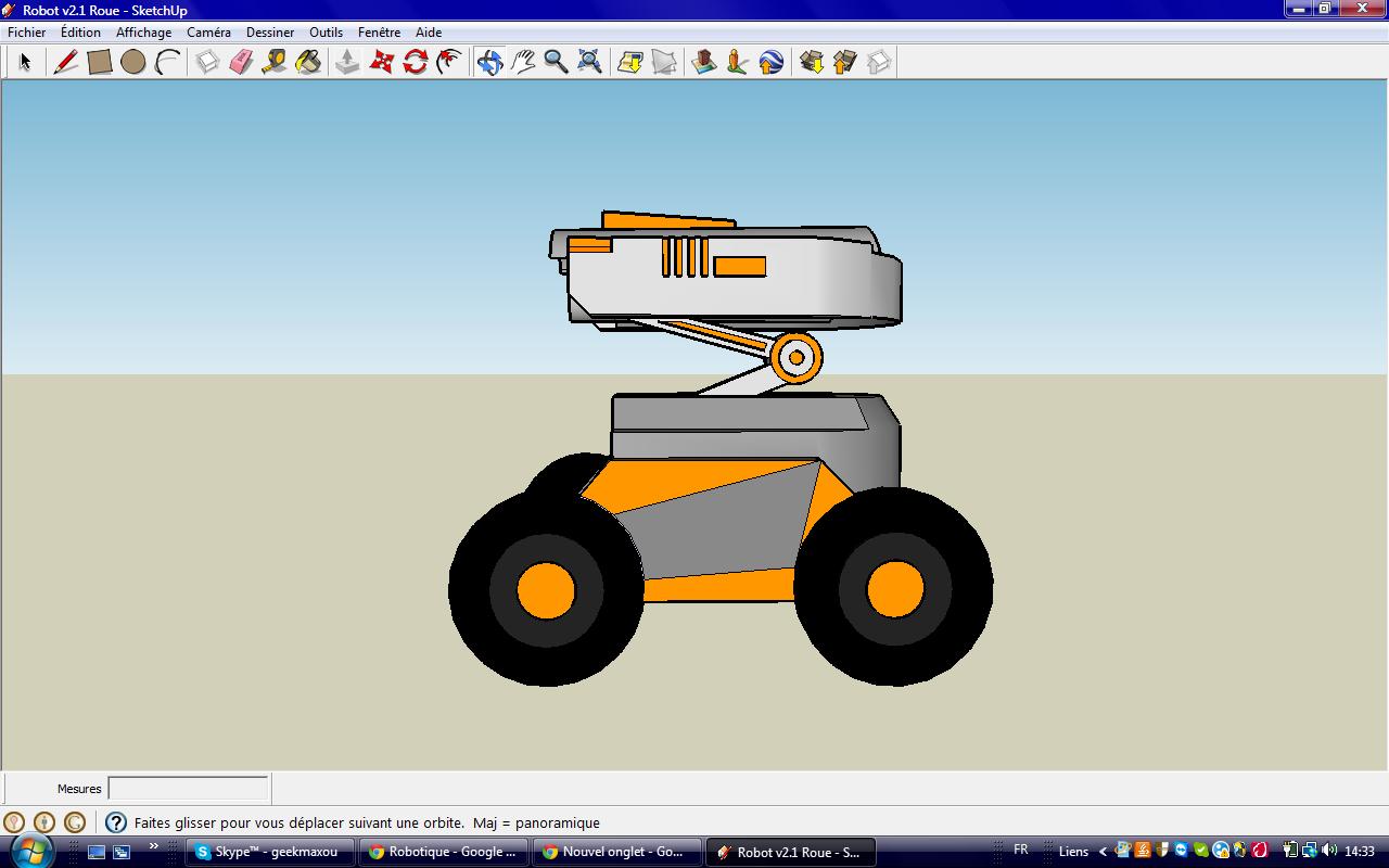

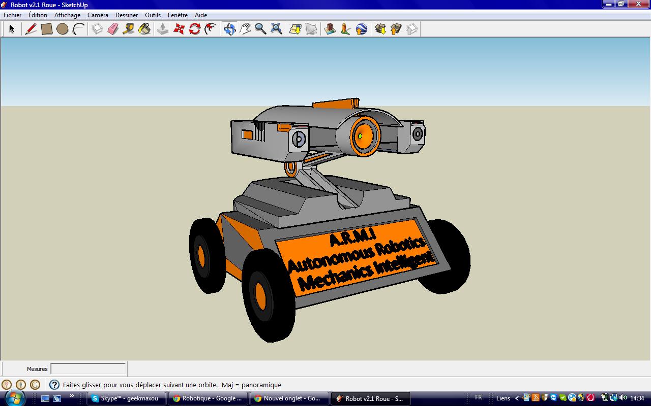

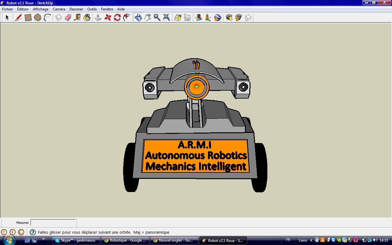

Posté 12 mars 2013 - 14:41
Salut :)
Voila j'ai enfin finis la réalisation 3D de A.R.M.I :)
J'ai modifier quelque détails pour que sa soit plus simple pour usiner les pièce ^^
J'ai aussi remplacer les chenilles par de simple roue tout terrain a cause de la difficulté a réaliser les roulements et les chenilles.
Vue 1:
Vue 2:
Vue 3:
Voila :) si vous voulez plus d'info ou même la réalisation 3D faites moi signe ;)
Bye !
GeekMaxou

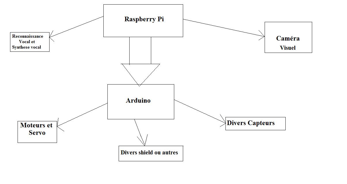

Pour que vous compreniez mieux se que je veux faire avec la RaspBerry et l'Arduino j'ai réaliser un .... (comment sa s'appelle déjà !!??)
Le voici:
Ps: si vous savez le nom dites le moi j'ai oublier :x
Bye !
GeekMaxou
A.R.M.I

Salut,
Très joli synoptique, ça explique clairement les choses ;)

#73 geek maxou
geek maxou
  • 663 messages
  • Location:Pas-de-Calais 62
Posté 12 mars 2013 - 15:55
Salut,
Très joli synoptique, ça explique clairement les choses ;)/>
décidément vous êtes partout ^^
sa s'appelle un synoptique ? (je me souviens plus du tout)
Sinon merci sa fait toujours plaisir d'avoir des commentaire positif :)
