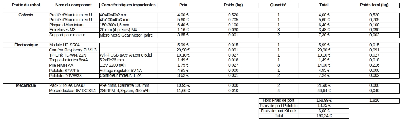

J'ai fait un petit schéma, ça aidera peut-être à avoir plus clair...
Comme on peut le voir sur le schéma, je ne comprends pas bien la différence entre VCP et VINT, à priori l'un des deux est l'alimentation logique de la carte (du 5 ou 6V). Mais lequel? Voici la datasheet http://www.pololu.com/file/download/drv8833.pdf?file_id=0J534
Et dernière hésitation, quand on a un seul contrôleur moteur, il n'y a aucun problème au fait de fournir en énergie l'alimentation logique via le Rpi, mais lorqu'on a deux contrôleurs moteurs... Est-ce encore possible? Le Rpi est-il capable de délivrer autant? (Sauf erreur, via son GPIO +5V)
J'ai aussi fait une liste des composants que je vais acheter (qui est enfin descendue en dessous de la barre des 200€, grâce à la trappe à piles et aux moteurs moins puissants :)/>/>/>)

Sur ton schéma, je ne vois pas à quoi correspondent Vint et Vcp, je ne les vois pas sur la carte?
Quand à AISEN et BISEN, ils sont laissés libres, tu n'as pas besoin de t'en occuper.
Tu n'utilises pas non plus VMM, mais juste Vin et GND pour alimenter le motor driver, car il a un circuit pour gérer son alimentation électrique.
Le câblage est ici en fait très simple, il suffit de suivre le schéma de pololu.

Pour toi, tu as l'alimentation avec + et -, tu as la sortie des deux moteurs, et les 4 GPIO. le reste ne te sert pas!
#28 Tsou'
Tsou'
  • 31 messages
  • Gender:Female
Posté 31 décembre 2013 - 12:06
En fait, je comprends ton problème sur le câblage maintenant, tu as regardé la datasheet.
Mais celle ci concerne la puce, et te serait utile si tu partais de la puce seule que tu devais intégrer à ton circuit.
Or, ici, tu utilise une carte intégrant la puce avec un peu d'électronique autour. Donc en pratique, hormis par curiosité, le datasheet de la puce ne t'intéresse pas trop, ce qui te sert, ce sont les spécifications de la carte!
Salut :)/>
Tu as résolu mon soucis en une phrase! ^^ Je pensais qu'ils s'étaient trompés, étant donné qu'on conseille tout le temps de se fier aux datasheet, je comprends mieux mon erreur, merci!
Le Vmotor provient directement de la batterie, et tu ne connectes SURTOUT PAS l'alimentation 5V du pi au+ de la batterie. (sur ton schéma, c'est ce que je vois, à moins que le rectangle vert au dessus de la batterie soit un convertisseur dc-dc?)
Effectivement, il s'agissait du régulateur de tension, pour pouvoir envoyer du 5V et 1A.
Je ferai un schéma plus clair avec le logiciel que tu m'as conseillée, parce que là c'était sous Gimp, qui n'est pas tout à fait approprié... ^^
L'avantage de chez hobyking, c'est qu'ils vendent des batteries faites pour cet usage. Celle dont tu parles a des caractéristiques très intéréssantes.
5000mAh, donc 5A pendant 1h a 7.4V, donc normalement ça devrait être bon.
Pour le prix, c'est la seule qui m'ait semblée vraiment intéressante, parce que l'autre marque B-Grade bien que peu chers a l'air d'avoir pas mal de soucis.
Bon bha on dirait que tout est ok alors, je vais pouvoir passer commande à papa-noël! :°
Petit récap' pour ceux que ça intéresse ;)/>
(le capteur HC-SR04 y est mis optionnel... J'ai une autre idée en tête pour faire de la détection d'obstacle avec deux modules IR, en mettant notamment à profit certaines notions de mathématiques, ici, la méthode des moindres carrés)
