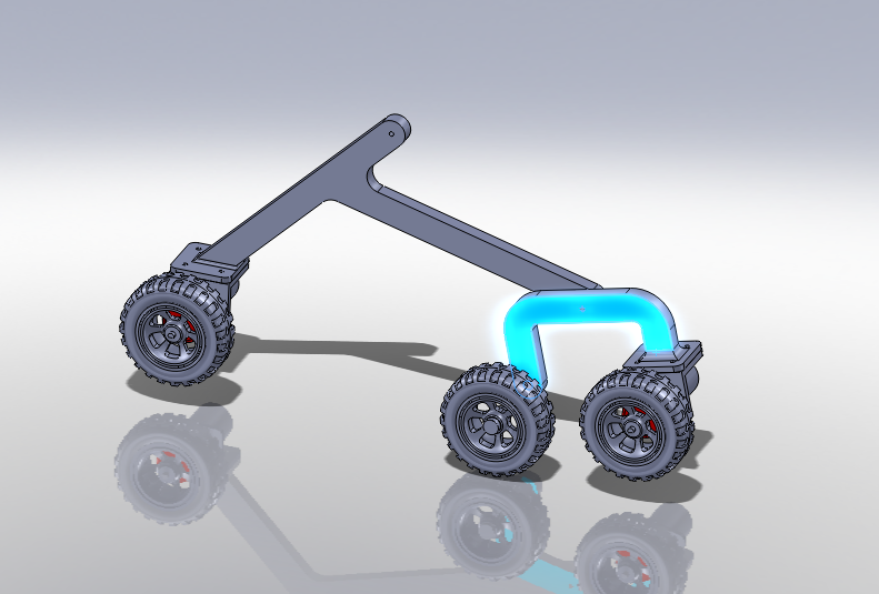

Pour la modélisation, je compte utiliser Solidworks, avez-vous des conseils pour ne pas produire d'erreurs ?
#9 ChristianR
ChristianR
  • 474 messages
  • Location:Isère (38)
Posté 24 novembre 2013 - 04:49
Je dirai faire quelques dessins papier/crayon avant de passer sous CAO pour gagner du temps.

Avancée du projet :
La partie mécanique avance rapidement avec la conception sous Solidworks :
Encore quelques problème avec la partie programmation : Nous voulons utiliser une carte Arduino
Avoir une communication entre le robot et l'utilisateur par onde radio avec une transmission en liaison ponctuel unique.
Voici la photo de la maquette sur Solidworks :

Dans les autres simulateurs, Gazebo est assez complet, mais il gère moyennement les collisions avec les objets. Ca dépend ensuite du but de la simulation : pour des calculs d'efforts, Solidworks le fait très bien.
