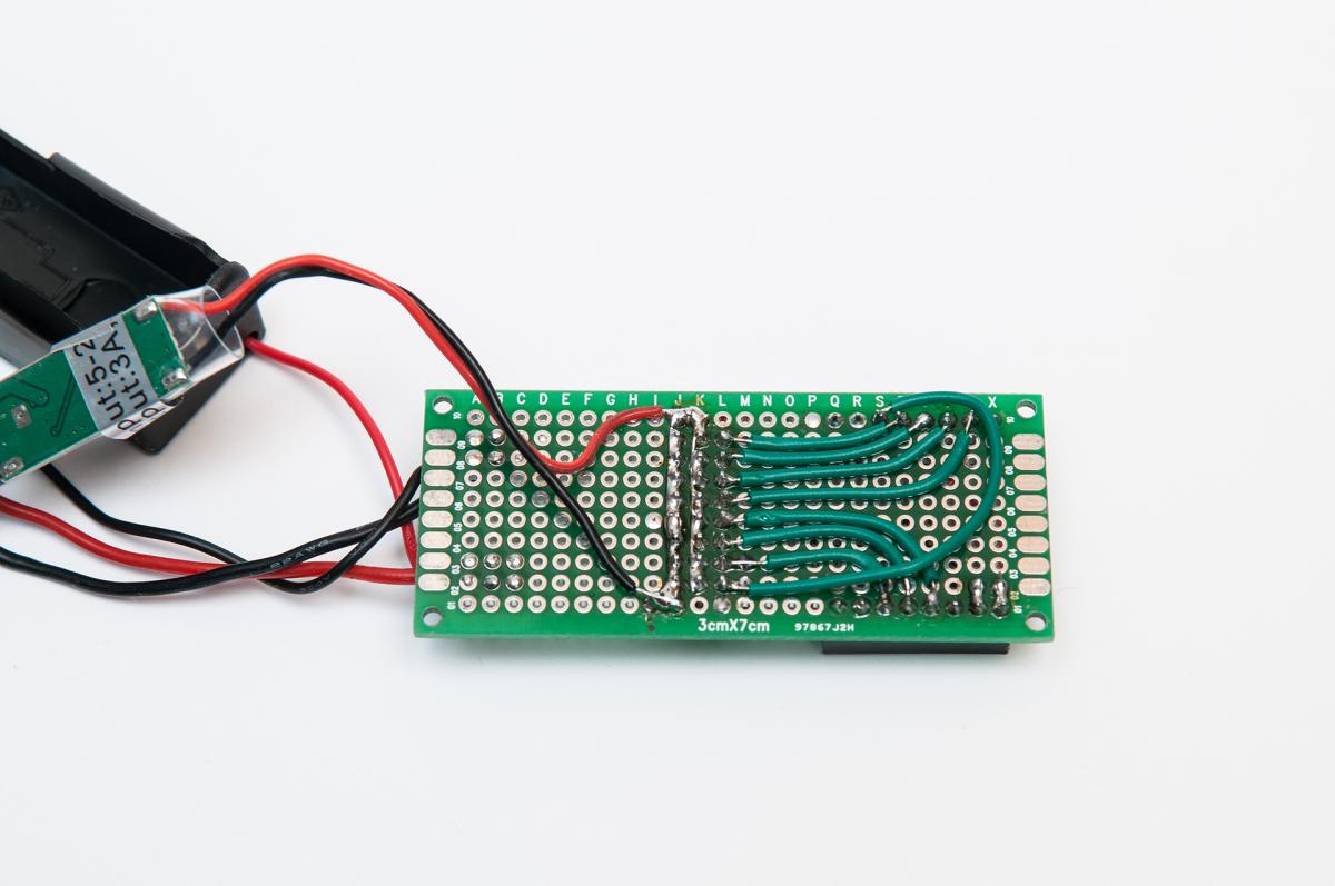

2 drivers moteurs de type Arduino IBT 2 sont raccordés au Raspberry PI afin de piloter les moteurs. Ce sont des ponts en H équipés de BTS7960 43A .
Ces drivers moteurs sont raccordés aux GPIO 24, 25, 26 et 27
Les servomoteurs de la caméra (pan/tilt) sont raccordés au GPIO 5 et 6

Une Batterie de type 4S2P (ou éventuellement 4S1P) fournit l’énergie électrique du robot.
Elle est donc composée de 8 (ou 4) modules 18650 et d’un BMS 60A.
Ce qui permet d’obtenir un tension de ~ 14,8 à 16,8 Volts et de légèrement sur alimenter les moteurs sans trop de risque.
Deux modules de type UBEC 3A permettent fournir deux lignes de 5v pour respectivement : le Raspberry et les servomoteurs
