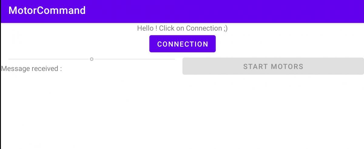

Programmation de l'application Android
J'ai réalisé l'application Android en Java. J'ai commencé par programmé le client TCP qui me permet de connecter le smartphone au robot. Ensuite il me fallait implémenter un moyen de contrôler le robot. Pour cela j'ai réalisé l'IHM suivante :
La vitesse du robot est contrôlé par la SeekBar à gauche et le cap du robot est contrôlé par l'inclinaison du smartphone. Le bouton situé à droite permet d'arrêter les moteurs ou de les démarrer.

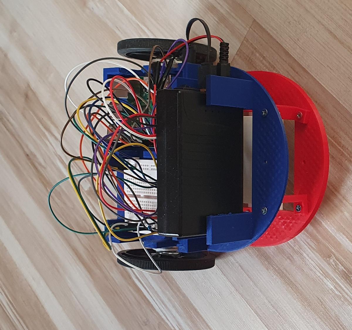

Conception d'un châssis
J'ai ensuite dessiné un châssis pour le robot sur FreeCad avant de l'imprimer à l'aide d'une imprimante 3D. Pour que le châssis ne soit pas trop grand à imprimer mais qu'il puisse quand même tenir tous les composants électronique, je l'ai réalisé en deux parties, avec l'une qui vient se mettre au-dessus de l'autre. J'ai dessiné la partie supérieur du châssis avec des "cales" pour tenir le matériel électronique et éviter qu'il ne tombe. J'ai du aussi dessiner des supports pour les moteurs et un support pour une roue folle située à l'avant su robot.

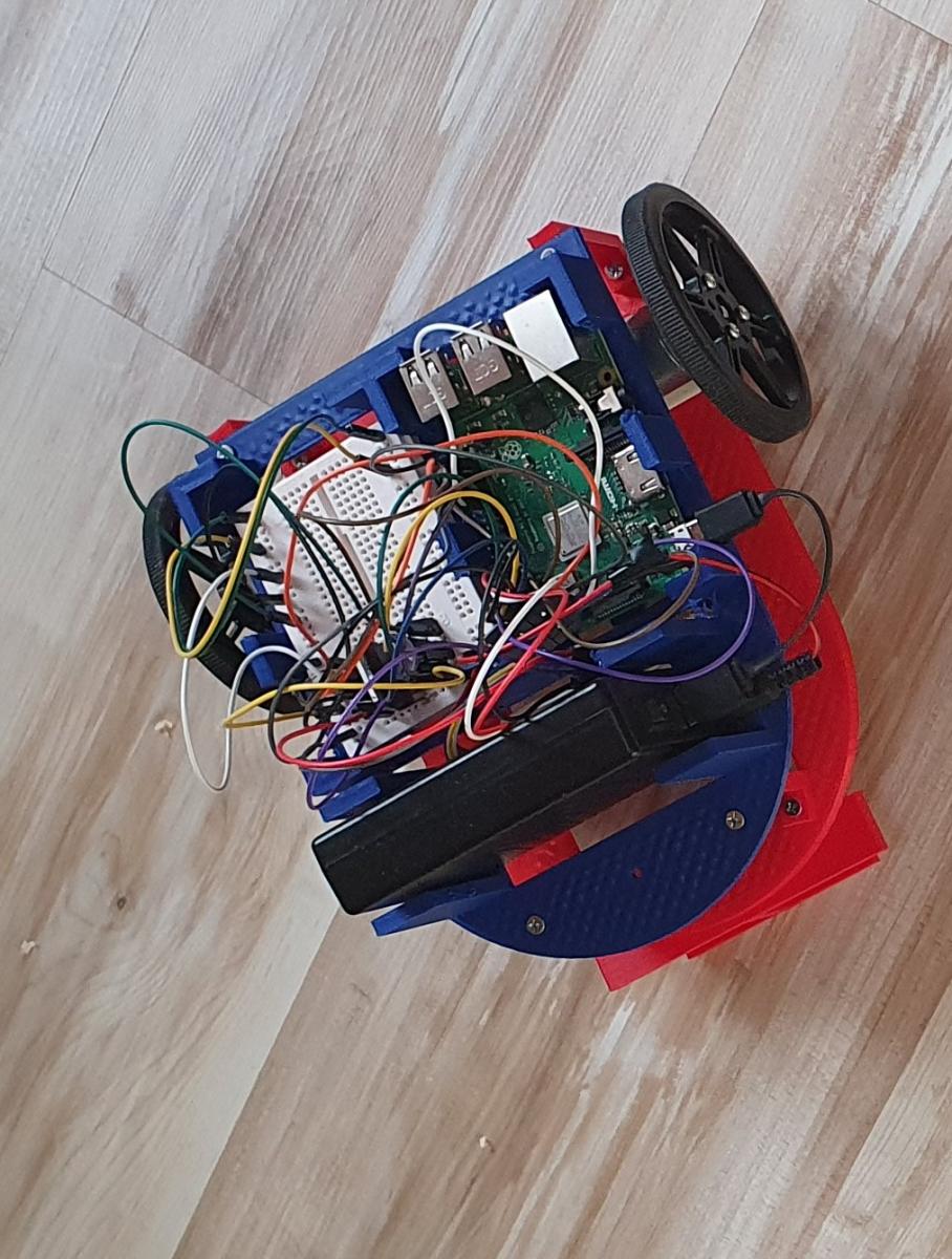

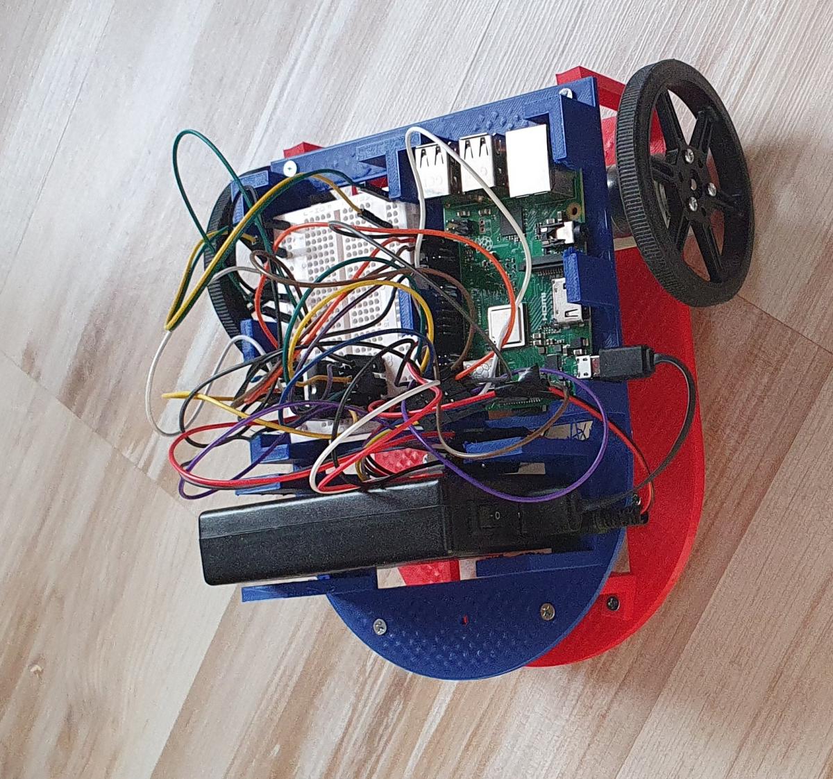

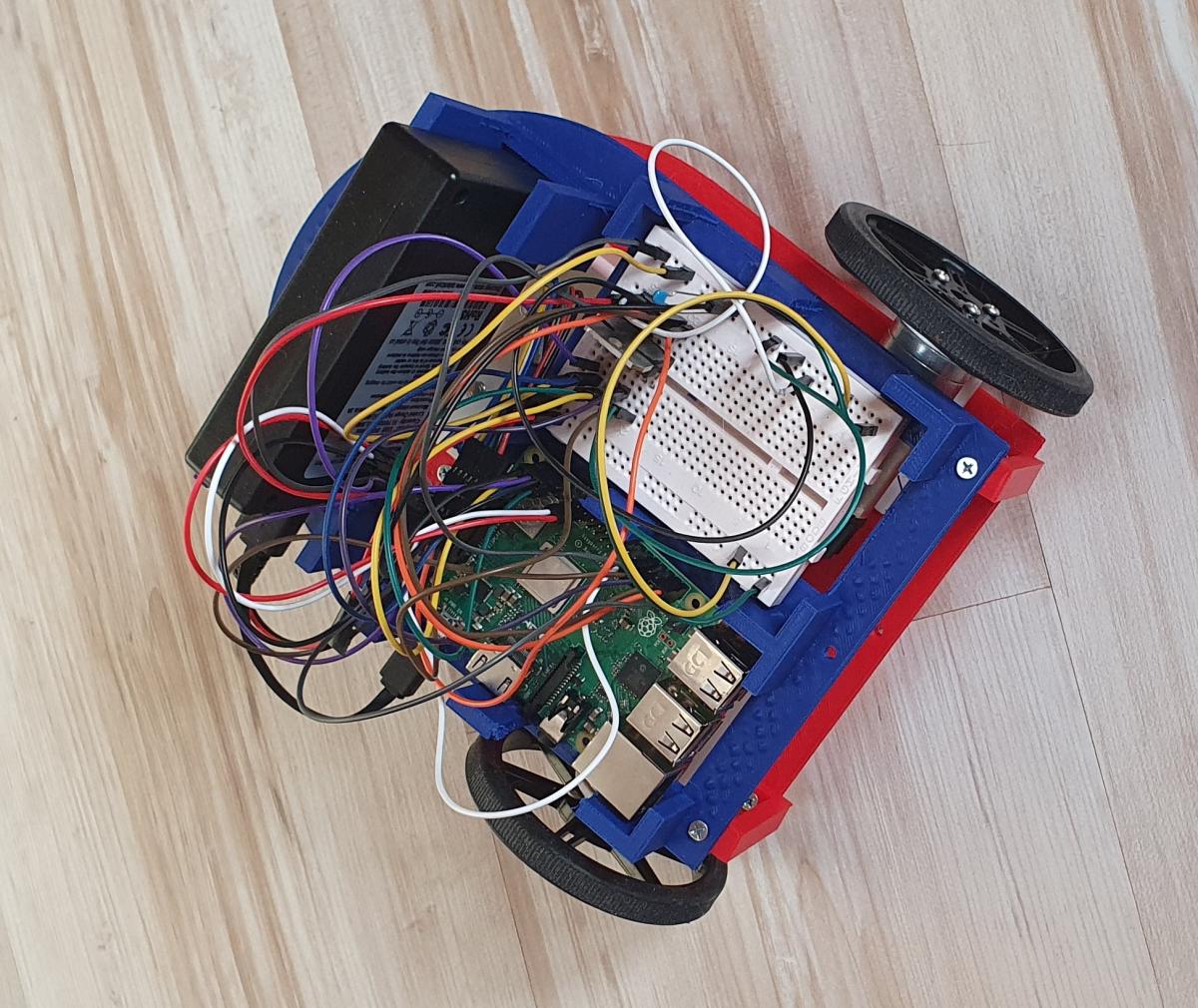

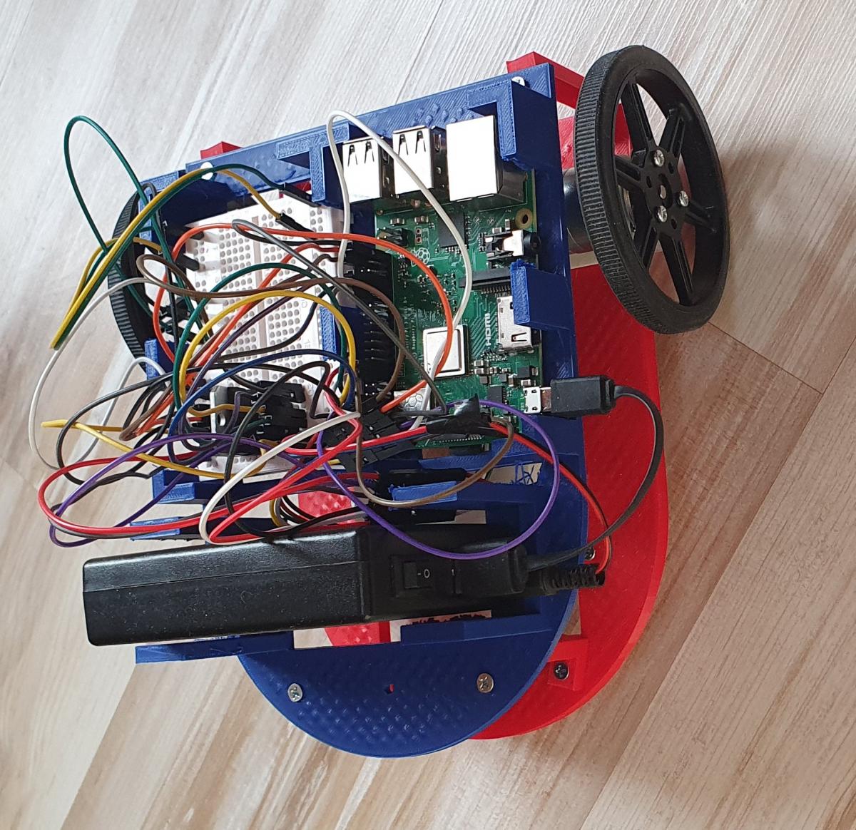

Et... Enfin !
Voici Bubu V1 :
