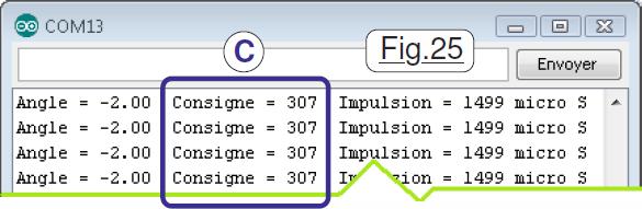

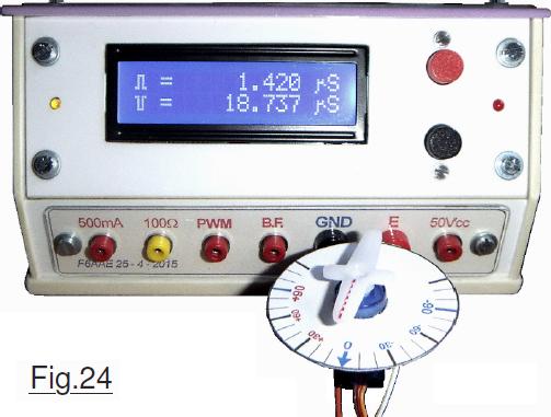

Contrairement à ce que présente le banc de test de la Fig.24 tout le monde ne dispose pas d’un impulsiomètre précis à la µS. Aussi le petit calculateur de la sonde va dialoguer sur le Moniteur de l’IDE pour vous indiquer sur ‘écran du P.C. les valeurs relatives à vos moteurs. Vous serez ainsi parfaitement aptes à obtenir les paramètres nécessaires à la programmation. La manipulation est élémentaire. Elle consiste à effectuer dans l’ordre :

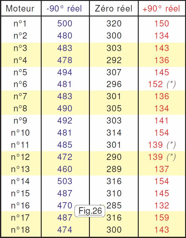

Recommencer cette procédure pour chaque moteur en changeant de sortie sur le multiplexeur. Pour les deux valeurs de ±90° ne pas tenir compte de l’Angle affiché qui n’est significatif que pour positionner le palonnier au neutre. La plage étant « élargie » les angles indiqués vers les déviations extrêmes sont faux. Ce qu’il faut noter, ce sont les valeurs de consignes C encadrées dans la Fig.25 en bleu, et ce pour les trois positions caractéristiques, c’est à dire le neutre opérationnel central et les deux extrêmes à ±90°. Quand toutes ces valeurs sont réunies, on les résume dans un tableau tel que celui de la Fig.26 en vue de définir la procédure qui sera chargée d’animer les muscles mécaniques du gros insecte.
Les symboles (*) sont ajoutés pour le cas particuliers de moteurs qui n’acceptent pas tout à fait d’aller en toute sécurité à la position angulaire de +90°. Le n°6 par exemple arrive à environ 80° avec la valeur de 152 à la limite du seuil de divergence pour lequel le moteur part en rotation continue. Pour le n°11 la limite se produit pour +85° avec une valeur critique juste avant divergence. Pour le n°12 l’angle de la valeur critique est d’environ +85°. Pour ces trois moteurs la plage de rotation est inférieure à la pleine déviation théorique de ± 90°.

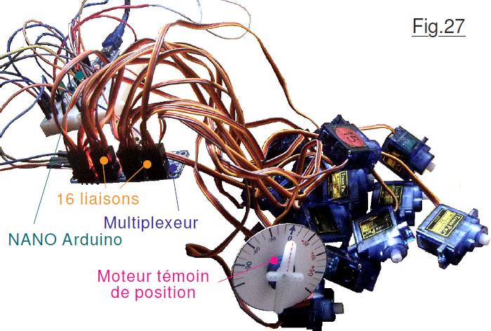

Manipulation particulièrement aisée à mettre en Å“uvre, on demande aux techniciens de brancher seize moteurs sur l’interface pour en utiliser toutes les sorties. En un rien de temps l’établi ressemble à celui de la Fig.27 le fatras de fils étant assez impressionnant. En fait les SG90 sont entassés les uns sur les autres pour bien faire voir la configuration expérimentale. Lorsque l’on tourne le bouton du potentiomètre, mis à part le ralentissement de la boucle de base pour afficher sur l’écran vidéo de l’ordinateur, les consignes sont modifiées très rapidement. La boucle de programme qui envoie la consigne sur la ligne I2C est pratiquement instantanée. Tous les moteurs reçoivent alors simultanément une consigne identique et démarrent collectivement. Sur le galvanomètre la pointe de courant arrive en butée vers 1,5A. Cette intensité est consommée pendant toute la rotation, facilement observable quand la consigne angulaire passe rapidement entre les deux valeurs limites. L’appareil de mesure de la Fig.24 étant configuré en voltmètre analogique, entièrement électronique, ne présente aucune inertie. Il montre que durant ces surintensités exagérées la tension en sortie de la source d’énergie s’effondre aux environs de 4,5V.
