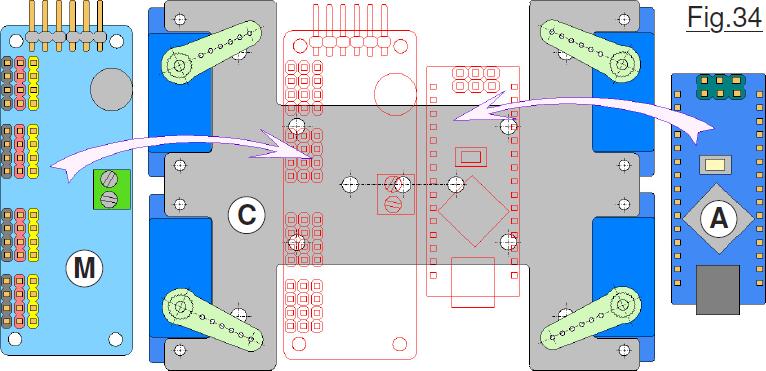

Aanalyse des contours et des trous définies pour le châssis nous convainc immédiatement que l’électronique qui équipera la sonde n’y trouve pas sa place. Aucun des trous disponibles n’ont des entraxes correspondant aux deux modules. Le défi à relever est résumé sur la Fig.34 avec en gris le châssis en C sur lequel sont
représentés en bleu les moteurs munis des palonniers courts coloriés en vert clair. En M se trouve l’interface multiplexeur et ses nombreux connecteurs. En A la petite carte électronique Arduino NANO. Pour le multiplexeur aucun trou sur C ne correspond. Quand au petit ordinateur, aucun trou de passage de vis ou de tiges filetées n’est présent pour l’immobiliser. Il nous faut donc ajouter des supports adaptés qui seront en liaison complète avec le châssis.
Pour pouvoir immobiliser la carte Arduino, on sera impérativement dans l’obligation de concevoir un petit circuit imprimé sur lequel seront soudées deux rangées de connecteurs HE14 séparés de l’écart correspondant aux lignes des broches de A. Ce circuit supportera aussi le BUZZER, divers connecteurs de liaison avec le reste de l’environnement, et probablement quelques résistances. L’idée initiale consiste à utiliser les trous disponibles sur la zone centrale de C pour y fixer une plaque isolante complémentaire. Ensuite, c’est sur cette dernière que seront à leur tour assemblés par de la visserie idoine les deux modules M et circuit imprimé spécifique supportant Arduino.

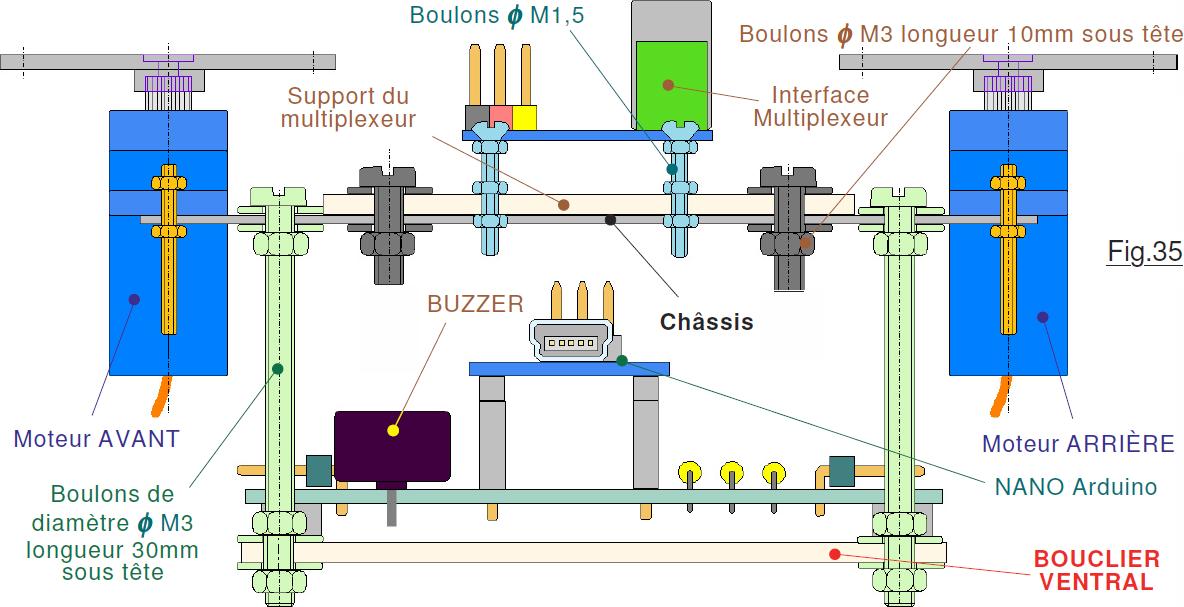

Le dessin de la Fig.35 montre la sonde vue de coté. Les palonniers des moteurs sont dans l’orientation longitudinale. La position du bouclier ventral est choisie pour pouvoir utiliser des vis fM3 du commerce faciles à trouver, et laisser suffisamment de place sous le châssis pour y loger sans trop
de problème la carte Arduino. Ces deux critères doivent de plus éviter un encombrement ventral trop important pour ménager « une garde au sol » suffisante. La solution adoptée constitue un compromis qui semble acceptable. Les deux plaques support en matériau isolant font 2mm d’épaisseur.
NOTE : Pour permettre un maximum de souplesse lors des études futures, le circuit imprimé qui supporte Arduino est prévu le plus grand possible compatible avec les contraintes d’encombrement. Il présente pratiquement les dimensions du bouclier ventral. À ce stade des études on estime que la carte Arduino sera centrée latéralement, le reste comme la position du BUZZER n’est que vague conjecture, le circuit imprimé n’étant pas encore étudié finement. Il faut attendre de savoir exactement tout ce qui y sera soudé, quand les études seront suffisamment avancées.
