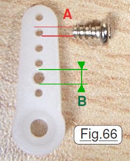

sont livrés pour y serrer la petite vis qui supporte les efforts de torsion confine à une galère sans nom. Considérons la Fig.65 qui représente en coupe transversale l’un des éléments cruciforme. En 1 on voit la vis la plus grande (Celle qui présente une petite collerette d’appui.) qui immobilise le total sur le moyeu dentelé de l’arbre moteur. En 2 se trouve la petite vis qui sert à transmettre le couple. Sur la Fig.66 il est
manifeste que les petits trous situés en ligne sont plus petits que le noyau de la petite vis A. C’est la raison pour laquelle, comme en B tous les trous qui servent à recevoir la petite vis sur les palonniers
ont été légèrement agrandis. Pas grand chose à dire sur la préparation des Griffes. On fixe le moteur d’un coté ou de l’autre, c’est sans importance puisque ces pièces sont symétriques. Pour mémoire la référence de la Jambe à laquelle elle appartient est inscrite sur la Griffe. Au moment d’assembler on n’aura pas besoin de vérifier le numéro du moteur qui lui est affecté.

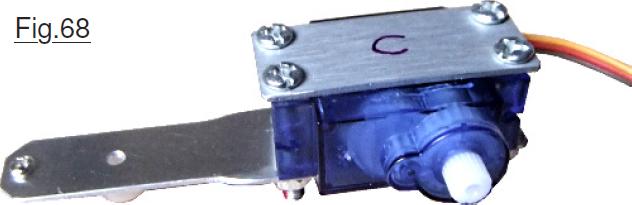

Facile également d’assembler les moteurs sur les Fémur. On commence par placer la bride et les quatre boulons. Pour des raisons esthétiques les têtes de vis sont sur le dessus. Puis on insère le moteur en prenant soin de placer la sortie du bon coté. Veillez comme sur la Fig.68 à bien repérer sur quel membre va cet élément, car une fois que la bride
est serrée on ne voit plus la pastille de traçabilité. Au moment de fusionner le total sur le corps … il n’y a plus qu’à débrider !

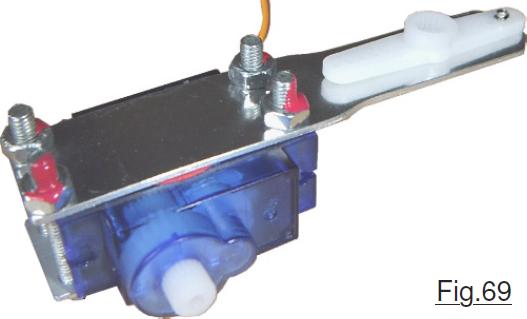

ATTENTION : La bride et la pièce du Fémur sont en porte à faux. Il faut serrer vraiment très modérément les boulons, sous peine de faire cintrer les deux plaques d’aluminium. Donc, comme bien visible sur la Fig.69 une bonne larme de vernis à ongles vient freiner ces liaisons. Passons maintenant au montage du corps de l’insecte voyageur.

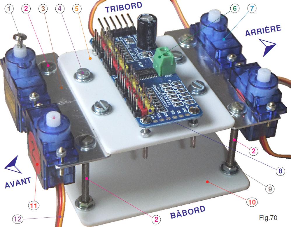

Quel plaisir intense, que de pouvoir admirer le corps complet de la sonde en Fig.70 autrement que sur des dessins pas toujours faciles à interpréter. Faisons ensembles le tour du propriétaire :
En 3 se cache le châssis sur lequel sont serrés les boulons Ø M3 en 2 qui assurent la liaison complète et rigide avec le bouclier 10. En 1 on a oublié une vis de liaison avec le Fémur. Les boulons Ø M3 en 4 assurent la liaison entre la plaque 5 et le châssis 3. On reconnaît en 6 le bornier qui sera réuni à la centrale électrique par des conducteurs de sections suffisantes. Le moteur de Hanche 7 doit
avoir sa semelle sur le dessus et son arbre de sortie vers l’extérieur. En 8 surtout ne pas brancher les liaisons moteur 12 sur le multiplexeur, la mise sous tension pourrait engendrer un joyeux cafouillage avec des collisions. Nous procéderons moteur par moteur avec vérification en temps réel. En 9 les vis Ø M1,5 n’ont pour le moment pas été raccourcies. Elles ne le seront que vers la fin des intégrations électroniques et uniquement si elles gênent. Notez en 11 la présence de la petite pastille qui identifie le moteur pour sa traçabilité. Pour l’heure le bouclier 10 est « vierge », c’est à dire qu’il n’est pas encore percé pour le passage des vis Ø M3 qui soutiendront le circuit imprimé du calculateur.

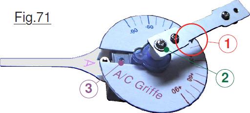

1) Par la procédure @ placer au zéro le moteur du Pied. Placer le Tibia sur la Griffe comme le montre la Fig.71 avec présence du disque gradué spécifique aux deux membres A et C. Remarquez que le disque gradué en carton 3 est fendu à la largeur du bossage situé sur le servomoteur. Il est alors facile de l’insérer ou de le retirer à convenance lors des nombreuses manipulations qui seront conduites sur la sonde. Avant de serrer la vis 2 il faut placer le Tibia avec le déphasage correct sur l’arbre dentelé. Moteur au zéro opérationnel il suffit d’orienter l’élément pour que l’axe du Tibia soit exactement au dessus de la graduation zéro en 1 du petit disque des repères angulaires. ATTENTION c’est le tenon court qu’il faut assembler si l’on veut respecter les protocoles.

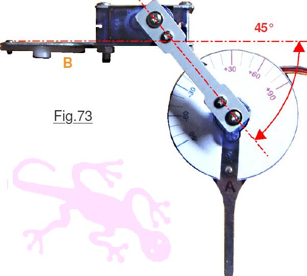

3) Réaliser ces deux liaisons sur chaque membre de JEKERT. Lorsque les deux articulations sont achevées, positionner les trois éléments en « Configuration Stable Raisonnable ». Montrée sur la Fig.73 c’est une posture pour laquelle le Tibia est à 45° du Fémur et la Griffe à angle droit par rapport au Fémur. Cette disposition dégagera suffisamment les membres du dessous et diminuera l’amplitude de la surface couverte par l’ensemble. Durant ces travaux des Griffes trop dispersées vers la périphérie seraient en danger potentiel de chocs avec l’environnement, il est préférable de les rétracter. La Fig.73 présente cette posture dont il sera question lors des développements logiciels.

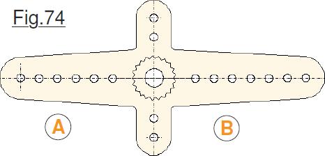

NOTE : C’est au cours de ces manipulations qu’un petit détail qui m’avait échappé c’est révélé comme étant impérativement à prendre en compte. Contrairement à tous les dessins des épures rencontrées jusqu’à ce jour Julien 58023, les palonniers cruciforme ne sont pas symétriques longitudinalement. Le coté B présente un trou de plus que le coté A. (Voir Fig.74) coté a un trou de plus que l’autre. Prendre pour l’assemblage le coté court A qui correspond au perçage sur les fémurs, le coté le plus long B étant orienté vers le genou.

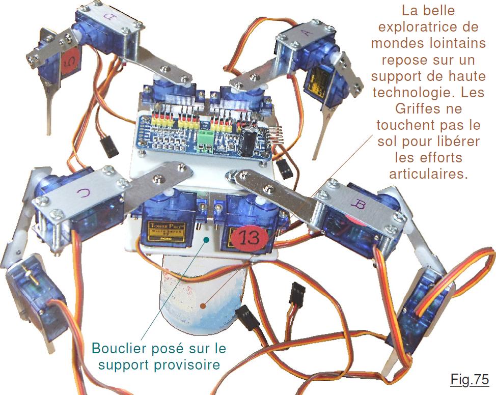

Nous y sommes enfin. La belle JEKERT trône avec élégance sur son support d’atelier. Les pattes ne touchent pas le sol. Le moment n’est pas encore venu de la poser à terre et de soumettre ses membres aux efforts qu’ils devront supporter par la suite. Toutes les équipes ont été rassemblées dans la salle de réunion. Un buffet bien garni avec ce qu’il faut en fluides pour l’accompagner nous attend, car pour fêter cet évènement la NDRMSE a bien fait les choses … des petites bulles montent dans les verres sur pieds .
