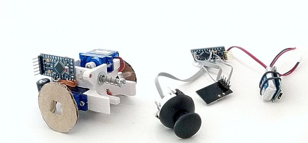

Nouveau projet! Qui doit être rapide dans sa réalisation car je ne veux pas que ca empiète trop sur mon robot.
Il s'appelle Rocbot, car j'ai voulu le faire après avoir joué à rocket league !
C'est un petit robot piloté par joystick et qui est capable de shooter une petite balle. Ca doit etre fun de jouer avec lui en équipe, mais pour les fans d'IA on peut utiliser une camera au dessus du terrain de jeu, reconnaître chaque robot, leur position, leur direction, la position de la balle etc, et développer une IA pour se faire des coéquipiers.
Le robot est deja fonctionel, imprimé en 3D et vraiment pas cher : A peine 15 pour toute l'électronique.
Je vous le montre en vidéo très bientôt. Concrètement il ne me reste plus qu'à faire une retouche sur le 3d du robot et faire un boîtier pour la commande. Je partagerai les fichiers et les programmes quand il n'y aura plus de modif importantes dessus. En attendant, une petite photo à la mode :D

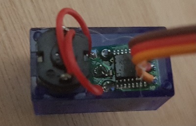

tu as démonté les servo 9g pour les mettre en rotation continu ? Ou bien tu en as trouvé qui étaient déjà à rotation continu ?
#6 ashira
ashira
  • 1 333 messages
Posté 15 mai 2016 - 06:58
Non je les ai démonté (coupé la buté et collé le potard vers les 90 degrés car impossible de l'enlever!)

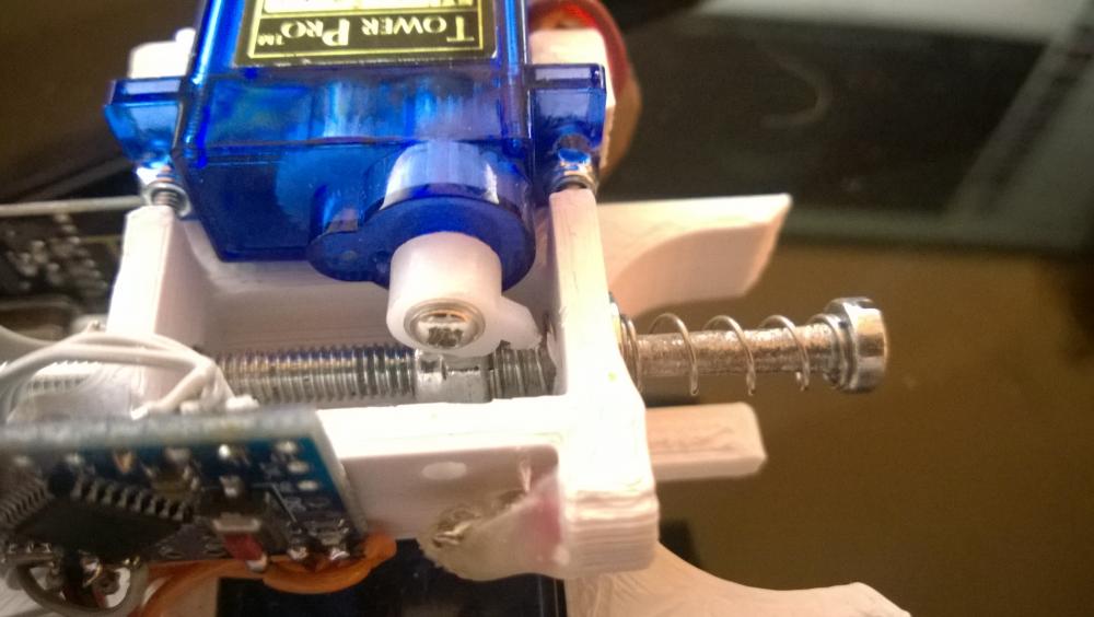

On s'en fait tous un et on organise le tournois des makers 😃
Avec une boule de sapin de noël ca allait beaucoup plus loin mais je ne la retrouve plus. Avec le capuchon ca frotte le sol c'est pas terrible ^^

en fait ce que je trouve pas mal c'est l'astuce que tu as pour " recharger automatiquement " ton lanceur ^^
Corrige moi si je me trompe mais tu te sers de la l'étirement du ressort par le servo jusqu'a ce que le servo relâche le ressort pour propulser la balle puis lorsque le servo se déplace en sens inverse tu te sers de la compression du ressort pour effectuer la recharge ? :P ( remise en position  de la tête du servo pour effectuer un nouveau tir )
plutôt astucieux =)
Pour la coupe j'avais 6 lanceurs à chargement manuel ^^  mais bon on avait pas besoin de recharger automatique x)

En fait il y a 2 ressorts, un dure à l'avant qui se comprime quand le servo accroche l'écrou pour tirer, et un 2eme plus souple qui permet de pousser l'écrou facilement vers l'avant pour permettre au servo de se remettre en position initiale. Le 2eme ressort sert aussi à avoir la même position de l'écrou pour tous les tirs, sinon il se met trop en avant et le crochet du servo passe à côté.
La forme de l'écrou frein aide aussi, et j'ai agrandi les trous de fixation du servo pour qu'il ait un peu de jeu si ca bloque.
Ca fait pas une frappe de dingue mais comme le robot est petit ca reste cohérent avec sa taille ^^

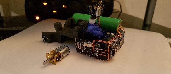

Du changement pour le rocbot! J'ai revu l'avant pour la prise de la balle, plus large et avec un détecteur pour pouvoir tirer au meilleur moment. Il est aussi un peu plus gros puisque qu'il embarque plus de chose: 1 ou 2 servomoteurs en plus, une nouvelle batterie (2000mAh au lieu de 150 mAh), une caméra et un double pont en h.
Pour les moteurs des roues, modifier les servo 9g c'est quand même un peut chiant donc je vais tester avec des petits motoréducteurs. Ceux que je possède sont à 1000 tr/min, il va être nerveux^^
J'ai testé l'arduino nano 5v avec la batterie, ca ne fonctionne plus quand la batterie commence à être déchargée. J'ai commencé à regarder comment on diminue la fréquence du microcontrôleur pour y remédier!
Je le câble avec du fil émaillé c'est plus pratique!
