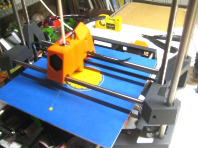

Ce matin, j'ai reçu ma nouvelle imprimante, une DiscoEasy200 qui succède à la Discovery200.
Au premier abord, elle donne une sensation de plus grande solidité et les pièces imprimées sont mieux finies.
ps : ne vous fiez pas aux déformations de l'image, elle est bien au carré.

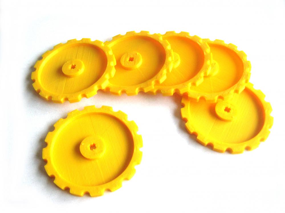

Tout allait bien, jusqu'à ce que je fasse mon nouveau barbotin de 6cm de diamètre.
Et là, catastrophe, le warping se mit de la partie.

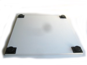

Alors, j'ai eu un coup de sang, j'ai été à Leroy Merlin et j'ai fait quelques petits achats, pas chers du tout.
4 pieds réglages, un petit niveau, un niveau rond avec une bulle au milieu pour vérifier l'assiette d'un plateau.
J'ai tout dévissé et revissé, bien d'équerre. Elle en avait besoin.
Et maintenant, tout est nickel, une vraie horloge.

Voici quelques photos.
Mes nouveaux barbotins.
Le plateau avec ses pieds réglables et l'imprimante en action.

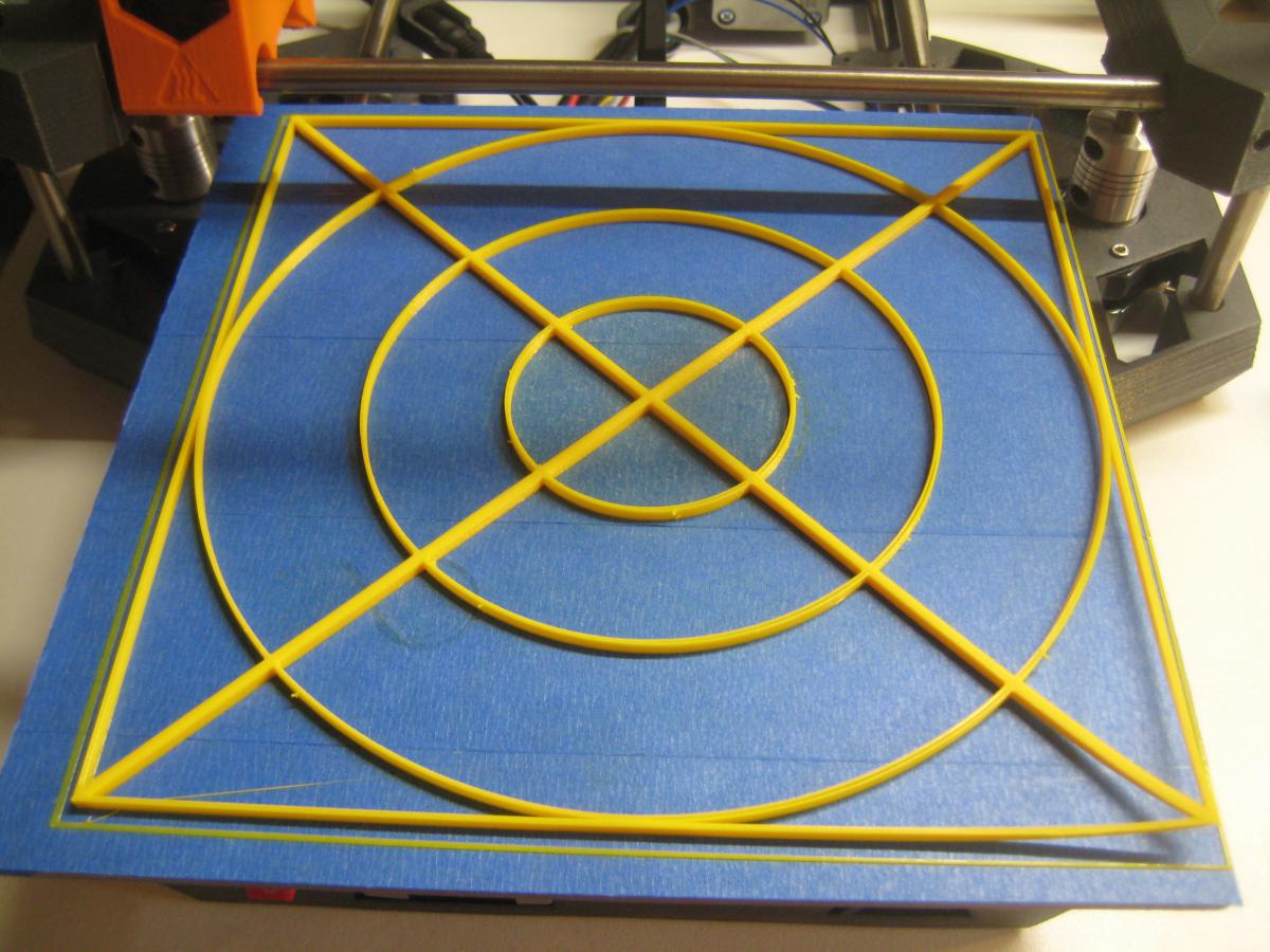

Je me suis fait un petit test pour vérifier l'assiette du plateau. Vous pouvez le télécharger ici, http://www.thingiverse.com/thing:1849405
Le résultat n'est pas mauvais au début, puis au fur et à mesure de l'augmentation de l'épaisseur, un warning apparaît en bas à droite.
Une chose bizarre également, la cible n'est pas centré sur l'axe X. Bizarre !

Posté 25 octobre 2016 - 08:18
Tiens bizarre j'ai la même chose sur tous ce qui ce rapproche en impression en bas à droite.
