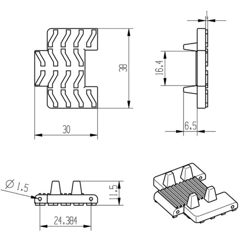

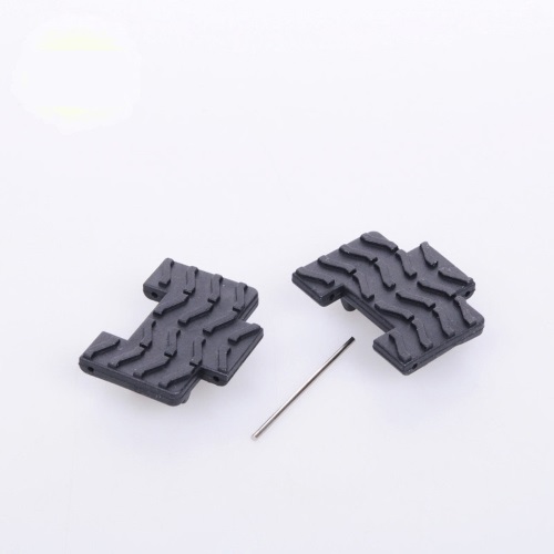

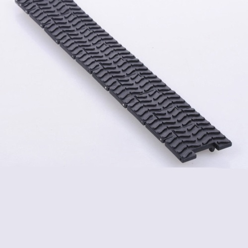

Voici une chenille en caoutchouc par éléments, ce qui est très rare, que l'on peut assembler à la longueur désirée.
Au prix de 4,24 pour 10 éléments de 30mm, je l'ai commandé bien sûr et je vous tiendrai au courant de mes tests.
Chose intéressante, elle a environ la même largeur que les chenilles Lego, soit 38mm.

J'ai reçu ces éléments de chenille en caoutchouc.
Ils sont vraiment très bien. Le caoutchouc est assez mou sans être au niveau d'un élastique, mais on peut enfoncer un ongle pour donner une idée.
Cela est très important pour avoir un bon agrippement.
La largeur, 38mm, correspond vraiment à la largeur des chenilles Lego.
Petite remarque, la longueur de chaque élément, 30mm, est du double des éléments Lego. Cela ne fait pas une courbure aussi harmonieuse qu'avec des Lego, mais dans ce domaine, c'est plutôt Lego qui sort de la norme.
Enorme avantage, la contre-articulation de chaque élément est du même ordre que l'articulation dans le sens naturel. Cela est également très important si on veut faire des petits bras avec des chenilles d'un seul tenant. N'est ce pas Levend ...
Avec l'assemblage par aiguilles, il suffit d'avoir des aiguilles d'une longueur double pour assembler 2 chenilles dans la largeur.
Mauvais point, le poids. 4,8g contre 3,7g pour Lego (avec mes joints).
Voilà, si vous cherchez de bon éléments de chenille pour un prix raisonnable, c'est ceux-là qu'il vous faut.

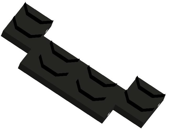

Dommage que je ne puisse pas imprimer avec deux filaments (ninjaflex + ABS ou PLA) j'aurais fait des essais.
C'est la première version parce que je me demande si je devrais pas décomposer cette pièces en 3 parties.
Après le prix de revient pourrait bien être supérieur à celle que j'ai (chenilles de 2,10m de long) surtout avec des axes ce qui est contraire à mon objectif.

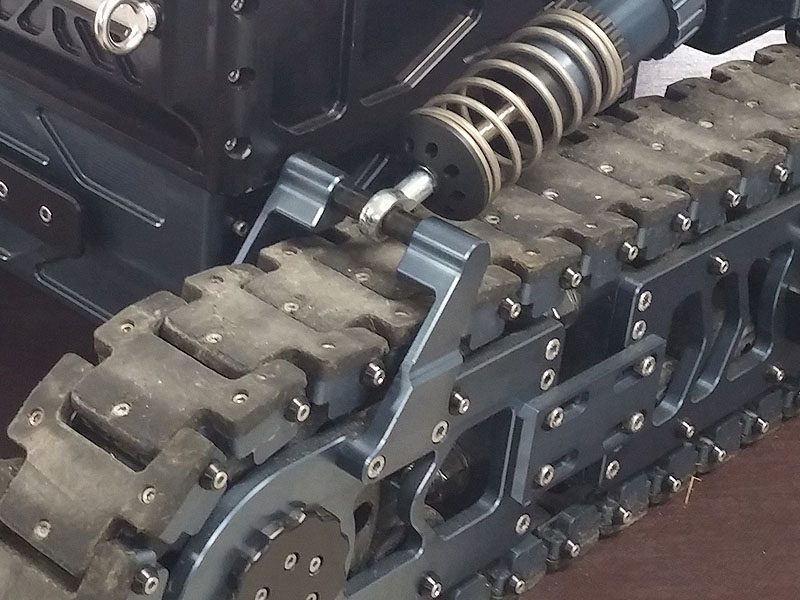

Oracid, je me posais la question par rapport aux chenilles avec une partie en Ninjaflex (ou autre filament flexible à tester), avec le poids de mon robot l'adhérence ne serait-elle pas accrue ?
Sinon il y a quelques temps j'avais remarqué ce système :
Maintenant que j'ai le matériel je ferais certainement la partie rigide en alu et le reste dans une matière que j'avais trouvé (mais que j'ai perdu :D ).
Je resterais toujours dans des dimensions en pouces pour ne faire qu'un seul modèle en 4" de large et un seul modèle en 2" et que ce soit compatible avec mes barbotins.

Bon, je crois avoir retrouvé la matière, dès que je pourrai j'en commanderai pour tester ça et je pense que je ferai des chenilles du genre de la dernière photo.
