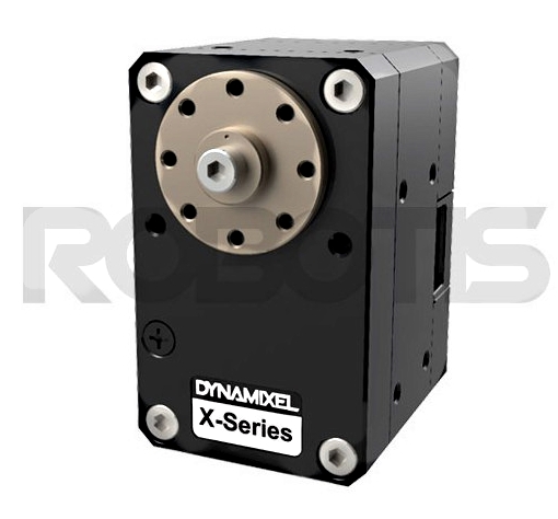

Posté 03 octobre 2018 - 19:59
Merci Cocothebo.
Oliver, c'est ceux-là,  https://www.generati...430-w350-r.html, 225€ pièce, 49kg.cm. C'est pas un Brushless, mais un Coreless.
Il y en 5 par jambes, plus celui du pied.
C'est cher, mais pas inaccessible.
Spécifications techniques du servomoteur Robotis XM430
Inclus avec le servomoteur XM430-W350-R :
1 palonnier HN12-N101
1 rondelle en téflon
2 câbles X4P 180 mm
16 vis Wrench Bolt 2.5x4
1 vis Wrench Bolt 3x8
1 vis Wrench Bolt 2x3
1 bague-entretoise
Tension de fonctionnement : 11,1 à 14,8 V
Couple de démarrage : 4,1 N.m
Couple de décrochage : 4,8 N.m
Courant de décrochage : 2,6 A
Couple : 49 kg.cm
Vitesse hors charge : 46 tours/minute
Plage de rotation : 360°
Moteur "coreless"
Rapport de réduction : 212,6:1 (métal)
Température de fonctionnement : -5 à 80°C
Poids : 82 g
Dimensions : 28,5 x 46,5 x 34 mm

Posté 04 octobre 2018 - 08:44
Pas inacessible c'est "vite dit", il faut donc 6 servos par jambes soit 12 juste pour les jambes, ça monte déjà à 2500€ juste de servo sans compter le reste.
Certes c'est pas de dizaines de milliers d'euros mais c'est pour un robot somme toute de "petite taille" (25cm de jambe, soit allé un robot de 60/70cm de haut par la), un poil plus gros qu'un Nao par exemple.

Posté 04 octobre 2018 - 09:09
Ouais ben je vais rester sur mes servomoteurs même si ils ne sont pas de mêmes caractéristiques :) (pas le choix de toutes façons).
