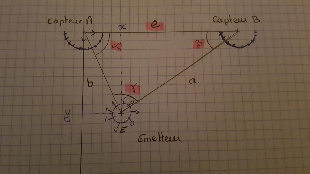

C'est un poste pour avoir des avis/idées pour faire un capteur qui servirait à guider un robot mobile à un endroit précis, une base de rechargement par exemple.
En gros j'aimerai faire un système avec des émetteur et récepteurs infra rouge.
-l'emetteur: il est situé sur le robot, composé de plusieurs leds ir disposées en cercle. L'émetteur doit émettre une lumière ir de manière homogène autour de lui. (Peut être faire tourner l'émetteur sur lui même pour que se soit + homogène ?).
Les récepteurs: il y a 2 groupes de récepteur. Un groupe est composé de plusieurs récepteurs ir disposés en arc de cercle et equidistant.
Les 2 groupes sont éloignés d'une longueur connue et plaqués le long d'un mur, par exemple.
La lumière ir va atteindre les 2 groupes de récepteur. Sur chaque groupe, la où la réception ir sera la plus importante indiquera la direction de l'émetteur.
Les directions des 2 groupes de récepteur forment 2 droites (a et b ) qui se croiseront la ou est l'émetteur.
Une fois arrivé ici, c'est la même chose que ce que j'ai utilisé pour la vision de mon robot ^^
Donc la question:à votre avis, est ce qu' un groupe de récepteur comme je l'ai décrit est capable de me donner la direction d'un tel émetteur ?
Sachant que (je pense..) la résolution du groupe de récepteur dépendra du nombre de récepteur ir ( qui peut être amélioré en bidouillant dans le programme peut-être) et de la distance entre les 2 groupes de récepteur. Un peu comme la stéréo vision finalement.

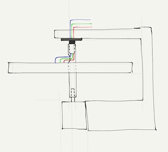

Pour l'assemblage, avec un moteur, je trouve pas ça simple. A moins de faire passer l'axe du moteur dans le collecteur tournant.
Avec ce modèle, ça ressemble à ton plateau tournant :)
https://forums.adafr...t=51253#p259090
Ton projet ressemble aussi à ce tracker. http://www.peely.com/my-antenna-tracker/.Il a placé le collecteur au dessus de l'axe du moteur. Mais encore une fois, je trouve très intéressant mais pas simple. Mais je vais encore être très curieux de te suivre ^^
#11 ashira
  • 1 333 messages
Posté 10 septembre 2016 - 10:34
Son deuxième montage me plaît bien :)
Sans réduction avec un moteur pap on doit être assez précis. Je regarde pour me prendre 2 collecteurs tournants :D

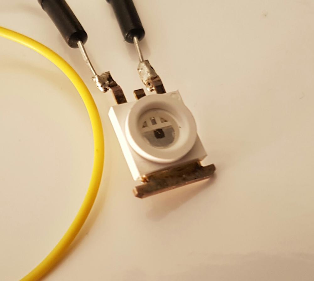

Je repense à l'émetteur. Pour le simplifier, peut être juste éclairer un petit dôme de l'intérieur, comme ça la lumière se diffuse partout pareil sans besoin de plusieurs leds ou de les faire tourner.
Avec ce genre de led ir :20160910_160520.jpg
La tête du radar qui contient les 2 récepteurs

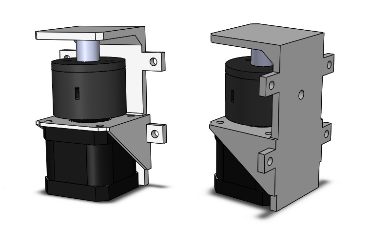

Le trou dernière c'est pour mettre une led ir pour faire une étape initiale (angle 0).
J'ai commandé 2 collecteurs tournant et des phototransistors.
Je continuerai sur ça de temps en temps (chaque chose en son temps^^), mais n'esitez pas à proposer des idées !
