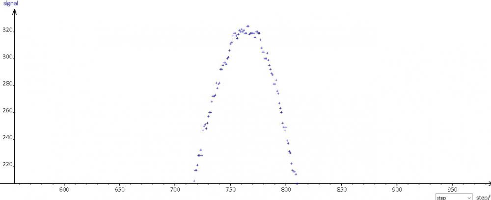

Un peu de nouvelles sur ce radar!
J'ai monté un phototransistor sur la tête du radar et je lui fais parcourir 180°.
J'ai fait l'acquisition du signal et pour l'instant ça à l'air d'être pas trop mal, j'ai fait une video.
Mon émetteur c'est le truc blanc et noir (j'ai coupé une balle de ping pong pour faire un dome ^^).
Je fais l’acquisition avec des Serial.print() ce qui m’empêche d'aller vite, mais sinon je peux obtenir 2 ou 4 fois plus de mesures pour le même balayage !
On voit aussi qu'il y a du bruit, je l'ai filtré avec des petits condensateurs en céramique.  Ce qui m'embête c'est que les collecteurs que j'ai commandé génèrent un bruit de 10mW d'après la doc et mon signal à l'air de ne pas être puissant. Est ce que ça veut dire que je vais devoir amplifier l'intensité du signal avant de passer par les collecteurs ?
Voila comment je récupère mon signal. Je suis obligé de mettre une grande résistance pour avoir une grande amplitude de tension.
#31 Mike118
  • 10 468 messages
Posté 18 septembre 2016 - 03:30
Et si tu essayes de mettre ta résistance en pull up et ton photo transistor en émetteur commun ? Ok ça va inverser la logique de tes signaux mais est ce que tu aurais pas un peu moins de bruits et une un peu meilleur sensibilité ? =) ( en plus moins dépendant de la valeur de la résistance, genre tu mets une résistance de 10 K ohm )
#32 ashira
  • 1 333 messages
Posté 18 septembre 2016 - 05:02
Ho yeah ça marche déjà mieux !
Le bruit n'apparaissait que lorsque le photo transistor captait l'émetteur, et en rajoutant les mêmes condensateurs que tout à l'heure le résultat est assez lisse!
J'ai essayé 10k mais je n'avais pas de variation donc j'ai remis mes 800k, bizarre ?
Voila ce que ça donne :
reste à voir ce que ça va donner avec les collecteurs niveau bruit^^
sinon niveau précision, en abscisse c'est le nombre de step sachant que 10 steps représentent 1.125°. Je peux aussi multiplier par 4 la résolution, mais au final comme j'irai beaucoup plus vite, j'aurai moins de point que sur ces images.
