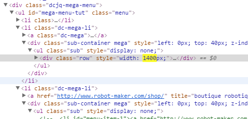

ça ne doit pas le faire car sur la balise div tu as width:1400px écrit en dur coté html et du coup ça doit parasiter.

Dans la source même de la page il n'y a rien, en revanche quand je fait F12 je vois bien le style. Ce qui signifie c'est ajouté après le chargement de la page. Essai de faire une recherche de la valeur 1400 sur l'ensemble des fichiers du site.
