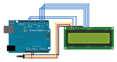

J'ai effectué ce branchement sur l'Arduino UNO et c'est fonctionnel :
Voici le petit code qui va avec du tuto (http://eskimon.fr/26-arduino-701-les-ecrans-lcd) :

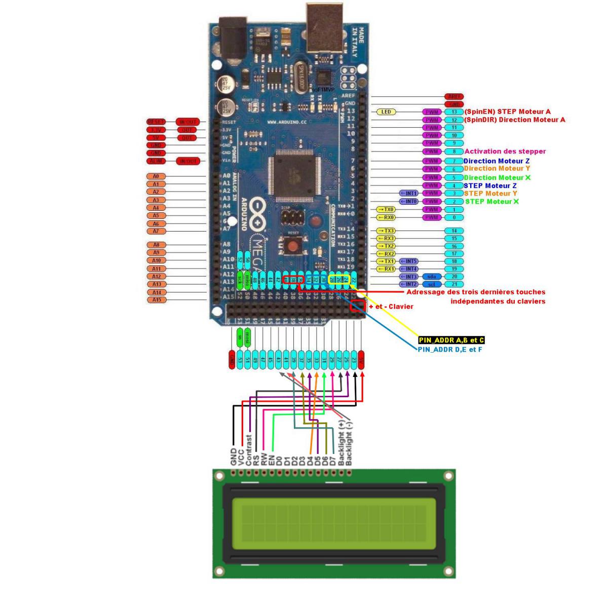

Je pense qui RW était bien branché sur le pin 29 puisque lorsque je l'ai débranché pour le mettre directement à la masse, ça a marché directement. Sur mon Arduino MEGA, j'ai juste un CNC Shield qui est conçu pour un Arduino UNO donc il ne touche pas le pin 29 et le seul autre truc qui est branché directement sur l'Arduino MEGA, c'est le clavier (voir mon schéma).

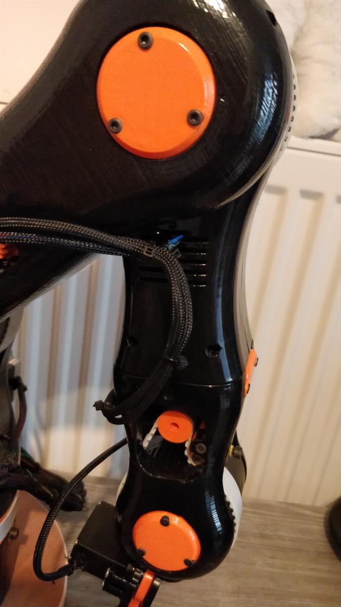

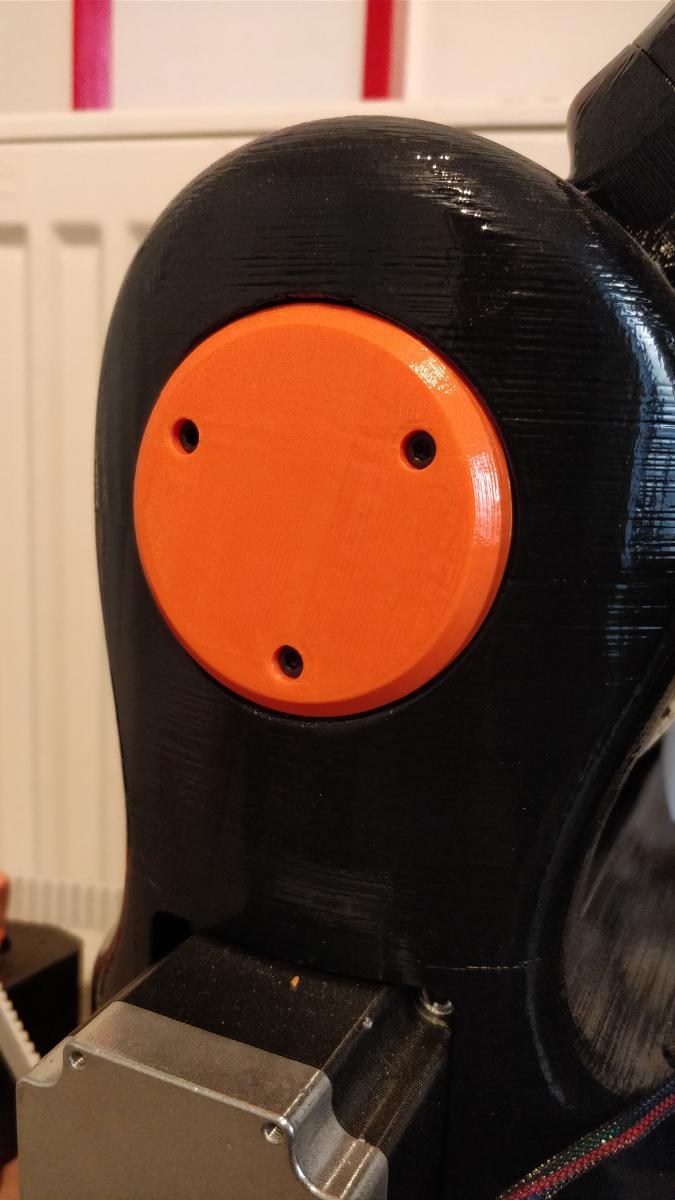

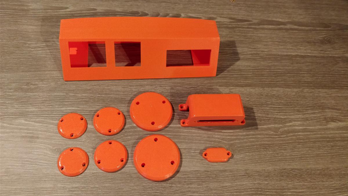

J'ai repris dans l'ombre l'avancement du bras robot ^^
J'ai imprimé les rondelles et caches ainsi que le support de l'écran, du clavier et de la prise.
J'avance à petit pas dans la programmation également.
