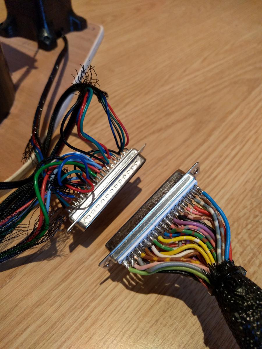

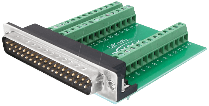

J'oubliais, tu penses souder ces câbles sur la sub-d37 ? je ne sais pas si ça existe pour les 37 contacts mais je sais que ça existe pour les sub-d25, des prises soudées sur CI avec des bornier à vis, ce serait peut-être plus simple à brancher.
Pour les 37 contacts j'en ai pour rail DIN mais ce n'est as de ceux-là dont je parlais.

Oui je vais directement tout souder sur les prises.

Je pensais à quelque chose comme ça :
(Les sub-D9 à 25 sont pour la plupart intégrable dans un petit boitier qui ressemble aux prises classiques)
Moi j'ai ça :
Placé dans un coffret, ça permet d'utiliser un câble standard sans avoir à souder ce type de prise.

A oui, je ne connaissais pas. Tant pis, je vais souder quand même maintenant que j'ai acheté ceux-ci  :laugh1:
Mais tes prises doivent coûter une blinde?

oui, 13€ pour la première et là j'ai vu 89$ pour la seconde mais ce n'est pas du tout le prix que je l'avais payé en Chine, ce n'est pas tout à fait la même parce que j'ai une prise mâle et une prise femelle sur le circuit. (là j'ai pris au hasard)
Mais comme j'ai beaucoup de mal à souder sur les sub-D, ça simplifie le boulot même si c'est un peu plus cher je ne suis pas forcément perdant.

2 X 37 ça se fait bien (connecteur bien tenu dans un étau, une 3ème main..).
Retour d'expérience : attention au sens ! ( pin 1 mâle -> pin 1 femelle) , on se trompe très souvent.

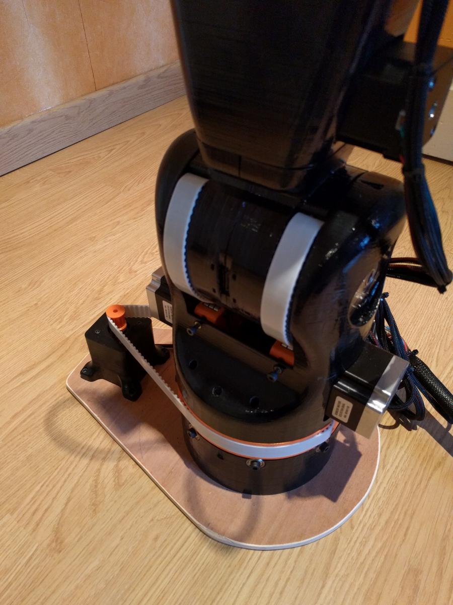

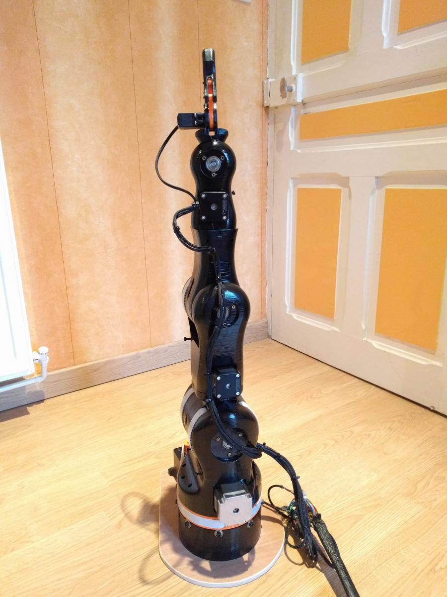

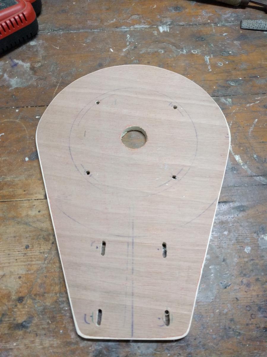

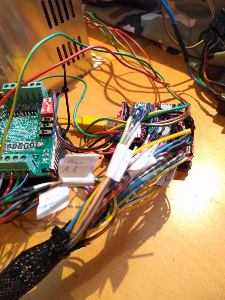

Bien avancé sur le socle et le câblage.
Pour le socle, j'ai finalement opté pour une base ronde avec un décrochement pour le moteur de rotation.
Le robot a l'air stable.

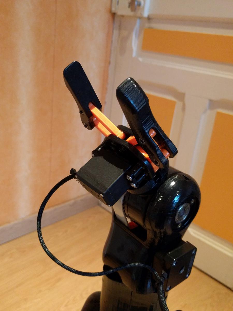

J'ai également monté le servo de la pince :

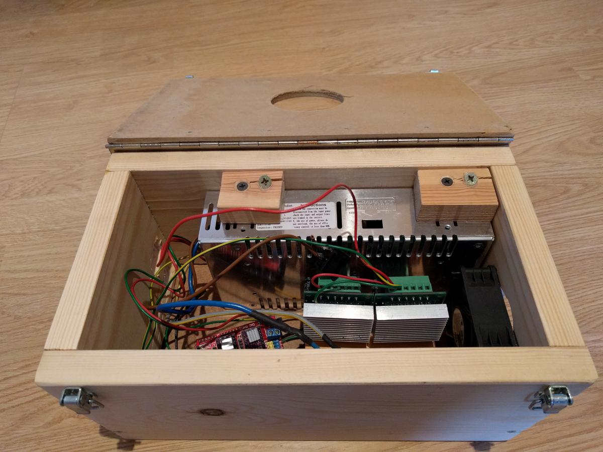

Voici les branchements :
Il faudra que j'imprime un petit boitier pour tous accueillir.
Et voila le coté éléctronique (en attente d'un boitier):

Une fois tous les fils et les prises étamées, ça va vite à souder.
Cette après midi avec un copain on va faire le boitier pour l'électronique.

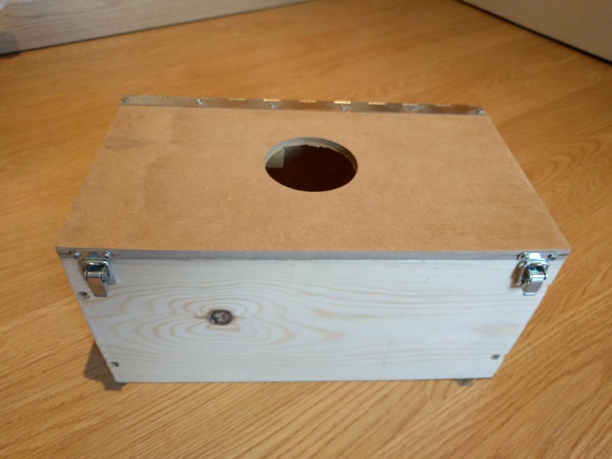

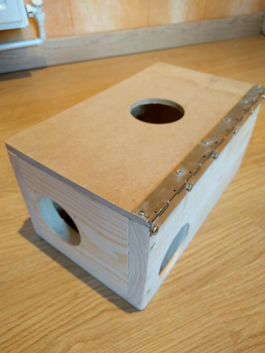

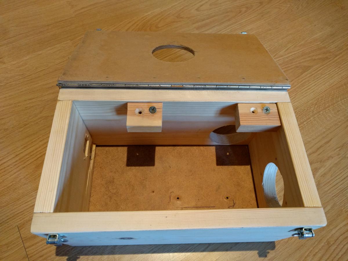

Posté 19 avril 2017 - 17:10

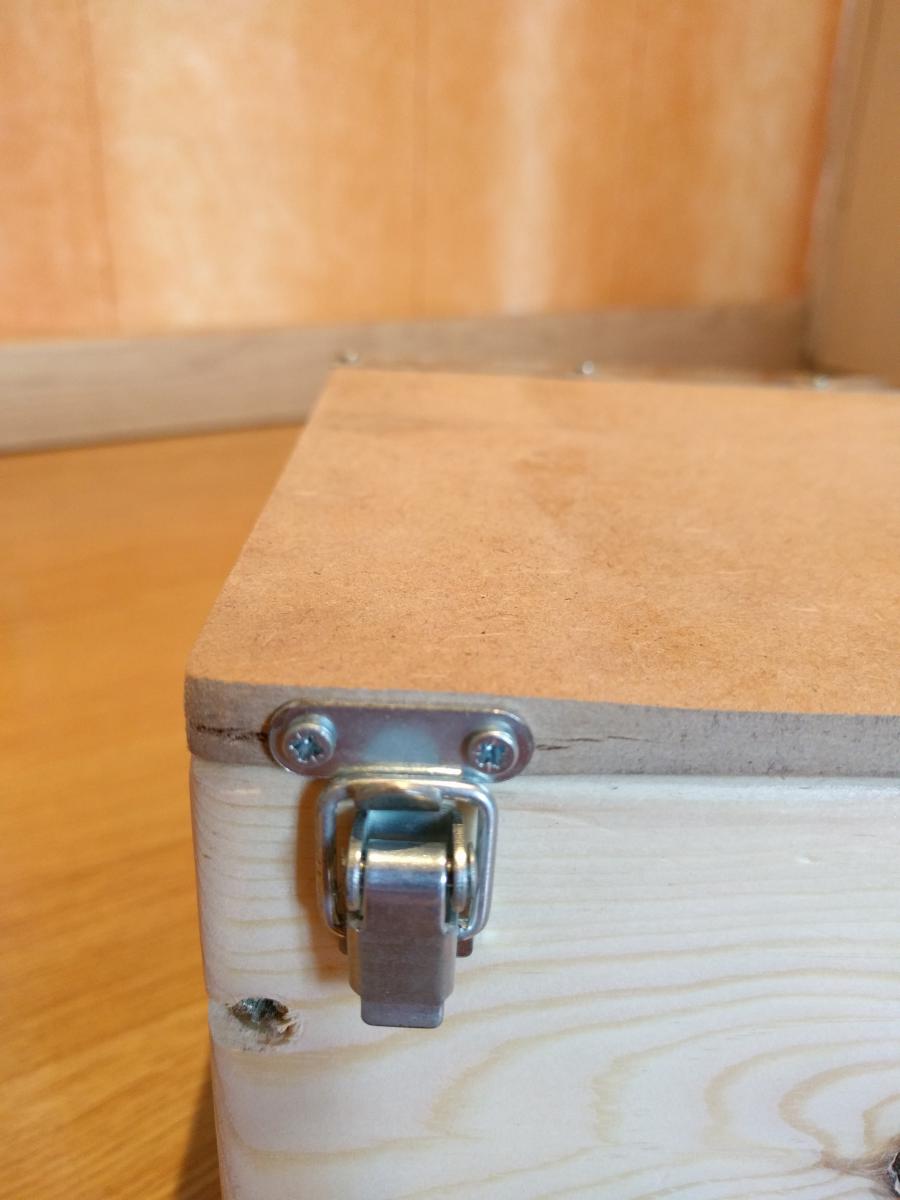

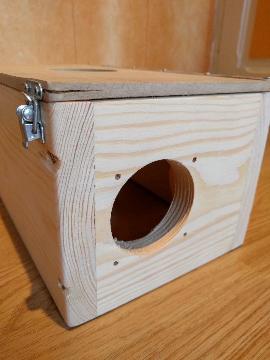

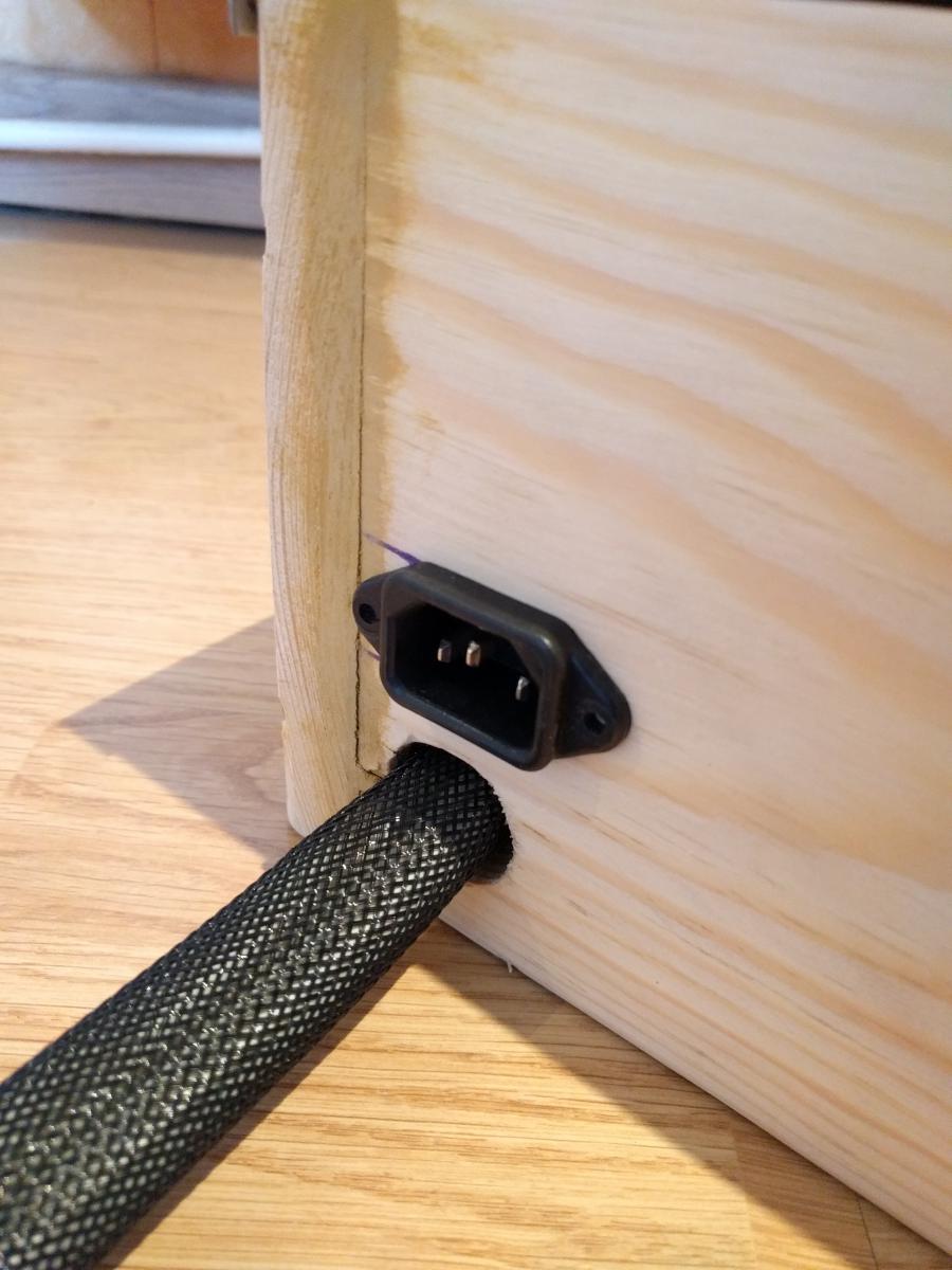

Avec un ami j'ai fabriqué une boite pour l’électronique. Elle n'est pas encore fini mais la voici :
Le trou du dessus sert à passer l'écran et le clavier qui seront maintenu avec une pièce imprimée et le trou tout à droite sera pour le ventilateur de refroidissement.

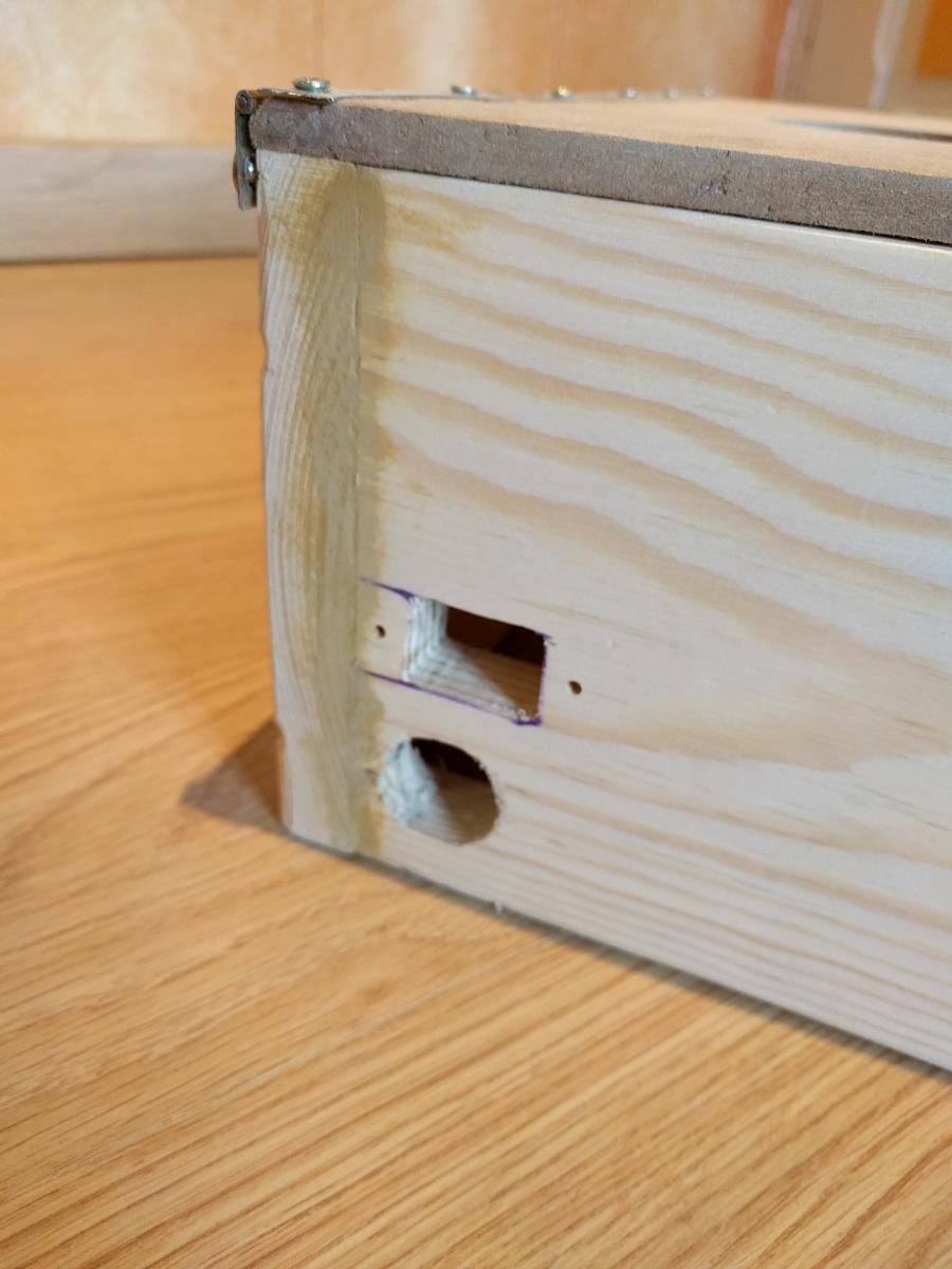

Trous pour l'alimentation et les câbles :
Les verrouillages :
#118 Oracid
Posté 19 avril 2017 - 18:50
En principe, la charnière piano se monte à l'intérieur, comme sur un piano...
#119 Donovandu88
Donovandu88
  • 680 messages
Posté 19 avril 2017 - 18:55
A ok , je ne savais pas, c'est une charnière que j'ai récupéré. Tant pis ça fait le taf ^^
#120 Oracid
Posté 19 avril 2017 - 18:58
Oui, maintenant que tu as fait les trous, cela ne vaudrait pas le coup.
