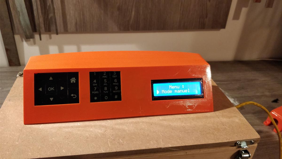

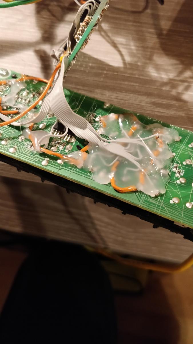

Avec l'acquisition de mon nouveau pistolet à colle chaude, j'ai sécurisé mes soudures :
Et mise en place de l'écran et du clavier dans le support :

#144 Path
  • 2 504 messages
Posté 13 septembre 2017 - 22:35
La colle, c'est pour éviter d'arracher les soudures ? Je comprends pas pourquoi tu as mis de la colle.
#145 Oracid
Posté 14 septembre 2017 - 06:49
Je pense que c'est surtout pour que les fils tiennent aux soudures.
Me trompes-je ?
#146 Donovandu88
Donovandu88
  • 680 messages
Posté 14 septembre 2017 - 19:28
Oui, j'ai utilisé des nappes de disque dur, donc c'est du fil vraiment fin et lorsqu'il y a un choc dessus en manipulant la carte, le fil peut couper à ras la soudure donc c'est à la fois pour protéger et pour isoler
#147 Path
  • 2 504 messages
Posté 14 septembre 2017 - 20:47
ok :)

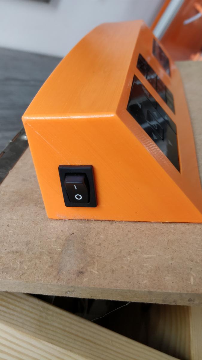

Aujourd'hui j'ai modifier quelques câbleq et installer l'interrupteur général ainsi que le support de câble (photos demain) .

Mise en place de interrupteur générale de l'alimentation :

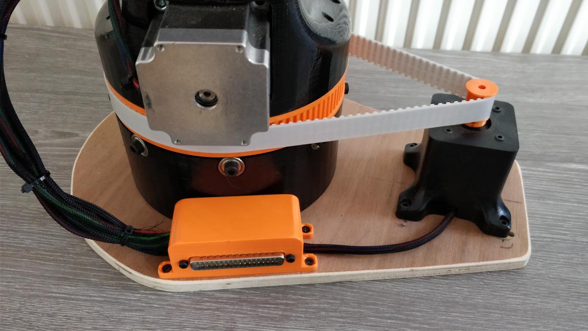

et du boitier de la prise coté robot :
