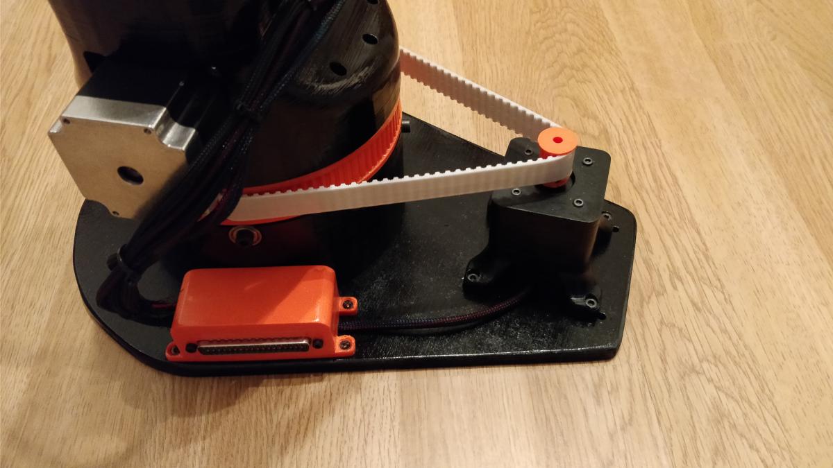

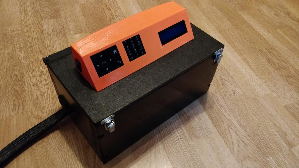

Bon, à défaut d'avoir avancé dans le code, j'ai peint mes pièces en bois :
#192 Oliver17
Posté 17 octobre 2017 - 06:29
Franchement, c'est super propre tous ça ;)
#193 Path
Posté 17 octobre 2017 - 06:33
Non mais c'est à cause de mecs comme ça qu'on fait des folies en achetant une imprimante 3d ;) ;) ;)

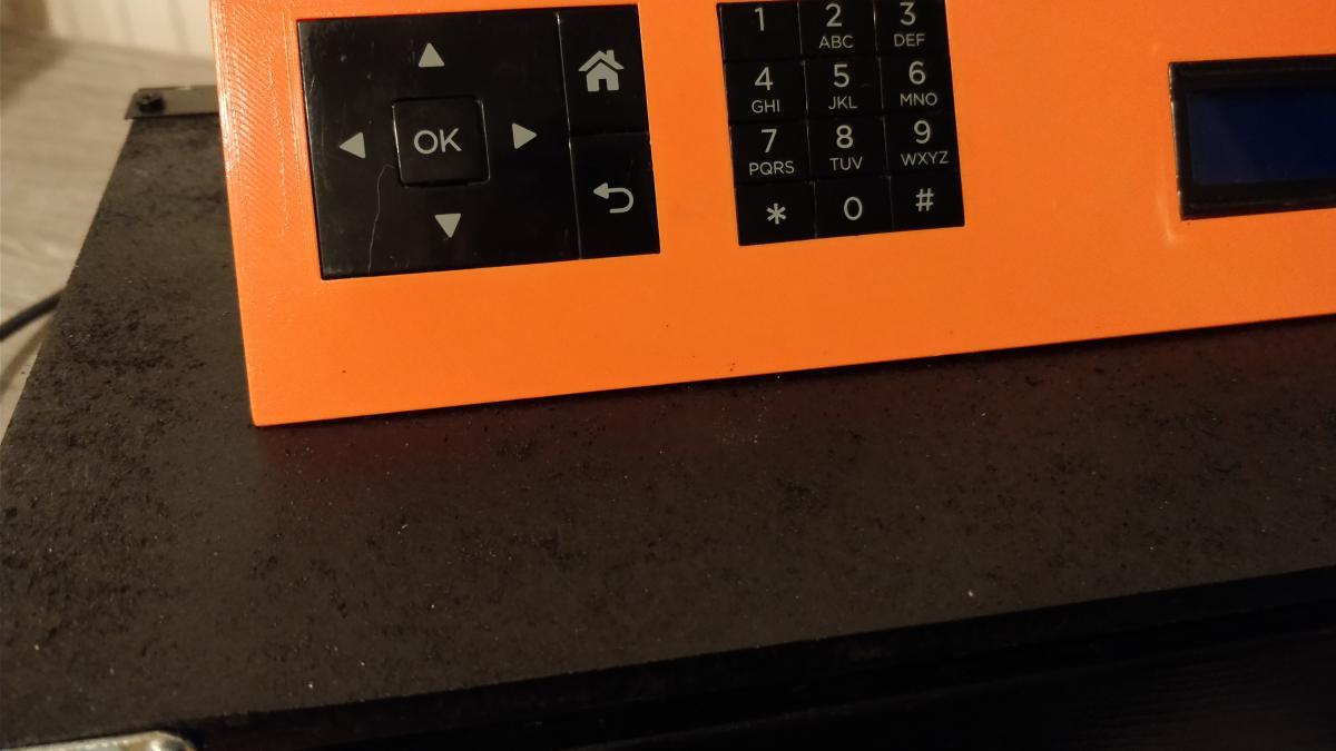

J'aime bien la gueule quand c'est peint mais la plaque de bois sur la boîte au dessus est toute "frissée" sous la peinture. On dirait des poils.
#195 Path
Posté 17 octobre 2017 - 06:42
C'est top, même avec l'effet poil :)
#196 Donovandu88
Donovandu88
  • 680 messages
Posté 17 octobre 2017 - 07:43
Voici mon robot poilu :  :clapping:
#197 Oracid
Posté 17 octobre 2017 - 08:15
Il faut poncer avec du 500.
Il y avait peut-être de la poussière sur le couvercle.
#198 Donovandu88
Donovandu88
  • 680 messages
Posté 17 octobre 2017 - 08:33
Pas de poussière, c'était déjà légèrement comme ça avant la peinture.

Posté 18 octobre 2017 - 06:01
De toute façon, maintenant, il faut poncer.
