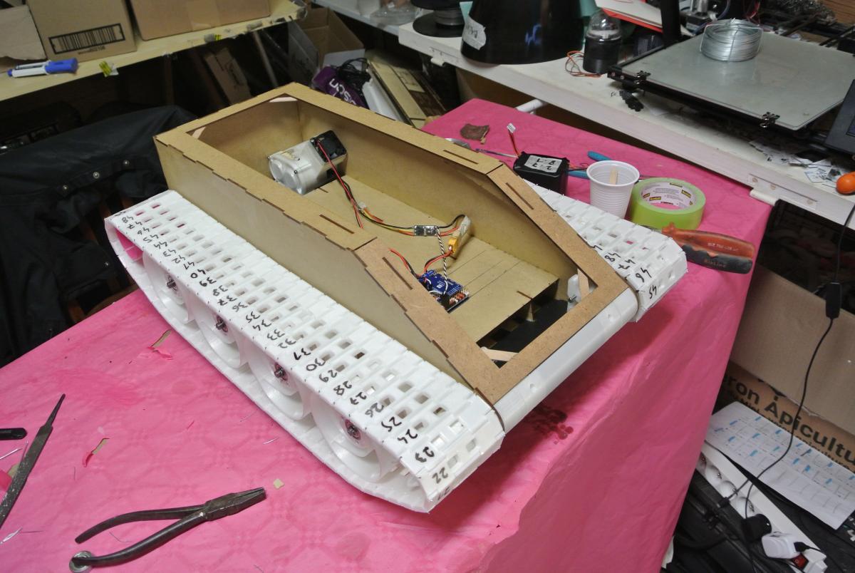

Les chenilles et l'electronique sont dedans, j'attend juste que la batteie charge pour le faire rouler un peu.

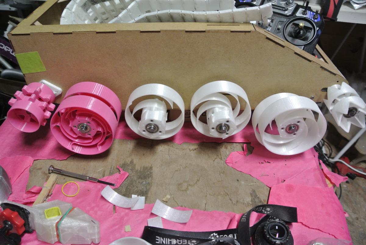

J'ai pu tester un peu le robot, les reducteurs ont clairement pas assez de couple pour tourner sur place ou prendre un obstacle a basse vitesse donc je vais en designer avec un ratio de reduction plus grand mais au moins il peut rouler convenablement autrement.
Aussi en conduite directe sans stab il derape assez facilement donc je vais essayer de le conduire a travers le controlleur pour au moins stabiliser la direction.
Je sais pas pourquoi mais 2 des roues arriere ont explosées en montant sur me trottoir donc je vais aussi changer le design des roues, j'ai le temps de faire tout ça en attendant que le plastique arrive.

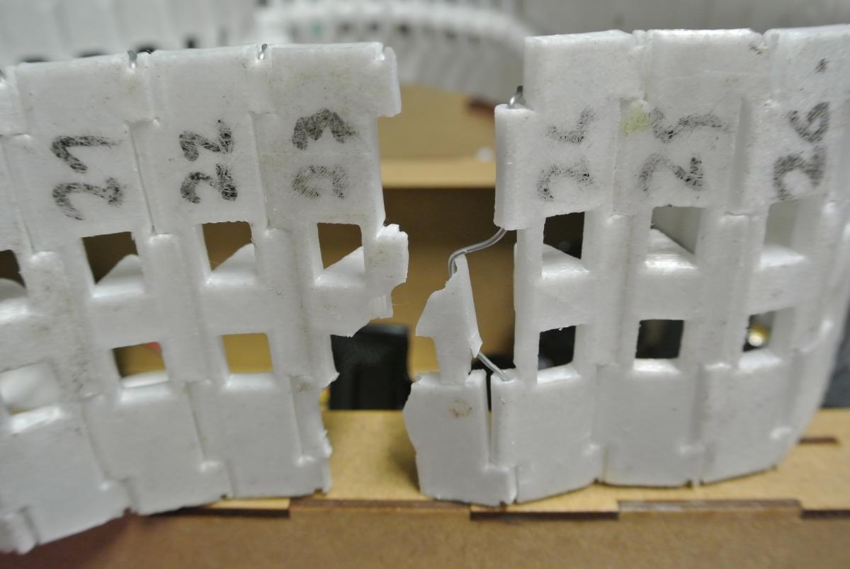

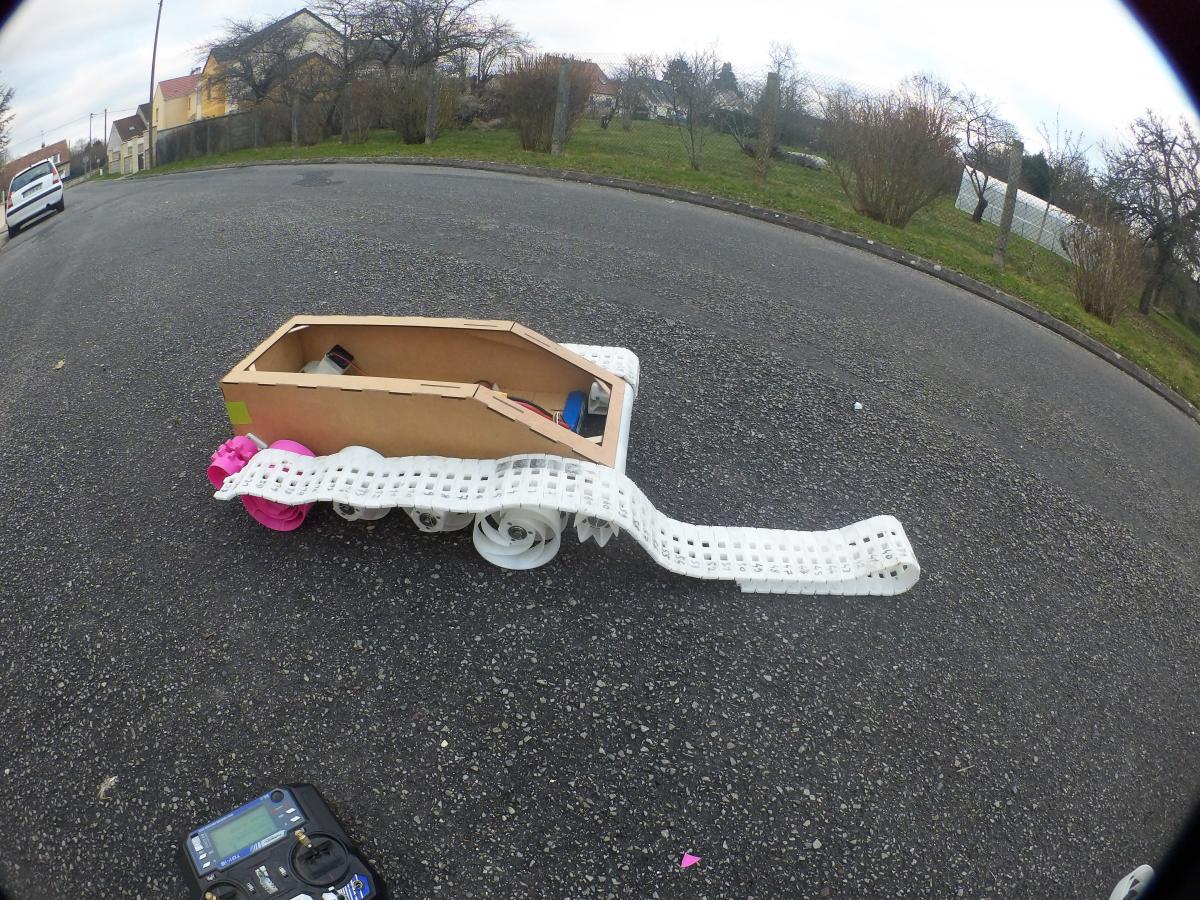

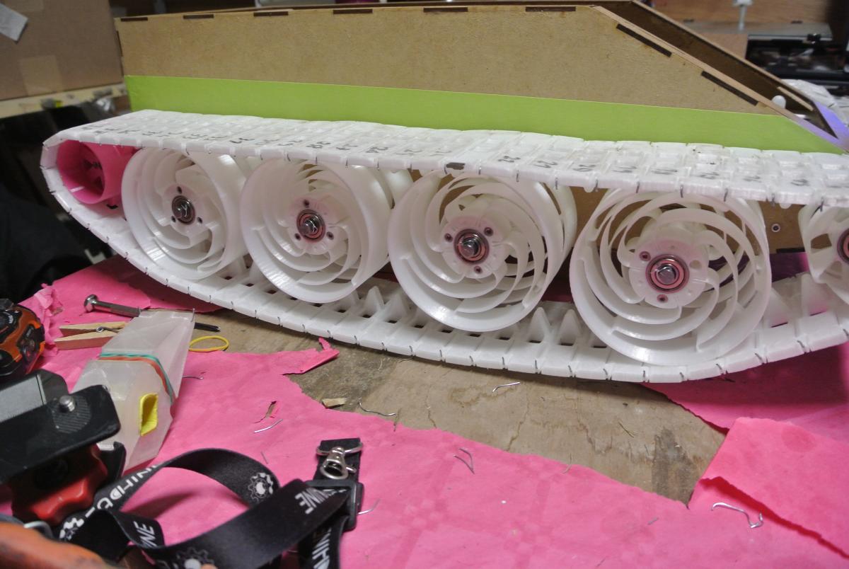

J'ai fait plus de conduite, les roues etaient mal conçues donc j'ai un peu changé le design et j'ai aussi arraché la moitié du tank pendant un drift donc c'etait fun.
#45 Oracid
Posté 18 janvier 2022 - 09:05
Super ! Bon, à la fin, il y a eu un peu de casse, mais c'est pas grave, le principe à l'air bon, il y a surement une modif qui va résoudre le problème.
J'imagine que la caméra était fixée sur le char, mais la question que je me pose est, comment as-tu suivi le char ?
#46 Fluburtur
Fluburtur
  • 48 messages
  • Location:Fontainebleau
Posté 18 janvier 2022 - 11:23
Simple, j'ai marché derriere.
pour le moment je test en radiocommandé comme ça c'est plus simple et je peut bien m'amuser.

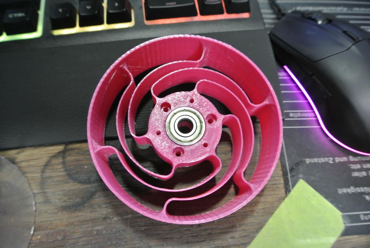

Pour la casse ouai, faut globalement que je refasse toutes les roues a droite.
Le nouveau design des suspensions me semble correct mais dans ce cas la c'etait bien au dela de ce qui etait prevu donc c'est normal que ça ai cassé.

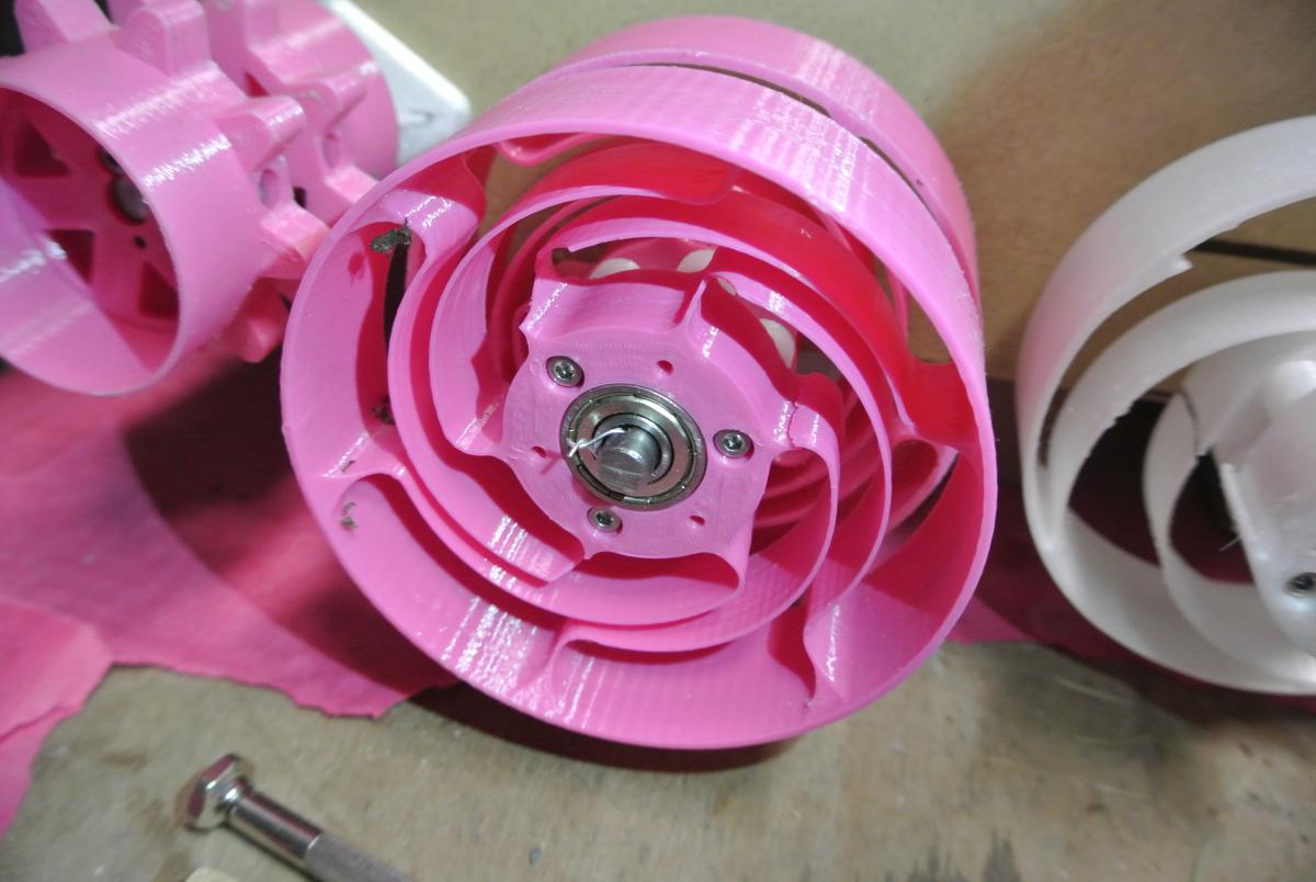

#47 Oracid
Posté 19 janvier 2022 - 07:52
L'aiguille est vraiment tordue. Peut-être, devrais-tu ajouter un maillon à ta chaine ?
Je constate que ton nouveau roulement rose a l'attache de la suspension perpendiculaire à la circonférence, alors que précédemment, sur les roulements blanc, l'attache était en angle aigu.

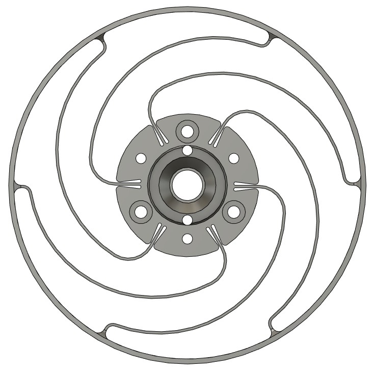

La chenille fait actuellement la bonne longeur, elle a cassé parce que pendant le drift elle a acroché sur une asperité de la route en glissant lateralement et ça l'a arrachée vers le coté.
Sur l'ancien design les rayons cassaient tout le temps au niveau du hub, sur le nouveau j'ai un rayon plus large qui est plus flexible et permet plus de mouvement.

J'ai encore un peu affiné le design des roues, j'ai remplacé tout ce qui manquais et j'ai fait 900m de conduite avec pour tester.
Le nouveau design a l'air de tres bien fonctionner, je vais essayer de poster une video demain.

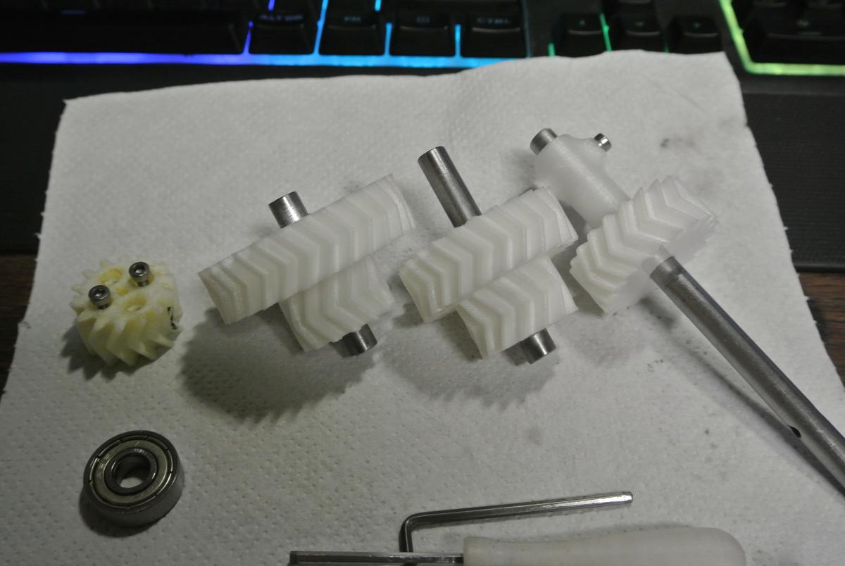

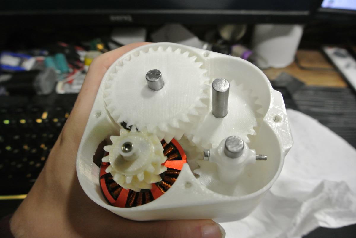

En parlant de ça j'ai imprimé et assemblé le premier des nouveaux reducteurs.
Le 2e est en train d'imprimer, apres ça faudra que je change encore quelque roues avant de le faire rouler a nouveau.
#60 Oracid
Posté 24 janvier 2022 - 07:36
A ce que je vois tu maitrise bien la CAO et l'impression 3D. Ton réducteur à l'air costaud.
