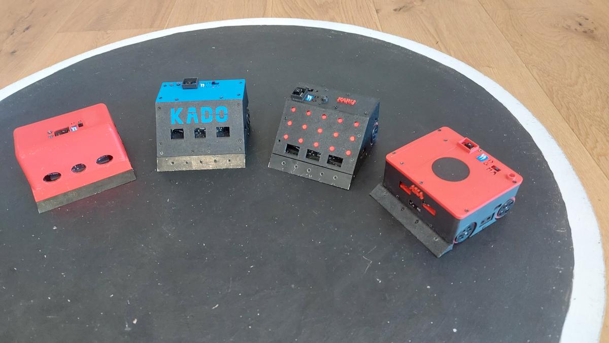

Et voilà, le dernier avant la prochaine saison... pour prendre en compte les observations lors des deux compétitions :
TATSUMAKI, frère survitaminé du champion KARU , avec comme différences :
* 30% de puissance en plus en corps à corps
* Roues plus larges
*  2 Drivers drv8871 pour un meilleur freinage
* poids 500g (35 g de plus que Karu) dont 200 g de lest avec un équilibre plus vers l'avant comme le préconise Gédé
* 1 détecteur arrière
5 matches contre Karu, 5 victoires...
Vivement 2026  :crazy:

Petit projet de mi-saison, 12 ème de la lignée, vraiment différent de Karu et de Tatsumaki, très semblables :
--- > Les rares défaites de Karu à la Tour du Pin et surtout à Nîmes ont montré un manque de vivacité sur les quarts de tour...
Son nom, pour l'instant : KADO (mobile)
Les pistes (ambitieuses ?  irréalistes ?)
* Doublement de la vitesse de pointe (objectif 1m/s) - Traversée complète du dohyo en 0.8 s !  :ignat_02:
* 250/300g de lest sur les 500g au total
* Pré-détection à distance des bords blancs
* Amélioration et fabrication lame avec la CNC gagnée au concours de la tour du pin
* Abaissement et avancée du centre de gravité
* Déplacement de l'axe de l'essieu pour favoriser une rotation rapide.
* Essais comparatifs de drivers différents
* Allègement des jantes
* Et toujours et encore, nouveaux prototypes de pneus, coefficient d'adhérence visé de 2.5... (2.3 pour Karu)

Je reprends les éléments initiaux de mon projet du petit dernier, KADO, le 12ème de la famille :
Pas réaliste, j'arrive à 0.6 m/s en vitesse moyenne à l'approche du bord . Je peux déclencher une attaque à 1m/s , ça reste une piste à creuser
Ca c'est fait, vraiment intéressant, cela permet de disposer des lests à des endroits stratégiques.
Ca marche (8cm du bord), mais trop dangereux (une erreur et le robot sort car pas de redondance contrairement aux capteurs de ligne sous le robot) et inutile, les robots combattent le plus souvent sans attendre les bords. Abandonné.
fait, gros progrès en rigidité et tenue aux chocs.
Fait (voir le film)
Fait (voir le film)
Pas de driver qui ressorte du lot. Décevant.
Fait (voir le film)
reste à faire.
Le résultat final est un peu décevant, pas de révolution comme je l'espérais.
Mais KADO règle deux points faibles de KARU: la vitesse de démarrage et de rotation ainsi que la tendance à trop se faire lever.
On voit sur le film l'exemple d'un combat. A ce jour sur une trentaine de combats, KARU , vainqueur à la Tour du Pin et à Nîmes, en a gagné seulement deux !

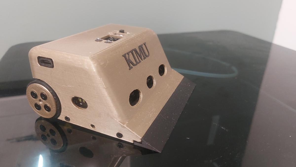

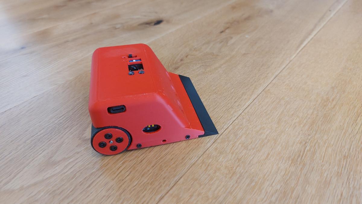

Juste pour vous faire part de la naissance du 13ème de la lignée KIMU (or), non testé à ce jour, mais qui représente une rupture par rapport aux précédents :  Monocoque aux formes arrondies, le plus bas que j'ai jamais construit (45mm). Son gros intérêt est que j'ai 6 vis pour le décapoter complètement l'intérieur contre 20 vis auparavant. Et à l'intérieur driver, microcontrôleur et buck totalement accessibles et remplaçables.
Poids du robot sans lest : 250g, après lestage: 492 g.
Il a d'autres innovations, comme pour la première fois l'utilisation de capteurs analogiques pour les détection des lignes (j'avais la flemme jusqu'à présent).
Lame massive fixée par dessous.
Et puis d'autres nouveautés, mais il faut bien que j'en garde un peu le secret, j'ai des titres à défendre !   :ignat_02:
A tester ses performances avant de s'emballer...
HAYAI - KIMU, 2 ans d'amélioration continue !

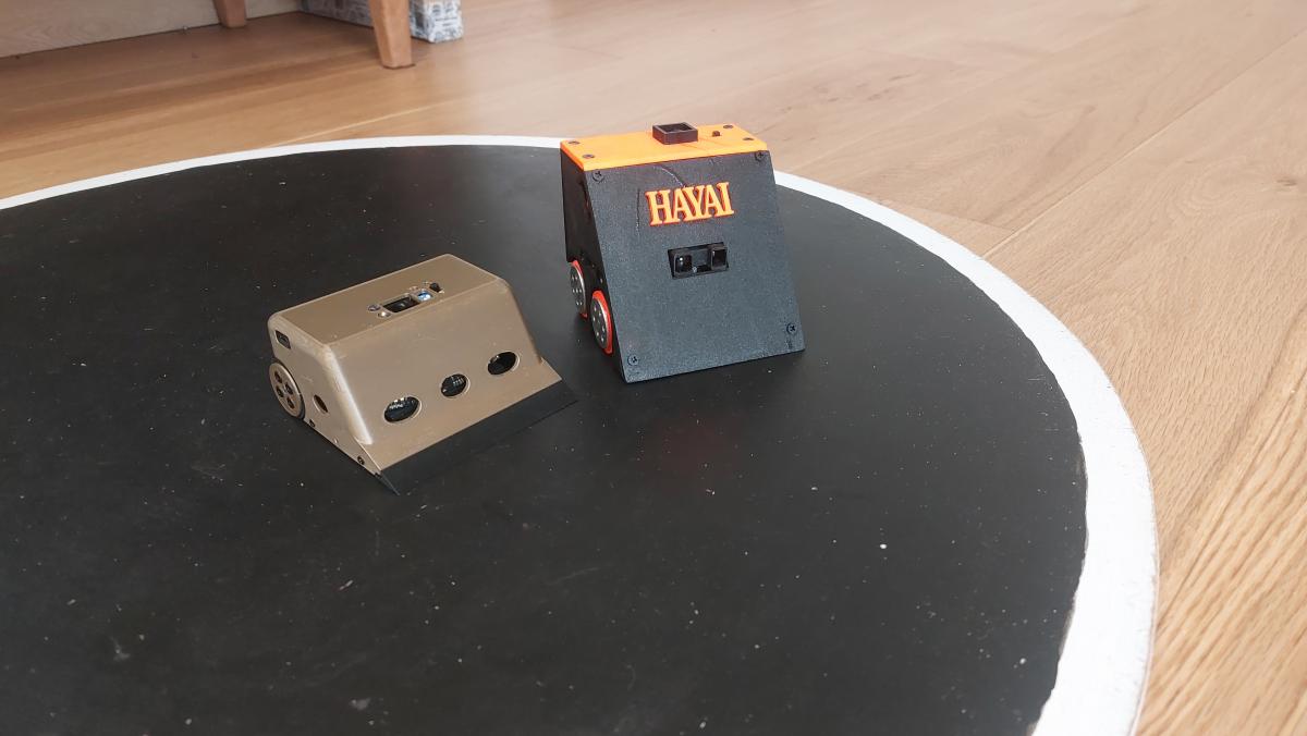

Bonjour à tous,

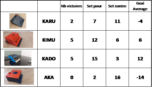

Les tests du dernier-né KIMU sont probants. l'intérêt de conserver les robots est de progresser en permanence, en combattant contre les meilleures versions. C'est ce que j'ai fait en faisant combattre KARU (vainqueur Nîmes et La Tour Du Pin), AKA (3ème tour du pin, KADO amélioration récente et enfin KIMU, à gauche sur la photo. Le résultat est spectaculaire, KIMU et KADO se tiennent au niveau du nombre de victoires (5/6) et n'ont perdu que l'un contre l'autre. KARU et AKA sont largués. jamais je n'aurais cru pouvoir encore m'améliorer après les victoires récentes de KARU.
KIMU a laissé tomber sa robe dorée, trop fragile...
Voici les résultats :
KADO et KIMU m'ont pris beaucoup plus de temps à concevoir et construire et quand je suis dedans, c'est presque jours et nuits !!! je vais attendre maintenant le printemps pour voir si de nouvelles améliorations sont possibles avant les tournois de mai et juin.
Une petite vidéo sur les entraînement de KIMU :
