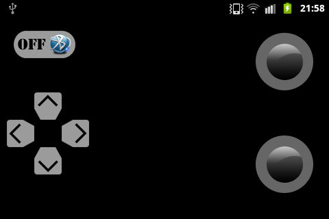

Finalement je vais utiliser un joystick comme contrôle de la pince sur l'axe vertical la hauteur et sur l'axe horizontale l’écartement.
Video a venir demain.

Je te disais ça par rapport au fait que tes doigts cacheront une partie de l'écran mais c'est vrai que ça peut le faire.

J'ai regarder l'ar drone l'appli ipod iphone et android est basé sur le même principe, vidéo en fond et contrôle transparent sur le dessus.
