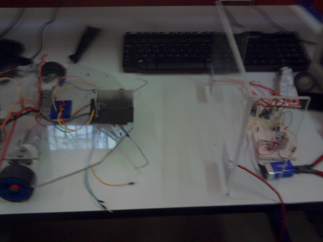

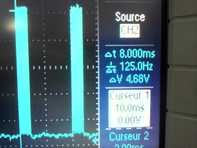

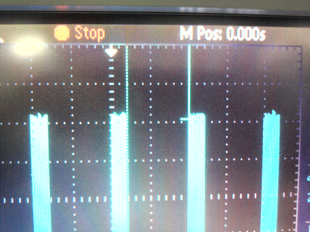

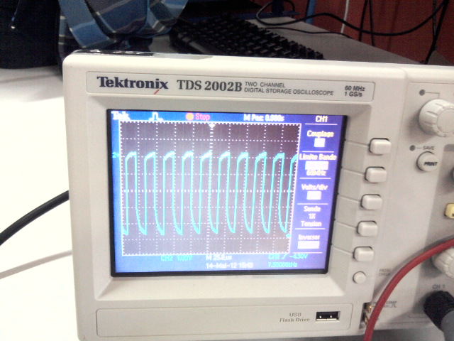

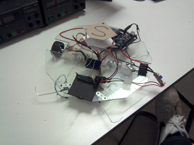

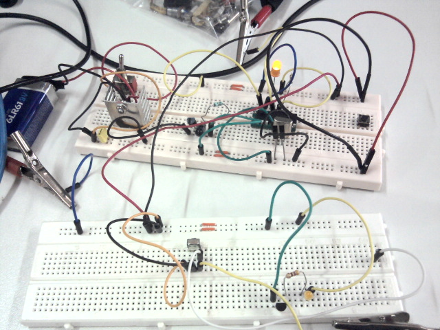

Nouvelles photos (mais en réelle cette fois :))
Je mets tout en vrac, j'ai peu de temps :wacko:
#142 swolf
swolf
  • 626 messages
Posté 17 mai 2012 - 08:20
Petite précision: sur la première photo, le "T" a été retiré afin de changer les récepteurs IR collés dessus parce que je les ai cramé Image IPB

Jolies photos c'est sympas de partager ;) juste dommage pour les récepteurs ... mais hum, tu as fais comment pour les cramer ? ça peut être bon à savoir pour ne pas faire la même chose !
#144 swolf
swolf
  • 626 messages
Posté 17 mai 2012 - 08:30
ben l'alim variable n'avait pas été remise à 0V, j'ai oubliè de vérifier et je leur ai mis 12V Image IPB
Bon à savoir: un TSOP cramé à cause d'une trop forte tension ne sens pas le cramé et n'a pas l'air cramé du tout, contrairement à un TSOP qui à cramé à cause d'une inversion de vcc et gnd...

petite vidéo du filtre basé sur un monostable pour vous montrer que ça avance. en jaune le signal capteur, en bleu le signal de sortie du filtre en bleu le signal capteur, en jaune le signal de sortie du filtre .Comme vous le verrez sur la vidéo, des perturbations de l'ordre de 100ms apparaissent au bout d'un certain temps en sortie du capteur, je ne sais pas pourquoi...
edit: l'envoi a échoué, je mets ça sur Youtube: http://youtu.be/TdbSb4M23KY

Posté 26 mai 2012 - 03:55
Le robot marche!
On a du beaucoup simplifier ses fonctions et ne garder que l'essentiel mais c'est fonctionnel! (tant mieux parce que l'oral est mercredi ^^)
Les videos qu'on a pris sont pourries donc on en mettra quand elle seront meilleures.
Voici ce qu'on a enlevé sur le prototype:
  • La détection batterie faible: le code du prototype lui fait directement adopter le comportement "recharge" afin de pouvoir faire la démo sans que la batterie soit déchargé ^^ on montrera la détection à part avec un générateur réglable, le pont diviseur et un multimètre.
  • Le "cône": j'ai encore cramé un récepteur (pas de moqueries svp), celui du cône donc on a laissé tomber cette partie: le robot doit forcément être dans la proximité de la balise pour la trouver; si il ne l'est pas, il tourne sur lui même indéfiniment...
  • Le suivi de ligne: on a pas trop eu le temps, on montrera la carte mais pas plus
  • La sécurité avec les microrupteurs et le relais: pareil, pas le temps
  • La partie accostage: le robot ne détecte pas qu'il est "collé" à la balise: il continue à la pousser Image IPB
  • La partie recharge: c'était trop dangereux pour la batterie. Pour montrer l'efficacité du contact robot-électrodes, on va mettre 9V sur les électrodes de la station et une petite ampoule sur celles du robot...
En gros on a tout enlevé sauf la détection de la direction du robot, par faute de temps et par maladresse de ma part (vous devez me comprendre: quand on a sous les yeux une centaine de fil, des composants partout et des gens autour qui posent 3000 questions, c'est dur de pas se tromper dans les branchements :P -ce message est également un message d'excuses aux membres de mon groupe ;))
