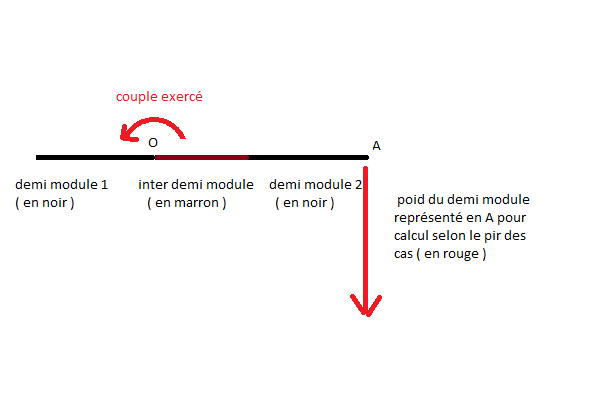

Bon je propose de faire un estimation du poid total du robot pour faire un vérification du couple nécessaire :
4 piles AAA + boitier + fils+ fixation : 60g
4 servo-moteurs 9g + fils + fixation : 50g
électronique divers + plaque à souder + fixation : 60g
carapace en carton ou en plastique d'épaisseur 1mm : 40g
flexibilité ( = marge ) : 90g
total : 300g ( valeur maximal limite mais réellement estimé à 210g )
poid d'un demi module 150g
Dimensions :
un demi module
5cm de coté
6cm de longueur
3cm de largueur
liaison inter-demi module : 5cm (=dimension du coté)
longueur totale : 17cm pour le module complet
calcul du couple pour le moteur du milieu d'un demi module: de centre placé en O.
Cas extrême : le demi module doit soulever l'autre demi module assimilé à une masse ponctuelle de 150g situé en A à une distance de 11 cm de O ( longueur du demi module + liaison intermodule ) dans la position la plus défavorable ( action de la pesenteur orthogonale à la droite OA )
ce qui donne un couple de 1650g.cm = 1,65kg.cm = 16,5N.cm
Si je me souviens bien : les micro servo 9g font environ 1,8kg.cm ;) donc Bingo !
Surtout que ce calcul est fait dans le pire des cas avec des approximations désaventageuse,( masse ponctuelle ) et avec une masse max de 300g en comptant une marge de 90g et les autres valeurs de masse légèrement sur-dimensionnées à chaque fois du coup le couple réel doit d'avantage s'approcher de 0,7 ou 0,8 kg.cm si on fait un module de 200g...
à ce moment là il serait même possible de mettre deux modules en série ;)
Bon je sais j'aurais du faire un dessin ...
du coup le voici
(Me reprendre si je n'ai pas été assez clair au si quelque chose vous échappe, si je me suis trompé dans le raisonnement ou dans une donnée )

Ca me paraît pas mal. Enfin ça me semble un peu bizarre qu'il puisse soulever un second module. Mais si tu ne t'es pas trompé c'est vachement cool. :)
