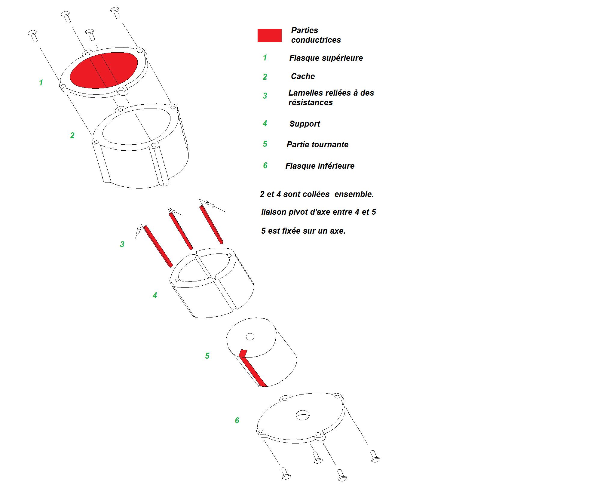

Et sinon, @ mike 118 :
J'ai une idée pour faire une sorte de potar sans butée. Par contre c'est une peu galère à faire (mais je sais que t'aimes bien les idées barbares ! :ignat_02: ). Je ne sais pas trop comment expliquer mon idée autrement que par un schéma alors... go paint :ph34r:
Bon le schéma est plus long que prévu x') J'éditerai mon message pour le mettre tout à l'heure.
EDIT : comme promis voici le schéma x')
Toutes les résistances sont reliées au +Vcc.
Alors petite explication : on relie un axe à la pièce tournante. Celle-ci va donc tourner (sans blague... ? xD). Grâce à cette rotation, un contact va pouvoir se fermer avec l'une des résistances. Un fil, fixé sur la flasque supérieure, est relié au µc (sur une patte analogique). Pour éviter d'avoir toujours la même tension, on rajoute une autre résistance pour créer un pont diviseur de tension à l'entrée du µc.
De cette façon, puisque la seule inconnue est la valeur de la résistance qui sera reliée au pont diviseur et que toutes les résistances ont des valeurs différentes, le µc peut savoir de combien de degrés on a tourné (plus il y a de lamelles avec des résistances et plus la précision sera grande).
Bon j'avoue que mon système a d'énormes défauts notamment au niveau de la précision qu'il faudrait mais bon... je propose :rolleyes:

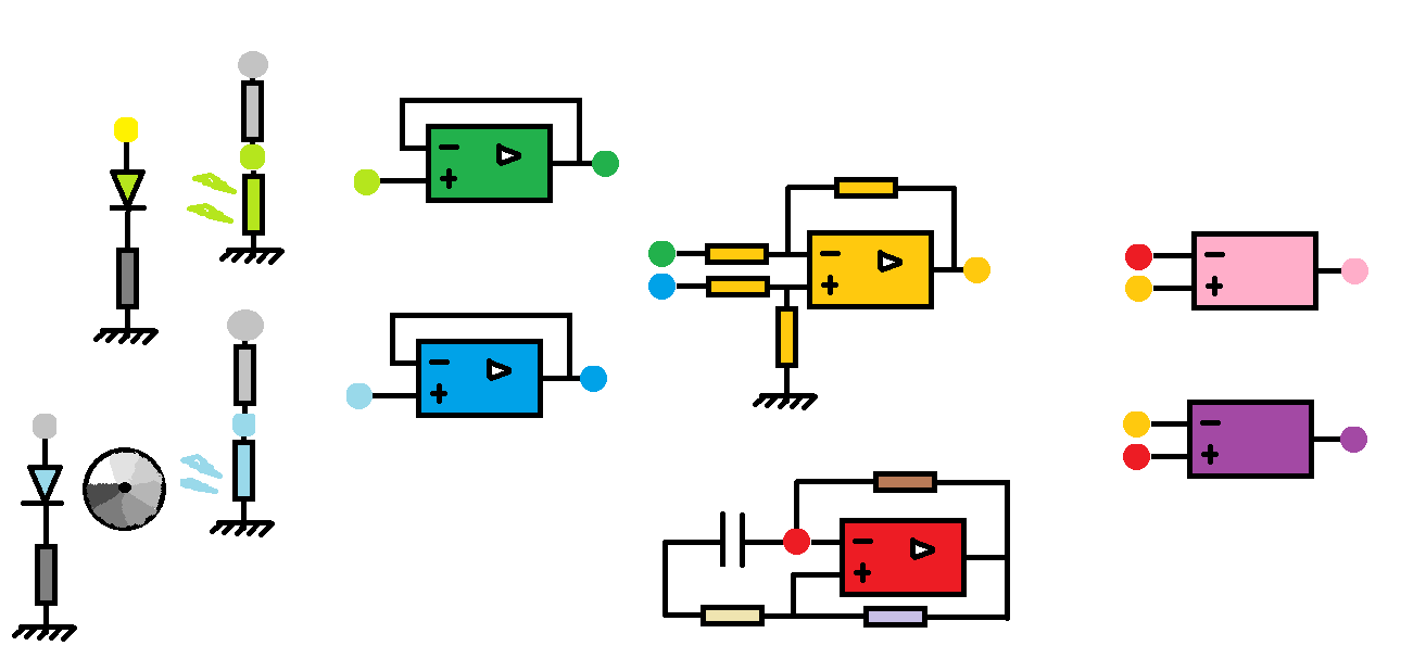

Bon vu que tu m'as fais un beau dessin sous paint j'ai décidé de représenter ce à quoi peut ressembler un asservissement exterieur fait main avec commande par PWM variant entre 0 et 100% comme si on commandait une del en intensité lumineuse :P ( car justement c'est ce qu'on fait x) )
alors déjà : le schémas
petite explications
le point en gris représente l'alimentation standard genre 3V
ton pic commande en intensité lumineuse une led blanche ( celle représenté en vert clair) on utilise une photo résistance ( en vert clair ) et l'aop vert en mode suiveur pour avoir une tension image de l'intensité lumineuse = angle de commande ( permet en plus une isolation genre opto-coupleur ) (point vert )
le moteur lui entraine en rotation un disque d'opacité variable en fonction de l'angle. une led ( en beu claire) éclaire d'un coté le disque et de l'autre on utilise une photo résistance ( bleu claire ) et l'aop bleu en mode suiveur pour avoir une tension image de l'angle du moteur ( point bleu )
l'aop doré prend les deux données précédentes et fait la différence des deux. on arrive au point doré.
l'aop rouge donne un signal pseudo triangulaire qui une fois comparé à une constante permet de faire un PWM.
les comparateur rose et violet comparent les signal triangulaire rouge à la constante doré. On obtient deux PWM opposés ( car les entrées de l'un et l'autre sont inversé ) ce qui nous permet de commander un pont en H en locked antiphase ;)
le pont en H commande le moteur le moteur entraine le disque opaque et le système est bouclé !
pour info ce type de disque opaque peut être simplement imprimé sur un transparent pour rétroprojecteur :P
Voilà dis moi ce que tu en pense :P
Moi j'attend que tu proposes l'équivalent avec un petit pic esclave genre l'exemple donné ici avec un moteur cc :P
On pourra alors comparer les pris de mise en oeuvre et la technicité :P ( j'espère que ta solution sera plus avantageuse que la mienne :P ) petit rappel tu n'as le droit qu'à une seule patte liant maitre et esclave pour que ton système soit comparable au mien ^^
j'attend aussi que tu me fasse un commentaire concernant le choit du pic axe 08m de mon précédent poste :P
Franchement je trouve ton idée très intéressante. C'est comme ça que l'on a vu le PWM en TP (enfin c'était un signal triangulaire comparé à un signal continu).
Enfin, je me demande : c'est avec cette méthode que tu avais contrôlé ton bras (enfin en remplaçant le potar par le couple del/photorésistance) ? (je ne me souviens plus trop).
oui en gros c'est ça ;) en légèrement simplifié ( mais du coup les petites modifications sont non testé ) mais comme je n'ai pas utilisé le couple del photorésistance non plus je ne sais pas ce que ça vaut niveau linéarité x)
Mais sur le coup ça m'a paru être une bonne idée ^^ déjà : moins hasardeuse que l'utilisation d'un filtre en sortie d'un pic ... ( je ne sais pas si c'est possible x) ) et puis un découplage par coupleur optique je me suis dit que c'était pas mal :P ça fait deux en un :P
Et pour le remplacement du potentiomètre ça permet aussi de ne pas avoir de frottements :P surtout si on doit faire la réalisation à la main ^^ par contre faudra faire un genre de cache pour éviter que la luminosité ambiante perturbe le système mais de toute façon on allait pas le laisser tout nu notre vers non ? x)
Je vais essayer d'y réfléchir mais je promets rien "^^ Je suis loin d'avoir tes connaissances en élec xD
non je te demandais pas un truc d'élec mais un programme ^^ c'est à dire au lieu d'utiliser le montage que je propose qui contiendrait deux Ci ( un de 14 pattes et un de 8 pattes + les composants autour) d'utiliser un micro pic en esclave du 08m ou du 12f pour asservir le moteur . si tu veux je te donne l'algo que j'imagine : ce pic esclave aura une commande en PWM issus du 08m ou du 12f et une image de la position angulaire (un PWM ou par pin analogique ou par système d'incrémentation. Il devra les traiter et donner en sortie deux PWM opposés qui permetteront de controler un pont en H. Exemple simple : si tu donne un pwm de 50% en commande et que le moteur est déjà en position médiane en sortie tu auras deux pwm de 50% mais opposé alors que si le moteur était en position extrême gauche par exemple tu aurais un pwm à 100% et l'autre à 0% et si le moteur était en extrême droite cela aurait été le contaire : le premier pwm de sortie à 0% et l'autre à 100%. ainsi de suite. J'espère avoir été claire :)
Bon sinon j'avais juste une remarque à te soumettre : si l'on ne parvient pas à trouver une motorisation économique qui réponde à nos attentes, on devra peut être modifier le cahier des charges en abaissant nos exigences. Je veux dire par là, faire un prototype qui ne supporte que son poids.
au pire des cas si on trouve des servo qui conviennent on leur retire l'électronique de commande et on les transforme en motoréducteur et on garde l'électronique de commande pour autre chose =)

Mais sur le coup ça m'a paru être une bonne idée ^^ déjà : moins hasardeuse que l'utilisation d'un filtre en sortie d'un pic ... ( je ne sais pas si c'est possible x) ) et puis un découplage par coupleur optique je me suis dit que c'était pas mal ça fait deux en un
Et pour le remplacement du potentiomètre ça permet aussi de ne pas avoir de frottements surtout si on doit faire la réalisation à la main ^^ par contre faudra faire un genre de cache pour éviter que la luminosité ambiante perturbe le système mais de toute façon on allait pas le laisser tout nu notre vers non ? x)
C'est sûr x') Surtout que si on le fait à la main il risque d'y avoir des frottements et pas de résultats :')
Et si à poil le vers ! :D Comme ça, il perds des grammes et hop on a besoin de moins de couple :P

A ce moment là autant prendre un µc un peu plus gros qui puisse avoir 6 entrées/sorties de plus (deux fois : 1 entrée pour le capteur, 2 sorties pour les PWM inversés).
non au contraire en séparant les pics selon moi on gagne en rapidité surtout si tu fais de la boucle ouverte : le pic "maitre" pourrait donner indépendament les différent ordre sans se préoccuper des calculs d'asservissements ni de quelconques retours d'informations. surtout qu'il y en a 2 asservissement à faire... En plus tu ne dois pas oublier que si le pic est tout seul pour gérer en même temps : la suivie du programme donnant les positions successive, les 2 l'asservissements des moteurs et qu'en plus il doit vérifier qu'on est pas en train de l'asservir ça risque de faire trop pour ces petites épaules surtout si il ne peut faire qu'une chose à la fois. c'est pour ça que le lien vers po bot que tu m'as donné suggérait l'usage d'un pic esclave pour l'asservissement du moteur ;) c'est plus rapide et ça permet d'économiser les pins de sortie du pic au dessus en ne lui en prenant qu'une seule.
J'ai une idée (je ne sais pas si ça marchera) : mettre un CI inverseur en sortie du pic qui gère la pwm. De cette façon tu prends le signal avant le CI et tu le mets sur un "côté" du pont en H et tu prends le signal de sortie de l'inverseur que tu mets en entrée sur le deuxième côté du pont. Techniquement ça permettra d'avoir 2 pwm inversées avec 1 seule sortie du µc (surtout que je ne sais pas si on pourrait faire 2 pwm inversés simultanément avec un µc).
oui c'est ce que je fais ;) mais j'ai choisis d'utiliser un comparateur comme ça comme j'en ai déjà besoin d'1 pour la solution que je propose je prend un CI qui en contient 2 ^^
sinon une nand ferait très bien l'affaire ;) Et donc oui ça marche ;)

non au contraire en séparant les pics selon moi on gagne en rapidité surtout si tu fais de la boucle ouverte : le pic "maitre" pourrait donner indépendament les différent ordre sans se préoccuper des calculs d'asservissements ni de quelconques retours d'informations. surtout qu'il y en a 2 asservissement à faire... En plus tu ne dois pas oublier que si le pic est tout seul pour gérer en même temps : la suivie du programme donnant les positions successive, les 2 l'asservissements des moteurs et qu'en plus il doit vérifier qu'on est pas en train de l'asservir ça risque de faire trop pour ces petites épaules surtout si il ne peut faire qu'une chose à la fois. c'est pour ça que le lien vers po bot que tu m'as donné suggérait l'usage d'un pic esclave pour l'asservissement du moteur c'est plus rapide et ça permet d'économiser les pins de sortie du pic au dessus en ne lui en prenant qu'une seule.
Pas faux mais bon le pic ne peut pas faire 2 actions en même temps (les 2 pwm ne seront pas synchros et ça fera de la m****). "^^
oui c'est ce que je fais mais j'ai choisis d'utiliser un comparateur comme ça comme j'en ai déjà besoin d'1 pour la solution que je propose je prend un CI qui en contient 2 ^^
sinon une nand ferait très bien l'affaire Et donc oui ça marche
Ok cool, ben à la limite on peut utiliser cette méthode. A ce moment là le pic esclave devra être un chouilla plus gros (sinon on perd une pin).
