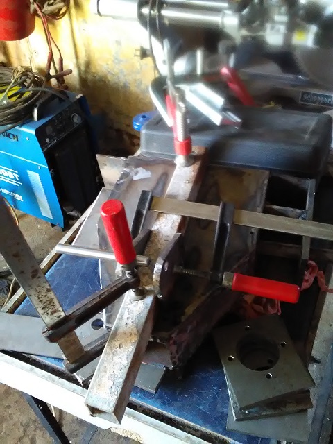

Voilà où en est la pièce :
Les serre-joints sont là pour maintenir les deux plats qui serviront de chape pour le vérin. et le tube entre les deux c'est pour conserver l'écart et le parallélisme des plats pendant la soudure.
Il reste aussi deux plat à souder pour terminer l'articulation supérieure des bras.

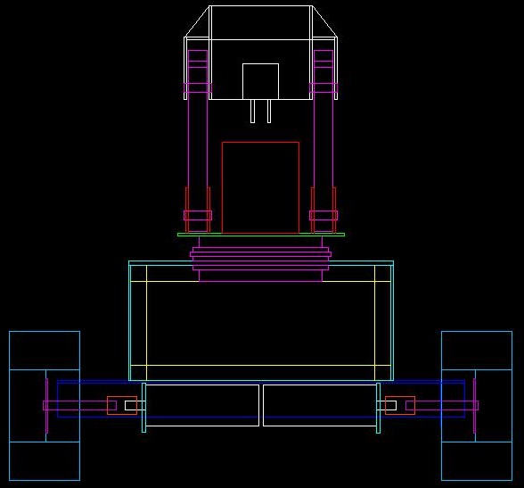

Bon voilà comment je vois mon UGV :
Largeur totale : 111cm
Les axes mesurent 160mm de long au total une fois la partie rentrée dans le coupleur et la partie où est soudé le moyeu de roue il reste suffisamment de place pour mettre deux paliers.

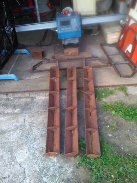

Aujourd'hui j'ai récupéré des mangeoires :
Ceux ne sont pas des mangeoires en tôle galva comme on peut voir dans les magasins spécialisés, j'ai bien eu raison de ne pas les jeter quand on a démoli le poulailler. C'est fait avec des cornières de 80x80x4mm.
Elle vont servir à faire la pièce bleue sur le dernier plan que je vous ai mis, quand j'aurai retiré ce qui est de trop et coupé à la longueur.

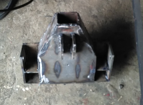

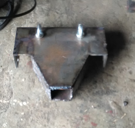

Et voilà, les soudures sont finit :
Vu de dessous.
Vu de dessus.
Il faut vraiment que j'apprenne à souder :D . Il y a encore du boulot avant de peindre la pièce mais comme il fait trop chaud dans l'atelier pour meuleur (et même pour préparer les pièces du châssis, je fait une pause : je suis en train de modéliser le châssis pour Oracid :D .

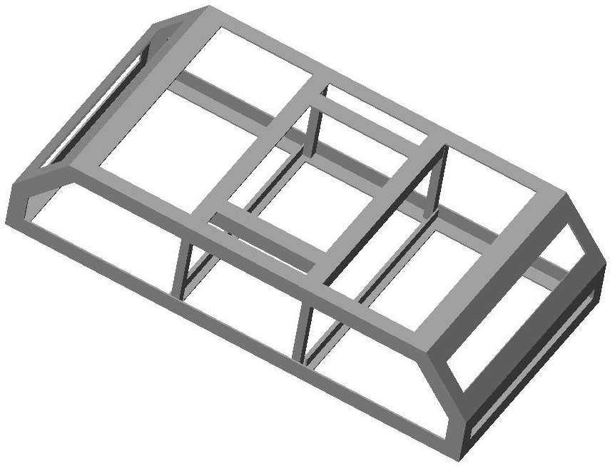

Posté 26 août 2017 - 08:01

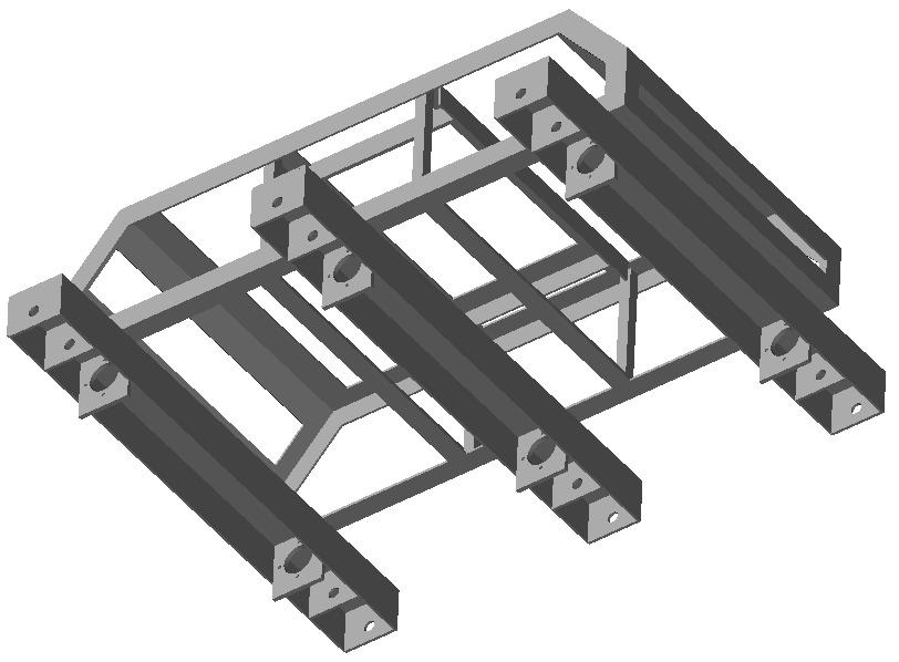

Moi aussi je mets ce que je modélise :
Je voulais ajouter le module avec la tourelle dessus avant de le mettre mais puisque tu es pressé ... :D
C'est ce que j'attaque lundi, les cornières son coupées mais il y a quelques ajustement à faire avant de souder.
Je suis retourné bosser dans mon atelier, j'ai préparé la pièces soudée ce midi mais j'avais oublié de percer un ou deux trous pour retenir la flèche.
 Je reprend la modélisation...

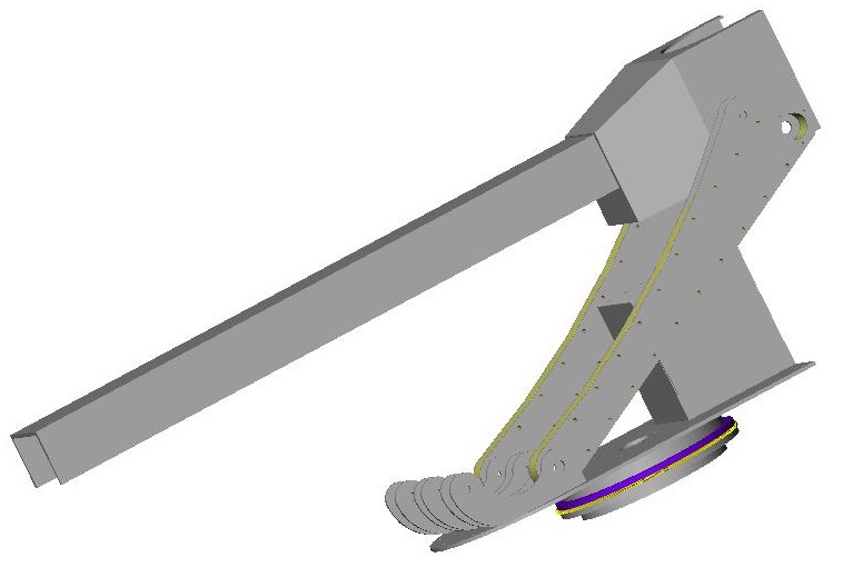

Edit : j'ai des images de la tourelle mais je n'ai plus les fichiers Solidworks :sorry:.

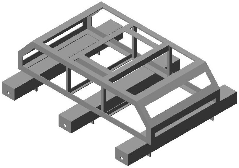

Et avec les essieux :
J'aurais préféré des tubes ronds mais je fais avec ce que j'ai...

mais le tube rond est plus chiant à souder et à ajuste ;)
Petite question, tu avais dit vouloir peut-être l'articuler, mais visiblement ce n'est plus d'actualité.
Pour tourner tu vas donc faire comme avec des chenilles, et la rotation se fait par ripage ?
Et tes paliers seront fixés de chaque coté des plaques aux extrémités dos à dos ?
#535 levend
  • 5 681 messages
Posté 26 août 2017 - 10:22
Le tube rond était plus jolie et plus pratique du côté roue, mais la soudure était un des problèmes et pas le plus difficile à résoudre.
Oui, je le voulais articulé mais ça complique les choses et je suis pressé avec un gros manque de moyen. Et oui pour tourner ça va être comme avec des chenilles
Bonne remarque pour les paliers, l'un des paliers est fixé sur l'extrémité, l'autre palier sera fixé sur un autre support à environs 10cm de l'extrémité, j'ai oublié ce support :D.

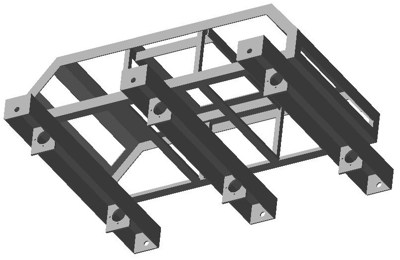

Posté 26 août 2017 - 10:48
C'est mieux ainsi :
Pour les axes, je vais peut-être pas les mettre tous identiques : l'essieu central sera fait avec des axes de 3/4" (j'ai des axes et les paliers), les deux autres essieux seront fait avec des axes de 20mm (j'ai quelques axes mais pas de palier).

Ah oui ! Là, on voit beaucoup mieux on tu veux en venir.
Pour la rotation avec ripage, c'est pas un problème, sauf que ça use les pneus, mais c'est très courant avec ce genre d'UGV.
Pour les axes, je me demande si cela va tenir avec des roues de grand diamètre.
