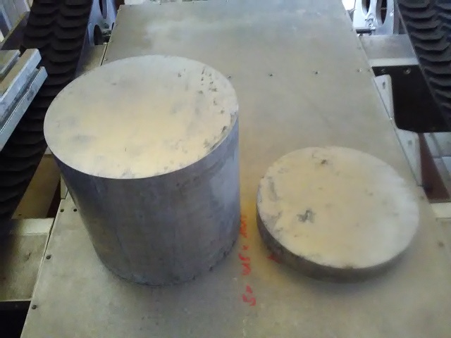

Sur la mienne aussi mais j'ai la flemme de faire un compas :D, mais ça pourrait être la solution retenu si le montant qui va m'être donné à la fin de la semaine pour faire couper mon alu est trop élevé.
Il mesure 150mm de long soit assez pour 6 disque de 25mm s'il n'y avait pas l'épaisseur de la lame, du moment que je peux en faire 5 dedans...
L'unique morceau d'alu que j'ai pour faire un moyeu :( :

pas forcément évident à couper tes 5 morceaux, sur ma scie, je suis obligé d'avoir un morceau de 4cm dans l'étau pour pouvoir couper
Il m'arrive d'être obligé d'usiner un morceau bien plus long, et de tout faire partir en copeaux car je n'ai pas pu le couper...

Oui je sais c'est un des problème que j'ai avec ma scie, l'autre problème étant le diamètre supérieur à la capacité de ma scie.

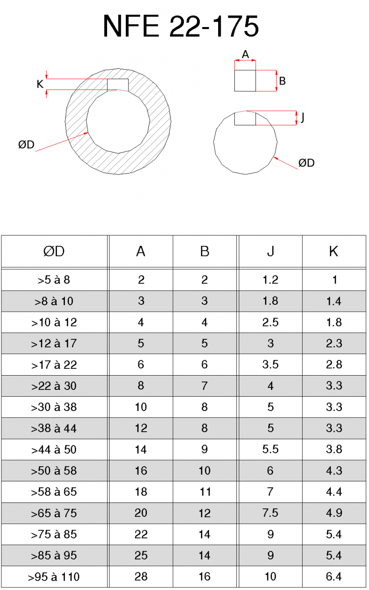

#484 Oracid
Posté 06 août 2017 - 06:25

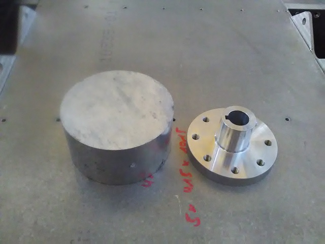

Je le trouve bizarre ton moyeu.
Habituellement, le rail est sur l'axe du moteur, non ?
Il a quel taille l'axe de ton moteur ?

L'axe du moteur fait 19mm de diamètre mais le moyeu ne va pas sur l'axe du moteur, il va sur un axe relié au moteur par une chaine.

#487 Oracid
Posté 06 août 2017 - 01:40
Ton moyeu a la forme d'un tube, mais il y a une fente à l'intérieur, une sorte de rail.
#488 Forthman
  • 1 486 messages
Posté 06 août 2017 - 02:33
Oui, c'est bien ça alors, un clavetage ;)
Ils sont normalisés
(édit il y avait une erreur sur l'image que j'avais trouvée)
(édit numéro 2 : mon fichier à moi qui est bon lui)

Sur mes axes ce n'est pas tout à fait la même norme :D : ils sont en pouces ...

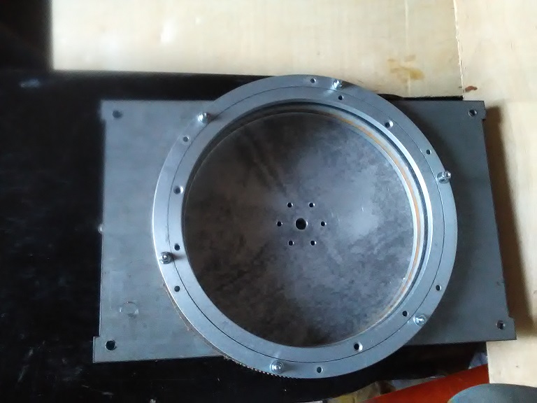

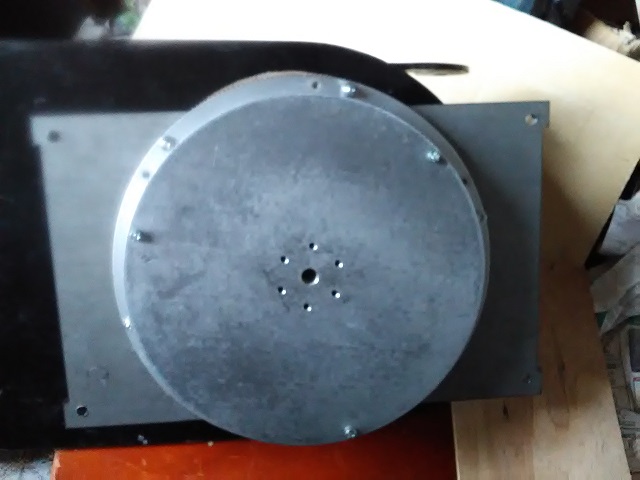

Posté 07 août 2017 - 07:47

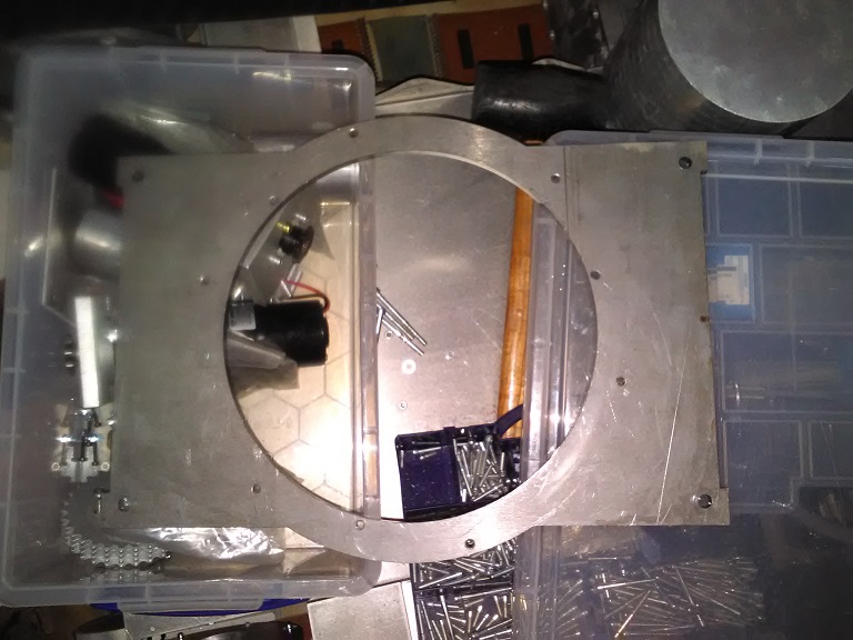

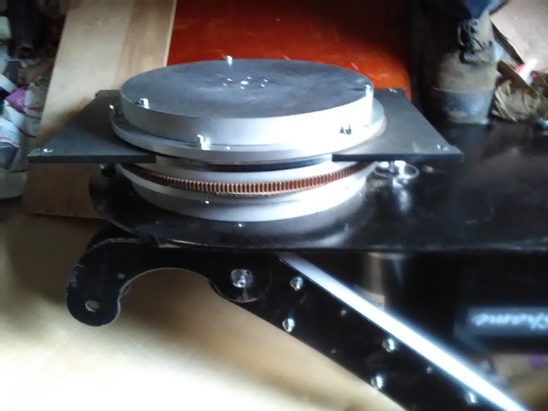

J'ai enfin percé les 4 derniers trous qui manquaient (dans les coins) :
Il fallait bien les percer avant de monter la plaque parce qu'après il sera difficile de les percer :

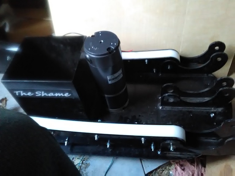

J'ai enfin remplacé le moteur de la tourelle par le moteur définitif :
Ce n'est pas facile de maintenir le moteur (pesant 5,5g) en place pour mettre les vis.

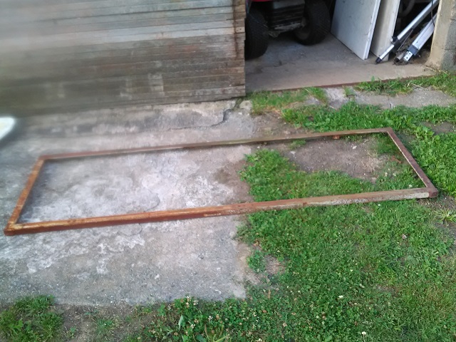

J'ai récupéré les cornière pour faire le châssis de l'UGV.

Le pire c'est que je vais devoir tout redémonter parce que j'ai fait une connerie : comme il me manque un disque de 10mm d'épaisseur je n'ai pas vis les vis au centre mais malheureusement pour mettre ces vis il faut tout démonter parce que la base de la tourelle n'est pas percée.

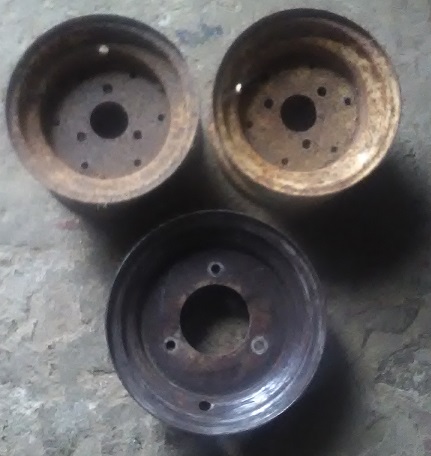

Edit 2 : quelle m...e, les jantes que j'ai sont trop grandes, j'ai pas un compas dans l’œil :D, aujourd'hui je les ai mesuré : elles font 8 pouces or il m faut des 6 pouces. Il faut que je pense à vérifier ce que je peux mettre comme pneu dessus...

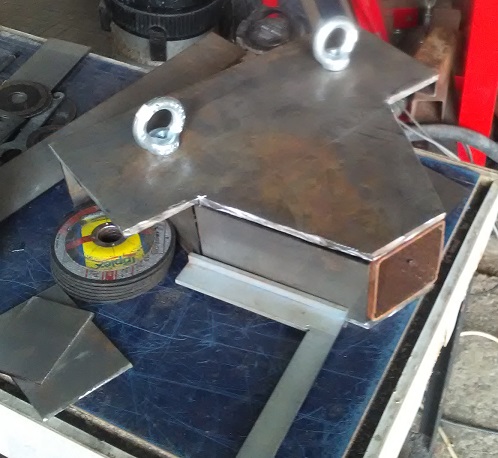

J'avance lentement :

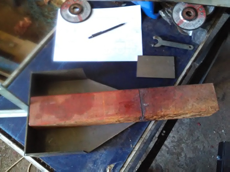

Je vous laisse deviner ce que c'est :D
Heureusement que je ne jette pas toutes mes chutes de ferraille.
Je recouperai le tube demain, la machine s'est déréglé et la lame est usée.

Posté 08 août 2017 - 08:02
Le diamètre total des roues doit être de 33cm (13") il faudrait des jantes de 6", j'en ai qu'une seule :(. Si j'utilise les jantes 8" que j'ai, le diamètre totale des roues passera à environ 45cm (approximativement 18").
Vu le prix (~30€) des pneus et chambres à air nécessaire ce serait peut-être préférable d'acheter la roue complète.

Je sais ! je sais ! C'est pour poster ton cul pour faire contre-poids pour ta grue :Koshechka_08:
#498 Path
  • 2 504 messages
Posté 08 août 2017 - 09:03
Une pelle à tarte !!

Posté 09 août 2017 - 07:14
Je pense aussi.
A partir de 150$, ils font le port gratuit.
J'ai cherché un peu, mais je n'ai rien trouvé.
Il faudrait peut-être voir du coté des roues pour des quads. http://www.ebay.fr/itm/Roue-arriere-avec-pneu-crampon-13x5-00-6-Pocket-Quad-49cc-/162290960582?hash=item25c94b88c6:g:W64AAOSwcLxYM~pe

  • 5 681 messages
Posté 09 août 2017 - 07:22
J'ai commencé à regarder pour les roues de quad, sinon j'ai ça :
(seulement 2 jantes 6 pouces, et une 8 pouces pour comparer).
Je continue ma pelle à tarte :D :
Si demain mon père me ramène ce qu'il doit, je pourrai continuer sinon je suis bloquer pour ça et pour le châssis.
