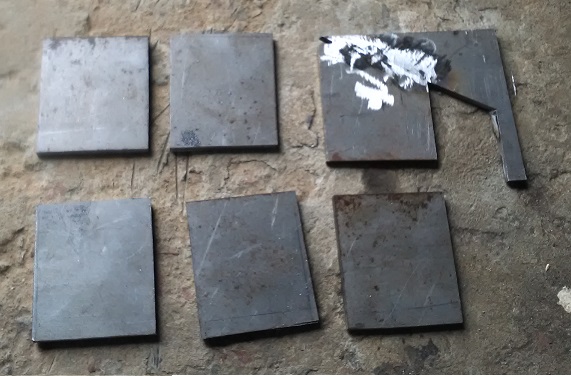

Les supports pour les moteurs IG90 sont en cours :
Je manquais de ferraille, alors il a fallut bricoler un peu, la soudure a été faite ce soir donc je n'ai pas pu le couper après, ce sera pour lundi, suivi de perçages : 4 trous de diamètre 5mm et un trou de 55mm par plaque...
J'aurais du percer le haut de la grue aujourd'hui mais je ne pouvais pas percer pendant que je sciais :D.

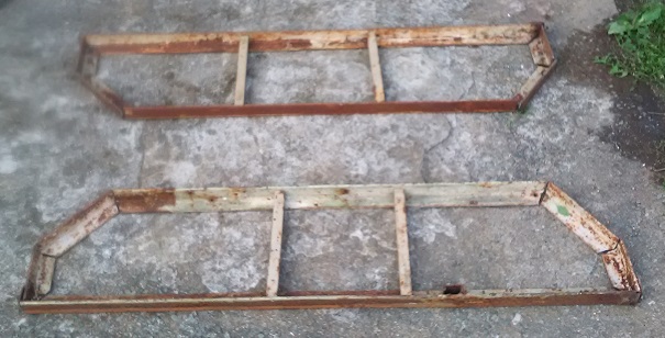

Pendant que ma "pelle à tarte" est en soudure (tout ce qui a été préparé hier soir a été soudé ce matin, ce soir on a préparé la suite), je me suis occupé du châssis :
Il reste à "nettoyer" cette ferraille de récup avant de passer en soudure.
Je vais peut-être renforcer les angles.
Edit : il me manque la ferraille pour faire les traverses. :(
Edit 2 : j'ai aussi commencé le perçage des supports moteur mais il faut que j'équipe ma perceuse pour avoir un arrosage permanent pour les perçages de 55mm.

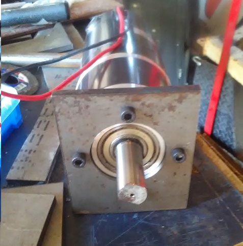

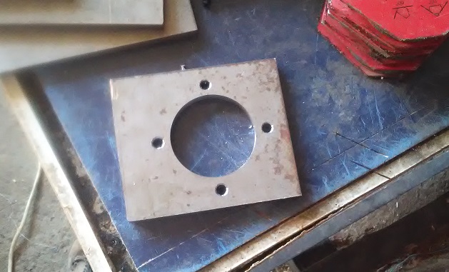

Après avoir passé un bon moment à faire du perçage, j'obtiens ça :
Le moteur se positionne correctement donc tout va bien :
Je compte environs 1 heure par trous de 55mm, donc j'ai encore du boulot :( .

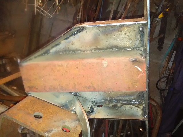

J'ai récupéré de la ferraille pour le châssis, pas encore assez mais je peux faire les traverses du bas (x4), et seulement une en haut, pour supporter la grue. Il me faut une seconde cornière pour supporter la grue puis 4 tubes pour faire les angles hauts avant et arrière.
La "pelle à tarte" a été soudée ce soir :
La flèche de la grue rentrera dans le tube au milieu, quand tout sera finit de soudé je percerai un trou à travers le tout pour maintenir la flèche dans le tube avec un boulon.
Là, il reste le "couvercle", les cotés avec les trous pour les axes supérieurs des bras (ou montants) et les renforts. J'ai oublié les supports de vérin, je verrai ça lundi.

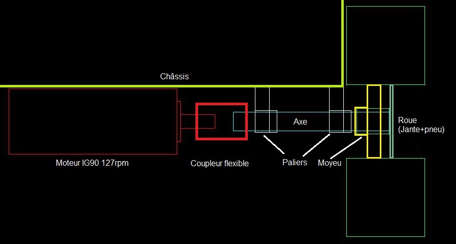

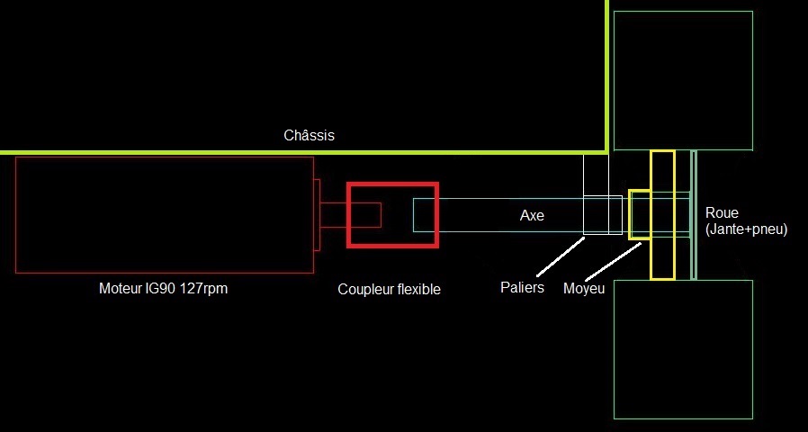

Je suis en train de me poser des question sur l'essieu, pour ne pas transmettre d'efforts sur l'axe du moteur afin de ne pas le détériorer prématurément je prévois d'ajouter un axe entre le moteur et le moyeu de la roue. L'axe sera relié au moteur par un couplage flexible.
Le problème c'est que je voulais mettre deux paliers sur l'axe mais cet axe ne mesurant que 80mm environs, il va être difficile deux mettre deux paliers et donc je me demande si un seul ne ferait pas l'affaire.
(les proportion n'ont pas été conservé sur les schémas).
Edit : selon les plans actuels le robot mesurerait un peu plus de 95cm de large et je n'ai pas trop envie de l'élargir.
#516 Forthman
  • 1 486 messages
Posté 20 août 2017 - 08:56
Si, mais avec un roulement à double rangée de billes à contact angulaire (comme sur les moyeux de voiture)

#518 Forthman
  • 1 486 messages
Posté 21 août 2017 - 04:17
mmmh...  pas bon alors, car même si tu arrives à loger le roulement au plus près de l'axe de roue, ton accouplement
va devoir encaisser le moindre choc. (palier auto-aligneur)
De plus, je suis allé voir la doc d'un IG90, et le réducteur n'accepte que 40Kg d'effort latéral. (https://www.superdro...-gearhead.jpg )
#519 levend
  • 5 681 messages
Posté 21 août 2017 - 08:11
C'est bien ce que je me disais donc le mieux ce serait d'en mettre deux.
Pendant un moment je voulais mettre une boite de vitesse donc l'axe de la roue n'aurait pas été relié directement à l'axe du moteur mais j'ai laissé tombé la boite de vitesse.
Je vais voir si je peux mettre deux palier (ép. : 30mm environs)

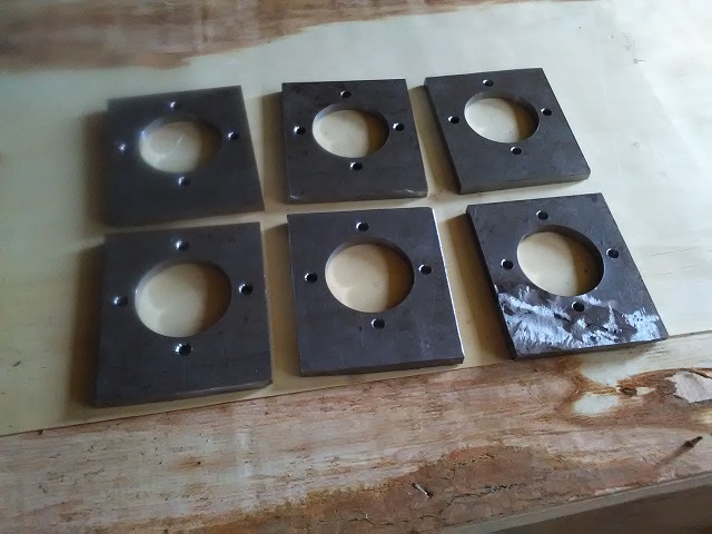

#520 levend
  • 5 681 messages
Posté 22 août 2017 - 08:05
Les supports de moteurs sont prêts :
