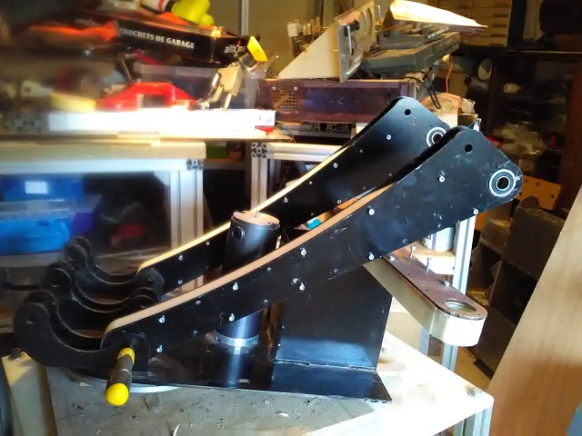

L'autre jour je blaguais en parlant de cassé les épaulements des roulements, mais j'en avais déjà 2 de cassés et j'en ai cassé un troisième aujourd'hui en faisant une connerie donc j'en ai profité :
Ne faites pas attention au bordel derrière, je suis en travaux dans mon atelier, la deuxième couche de peinture a été faites sur le placo aujourd'hui et lundi soit je passe une troisième couche soit je range (selon le résultat de la 2ème couche).
Donc voilà, maintenant les bras rentrent dans leur supports, les axes sont un peu spéciaux :D , je couperai les vrais axes bientôt.
Cela prend forme et ça me parait beaucoup plus grand que sur le papier ...
Edit : il manquait 4mm entre les supports ce sera corrigé pour les supports à l'arrière du bras.

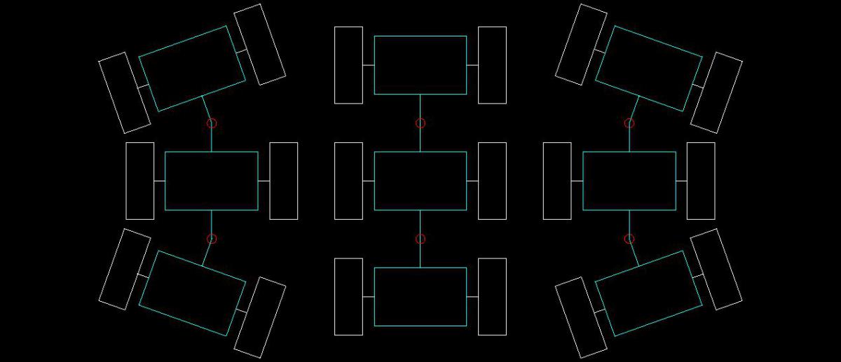

Je suis toujours en train d'étudier la motorisation de mon UGV, principalement pour ce qui est de le diriger :
Avec les roues qu'il aura, je veux éviter aux moteurs de trop forcer, surtout dans les virages donc au lieu de le piloter comme un char j'aimerais que chaque essieu tourne en fonction du virage à prendre, chaque essieu étant relié au suivant par une articulation.
Rappel : il y a un moteur par roue et je pense avoir un driver par moteur, donc je peux commander chaque roue indépendamment les unes des autres.
A votre avis est-ce possible ? sans codeur par roue ?

#455 Leon
Leon
  • 1 289 messages
Posté 20 mai 2017 - 10:38
Pour un robot téléguidé, et c'est bien le cas ici, je ne vois pas l'intérêt de mettre des codeurs dans les roues.
Juste en modifiant la puissance entre droite et gauche, même sur un tel chassis articulé, ça doit pouvoir le faire.
Mais j'avoue que je n'ai pas trop compris pourquoi Levend pense que c'est potentiellement nécessaire avec un tel chassis articulé.
Est-ce qu'il y aura des "servos" au niveau des 2 articulations du chassis?
Leon.
#456 levend
  • 5 652 messages
Posté 20 mai 2017 - 12:22
Je me demande si les codeurs sont nécessaire pour permettre d'ajuster la vitesse de chaque roue par rapport aux autres pour que le changement de direction se réalise sans problème. Après je préfèrerais ne pas avoir besoin de codeur puisque les moteurs ont été commandés sans codeur, et par conséquent sans la sortie d'axe pour ajouter un codeur.
Je choisi un châssis articulé pour diriger mon robot parce que vu le poids c'est plus facile qu'une direction classique, le pilotage de type "char" étant à éviter à cause de la résistance des pneus de cette dimension.
Pour le moment je n'ai rien prévu pour les articulations mais ce n'est pas impossible qu'il y ait des vérins, comme sur les engins articulé de TP, mais il reste nécessaire de gérer la vitesse de chaque moteur alors que sur du gros matériel il n'y a qu'un moteur et un ou plusieurs différentiels qui fait que la différence de vitesse entre les deux roues d'un même essieu est "naturelle".
#457 Oracid
Posté 20 mai 2017 - 01:59
Oui, effectivement, si le robot est radiocommandé, il me semble également que les codeurs ne sont pas nécessaires.
Pour la différence de rotation entre 2 roues appairées, il me semble qu'il serait assez facile de le faire par programmation, en contrôlant la vitesse par un rapport cyclique du courant envoyé aux moteurs.
Sinon, avec une radiocommande, il y a ce type de solution, http://www.robot-maker.com/forum/topic/11322-test-du-gros-servo-asme-mxa-260kgcm-012s60-3600/?p=82758que j'ai également utilisée pour un moteur CC, http://www.robot-maker.com/forum/topic/11369-test-du-moteur-cc-apo-z1a-260kgcm-80-rpm/
#458 levend
  • 5 652 messages
Posté 20 mai 2017 - 05:31
J'avais en tête qu'il fallait contrôler la vitesse de chaque roue pour ajuster des autres roues, mais c'est vrai qu'avec la programmation on peut commander ça sans problème, pas besoin de vérifier la vitesse.
Maintenant il reste à voir si je mets ou non des vérins pour les articulations...

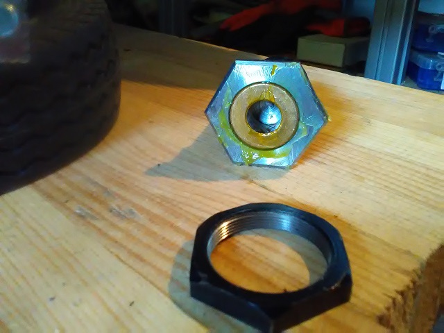

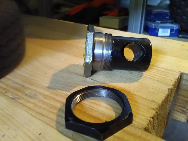

Aujourd'hui je me suis décider à démonter mon "petit" vérin, j'avais enfin une vraie clé (36mm) et voici la pièce que je vais devoir faire refaire en l'allongeant de 10mm :
Le plus génant c'est la bague en bronze puisqu'il faudra aussi la refaire, l'extraire serait difficile voir impossible.
Edit  : souvenez-vous, c'est cette pièce qui m’empêche de fixer le vérin sur la base de la tourelle.

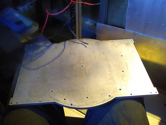

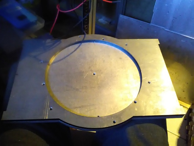

J'ai percé une partie de la plaque qui va recevoir la tourelle :
Je n'ai pas percer les trous de 4mm tout le tour comme sur la plaque alu qui va servir pour le bras :
Des vis M4 pour l'effort qu'il y aura dessus, je me suis dit que ça ne tiendra jamais, je vais plutôt percer un trou de 8 ou 10mm dans chaque angle.
Il est à noter aussi que contrairement à ce que j'avais dit, cette tourelle n'ira jamais sur le robot à chenille (trop de contraintes).
Si tout va bien la semaine prochaine, la base de la tourelle sera montée sur cette plaque, je dois aussi couper du cuir (remplacera le joint que j'avais prévu) pour séparer les roulements du reste.
