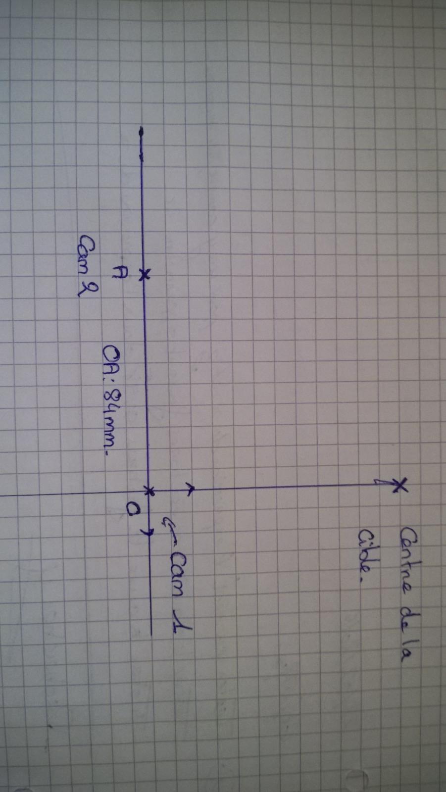

Tu peux me donner les valeur en pixel que tu obtiens sur les deux caméra ?
Genre tu fais 3 cas différent :
tu notes tes points RX RY RZ et les coordonnes en pixel Px1 Pz1  et Px2 Pz2  pour chacun des 3 cas,
Donnes moi aussi la distance OA entre tes deux centre de caméra.
(On est d'accord que la caméra 1 se place sur l'origine O du repère et le centre de la caméra 2 est  le point A situé sur l'axe X à la distance OA. Les distances donné en mm ( ou en pixel pour Px et Pz ) )
#102 ashira
ashira
  • 1 333 messages
Posté 24 février 2016 - 22:45
J'ai fais un schéma pour confirmer ta parenthèse:
Donc le cas 1:
Rx:-45   Ry:1956   Rz:-25.7
Px1:209   Pz1:116   Px2:236   Pz2:114
Le cas 2 (celui qui semble cohérent):
Rx:-3.3   Ry:1017   Rz:-16.6
Px1:215   Pz1:116   Px2:242   Pz2:114
Le cas 3:
Rx:11.2   Ry:687.3   Rz:-9
Px1:221   Pz1:116   Px2:248   Pz2:114
Avec Rx Ry Rz OA(84mm) en mm. Px et Pz en pixel.
Tu as une idée derrière tout ça? :)

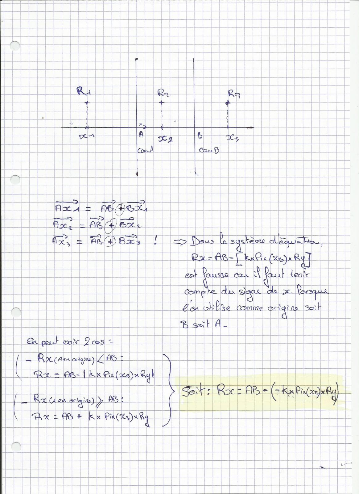

J'ai surement trouvé mon horreur ! :)
Il y a une correction à faire sur l'une des expressions que j'ai utilisé dans mon système d'équation! J'ai utilisé les additions de vecteur pour imiter le changement de plan selon si j'utilise la caméra A ou la caméra B.
Je ne sais pas si l'explication est claire, en gros c'est une erreur de signe..
il faut re résoudre le système d'équation avec la nouvelle expression Rx et tester en vrai. En croisant les doigts !
Edit: donc la nouvelle expression: Rx = AB + k * pix(xB) * Ry ^^

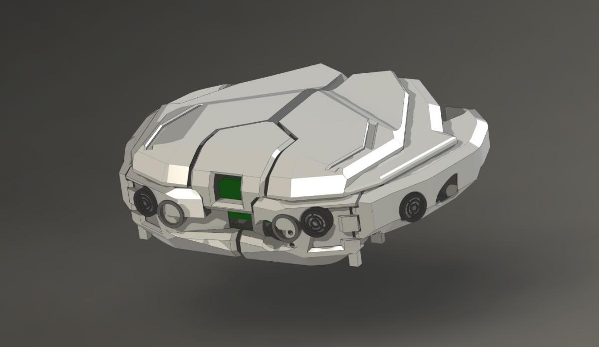

Posté 06 mars 2016 - 19:49
Je vais finalement tester la ps4eye. Ca entraîne quelques modification sur la face du robot pour intégrer la caméra, mais rien de bien méchant^^ Voila l'allure de la face avec caméra integrée:
Je reçois la caméra surement dans la semaine, l'implantation sera faite ce week-end si le test est concluant.
