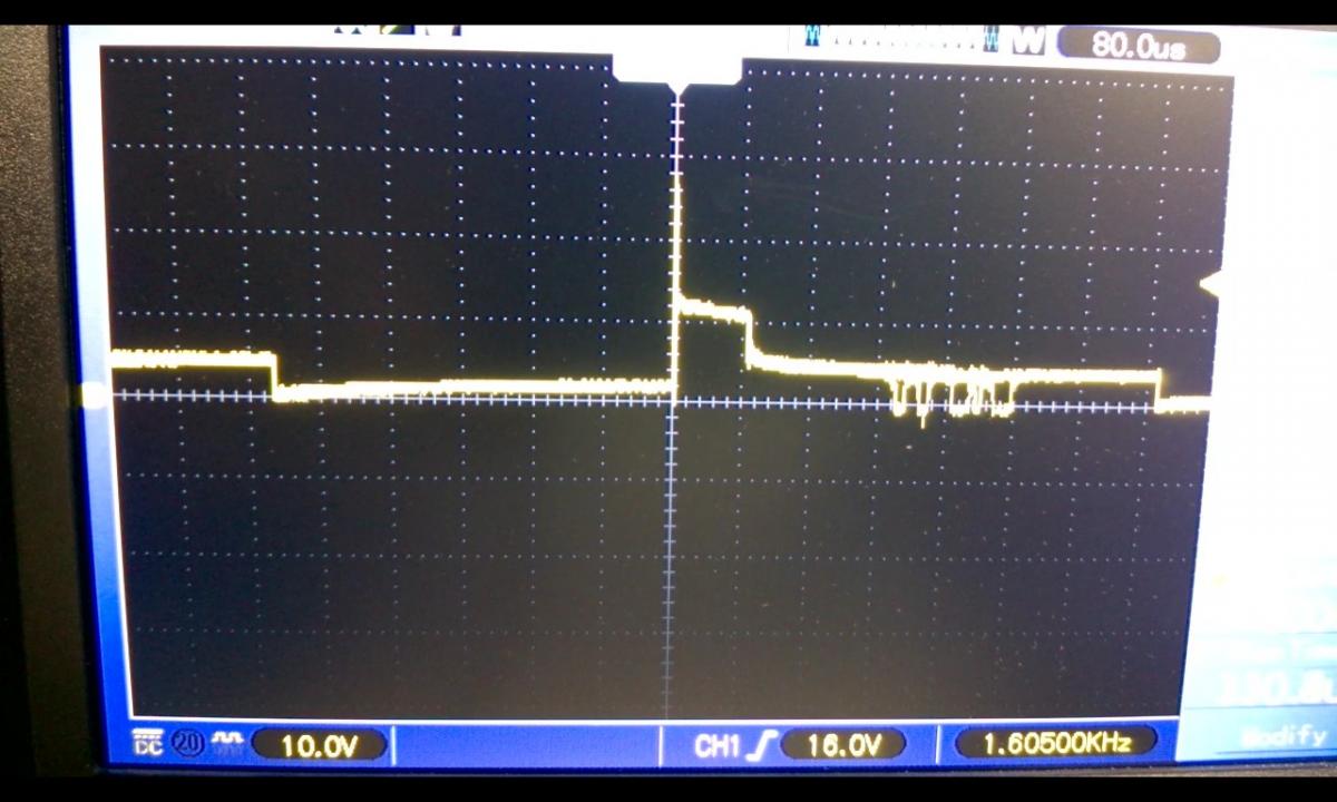

J'ai testé un moteur + réducteur de chez Banebots, le rs775 réduit 64x. Beaucoup de force et de vitesse, mais un jeu de 1 à 2 degrés sur l'arbre de sortie.. et c'est visiblement un jeu que l'on retrouve souvent sur ce type de réducteur, un vrai casse tête.
Concernant le moteur, il semble bien construit et coupleux. Il tourne dés 0.8V, un petit jeu sur l'arbre dans la direction de l'axe mais rien d'anormal, et son rendement monte à 77% ! (ça reste un brushed)
Je l'ai piloté avec un pwm+mosfet et j'ai regardé sa tension: gros pique de tension au début, parasite des charbons bien visible, et ça se retrouve dans la tension de l'alim (le gros pique surtout).
Du coup j'ai tout filtré avec 2 condo+diode. J'ai aussi testé un rodage d'une bonne demi heure en soufflant de temps en temps sur les charbons, mais à 12V il y a autant de parasites et détincelles.

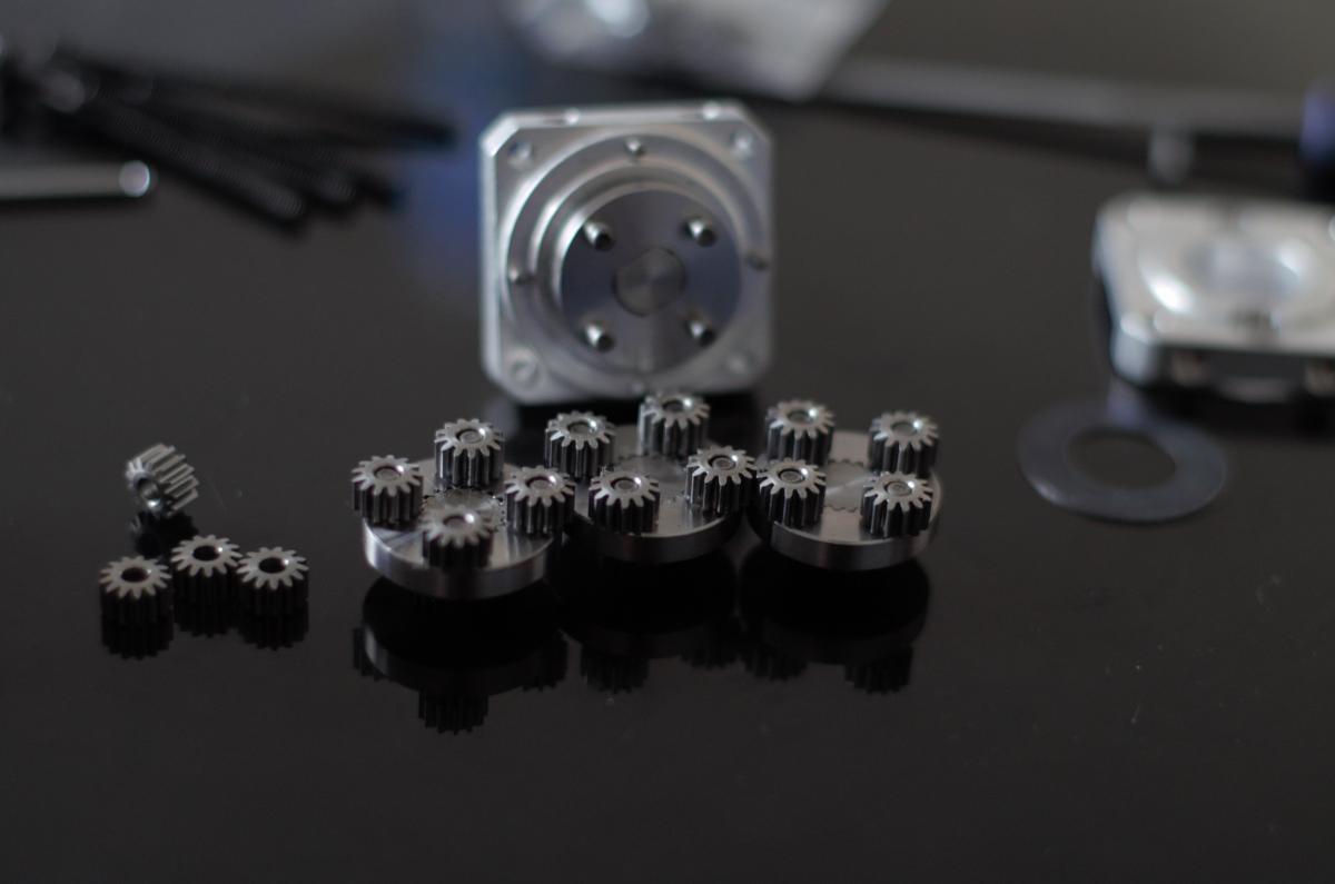

Pour diminuer le jeu dans un système de réduction il faut utiliser les pignons adéquate ...
Deux possibilités
=> Des pignons parfaitement usinés en développante de cercle pour un engrènement sans jeux.
=> Des doubles pignons avec un ressort = des pignons à rattrapage de jeux.
Ce genre de pignons se trouvent sur les réducteurs de très bonne qualité ou tu fais toi même ton réducteur mais pas facile ...

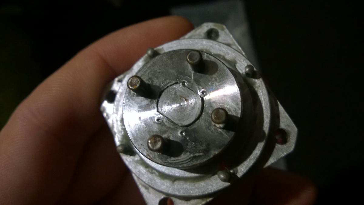

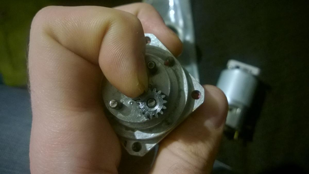

#66 ashira
  • 1 333 messages
Posté 17 décembre 2015 - 08:47
Vu la forme des engrenages ils ont l'air d'être en développante de cercle, c'est bien ça ?   banebots g.jpg
Pour ceux a rattrapage de jeux, si j'ai bien compris le ressort sert à faire une précontrainte qui compense le jeu. Ça veut dire que si le couple exercé sur le bras dépasse celui du ressort le jeu réapparaît ?
Pour le moment le jeu est réduis de moitié a peu prés, j'ai trouvé un des coupables ! ->
Avant la colle glue j'ai essayé la feuille d'alu mais c'était trop épais. ^^

C'est marrant mais j'aurais pas pensé au jeu que tu viens de corriger car dans mes moto-réducteurs, ces deux pièces que toi tu colles, ne sont déjà qu'une pièce ;)
je te suggère de continuer tes observation " empirique " pour déterminer l'origine des problèmes et ainsi remonter à la source ;)
Regarde aussi si tu as du jeu au niveau de l'accouplement entre l'axe moteur et la boite de vitesse =)

J'ai essayé une autre méthode sur mon 2eme réducteur. Mettre des coups de pointeaux pour bomber la pièce. On verra quelle méthode dure le plus dans le temps, mais si il y en a en une seule pièce je pense changer les réducteur.
Sinon comme tu l'as dis j'ai continué à regarder ou est le jeu. Il y en a sur chaque petits arbres qui tiennent les satellites: WP_20151218_022.jpg
Mais je ne sais pas si c'est une bonne idée de vouloir les réduire, ca risque d'augmenter l'usure et baisser le rendement..
J'ai aussi regardé entre le moteur et le réducteur. Les visses sont bien serrées et pas beaucoup de jeu entre le pignon moteur et les satellites. Le jeu qu'il reste est peut-être prévu dans la conception.. :/

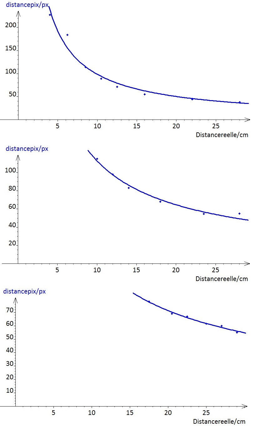

Mes caméras sont assez proches l'une de l'autre et ont un objectif à large champ de vision. Donc je savais que le système serait précis de prêt seulement. Je pensais m'en tirer en zoomant: en augmentant le nombre de pixel entre les 2 objets ca aurait eu pour effet de décaler ma zone de sensibilité. Et ben non.
Pour mieux comprendre je vous mets 3 exemple de courbe. Des acquisitions à la volé, courbe du haut image à 100%; au milieu à 130%; et en bas à  150%.
Sur celle du haut on voit au début de la courbe que le système est bien sensible de prêt. Sur les suivantes on voit que le zoom n'accentue pratiquement pas la précision.
Je ne sais pas si un zoom optique aurait un effet différent, mais si ça ne change rien et si je veux la stéréo vision, il va falloir que je repense toute la modélisation de la tête.  :Alvarin_07:

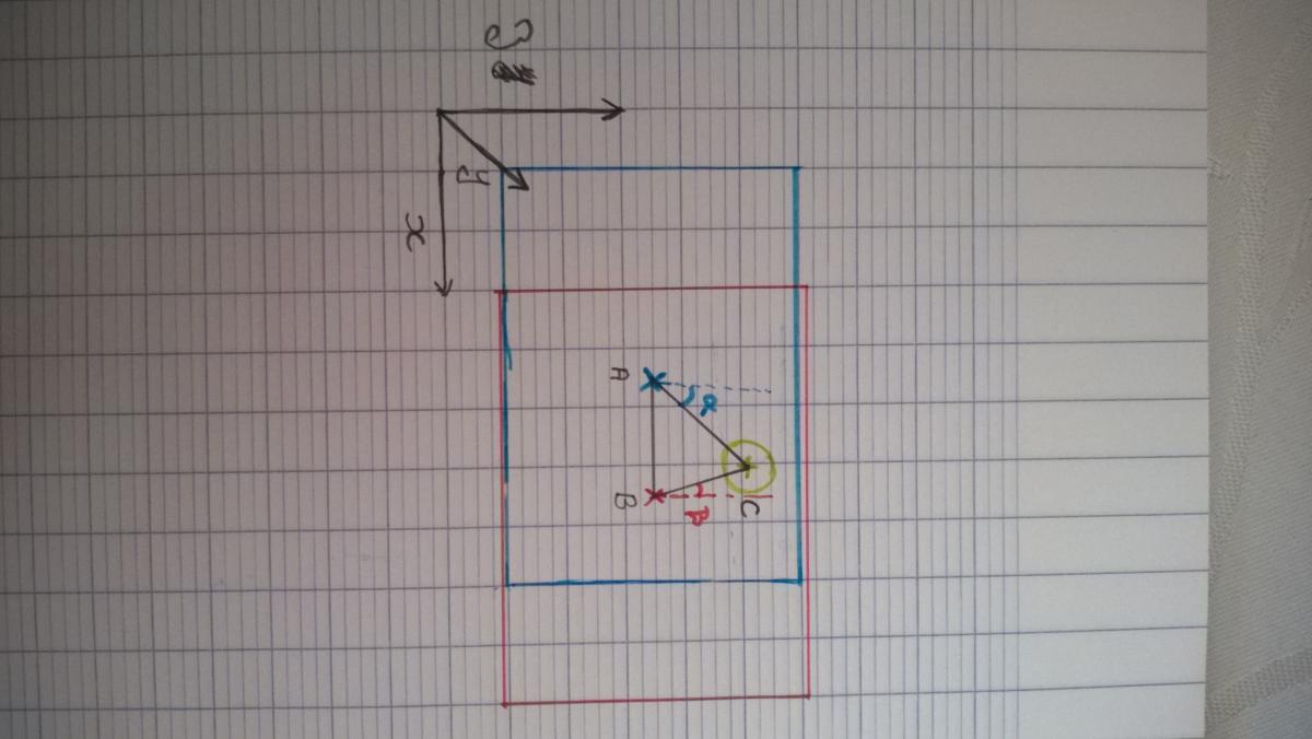

En admettant que l'image soit plate. Je ne comprends pas comment tu utilises le repère des cameras ni leur centre. Du coup j'ai fait un schéma:
J'ai représenté 2 images superposés, A et B sont les 2 centres des objets et C et C' sont les centres des deux images.
Une précision que j'ai oublié dans le message d'avant: Ma méthode s'appuie sur le fait que plus l'objet se rapproche plus A et B s'éloigne.

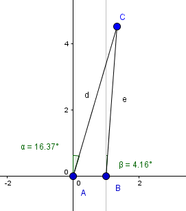

Voilà un schémas en vu de dessus. Les axes sont x et y, et l'axe z nous va droit dans l'oeil pour former une base orthonormé.
On pose A et B les centres de tes deux caméras, et C le centre de l'objet que tu pointes.
Maintenant  ce que le robot voit :
Une fois la déformation supprimé, la positions en pixel du point C sur l'axe x extrait des images de chaque caméra, te donne une approximation de l'angle alpha et beta en connaissant l'angle de vue de ton objectif et du nombre de pixel dans ton image.
En gros si tu as un angle de vue  de 90° en x et en z et une image de 180 pixel en x et en z tu as une résolution de 2 pixel par degrés en x et en z ...
Retour dans le monde réel
Vu qu'on est en vu de dessus on se concentre uniquement sur la position sur l'axe x  en pixel  du point C dans les deux images. Cela nous donne alpha et beta qui combiné à la distance entre A et B  connue , permet d'avoir suffisamment d'information pour récupérer toutes les données du triangle ABC et de placer le point C dans le repère formée par les centre de caméra et les axes dans lequel pointe la caméra. Ainsi tu obtiens les coordonnées du point C en x et y .
En procédant de même avec les pixels suivant l'axe z tu peux ensuite obtenir z.
Tu peux aussi obtenir x y z en prenant le problème directement en 3D en positionnant A B et C comme les trois points d'un triangle dans l'espace avec des coordonnées en x y z ...
PS : mon dessin a été fait en supposant que les deux caméra pointent suivant deux directions parallèles mais la même chose peut se faire si les directions ne sont pas parallèles, il suffit d'intégrer dans les calculs l'angle entre les deux directions dans lesquels pointent les caméra.
PS bis: moi j'ai pas bien compris ton schémas.

Donc j'ai bien compris la méthode pour connaître les coordonnées de C dans un plan avec al-kashi.
Mais je coince la où tu dis de faire la même chose pour avoir z. J'ai peut etre mal compris la méthode, mais comme soit les cameras sont alignées horizontalement ou verticalement,je ne pourrai utiliser la distance AB qu'une seule fois?
Par exemple dans le cas d'un alignement horizontale:WP_20160214_004.jpg
En espérant que ce schéma soit plus claire ;)
En bleu et rouge ce sont les images de droite et gauche avec leur centre respectif. Je retrouve bien les éléments de ton schéma, mais en z je perds l'info [AB].
Edit: Désolé si mes images jointes sont mal orientées, mais elles sont retournées dans la même position, peut importe si je les modifie en les tournant sur mon Smartphone (Windows phone)..

En effet tu ne peux utiliser AB qu'une seule fois ! ;)
Je voulais voir si tu allais suivre et trouver par toi même ou pas. Mais le principe reste le même ;)
Aller je te donne plus d'indice : en le faisant par étape successive comme proposé maintenant tu as les coordonnées du point C dans un repère 2D.
Mais en fait on est en 3D et qu'est ce que ce point C dans ton problème représenté tel quel ? En fait c'est pas réellement le point  P que tu cherches : c'est sa projection sur le plan passant par A et B ( donnant la direction de l'axe x ) et la direction des caméra ( donnant la direction de l'axe y ) .
Du coup il y d'autre triangles à représenter et d'autres calculs à faire ;)  il faut s'intéresser aux triangle ACP et BCP.
Après il est aussi possible de résoudre directement le problème en 3D. en s'intéressant dès le départ au triangle ABP ;)
Je te laisse méditer et je repasse plus tard ;)
