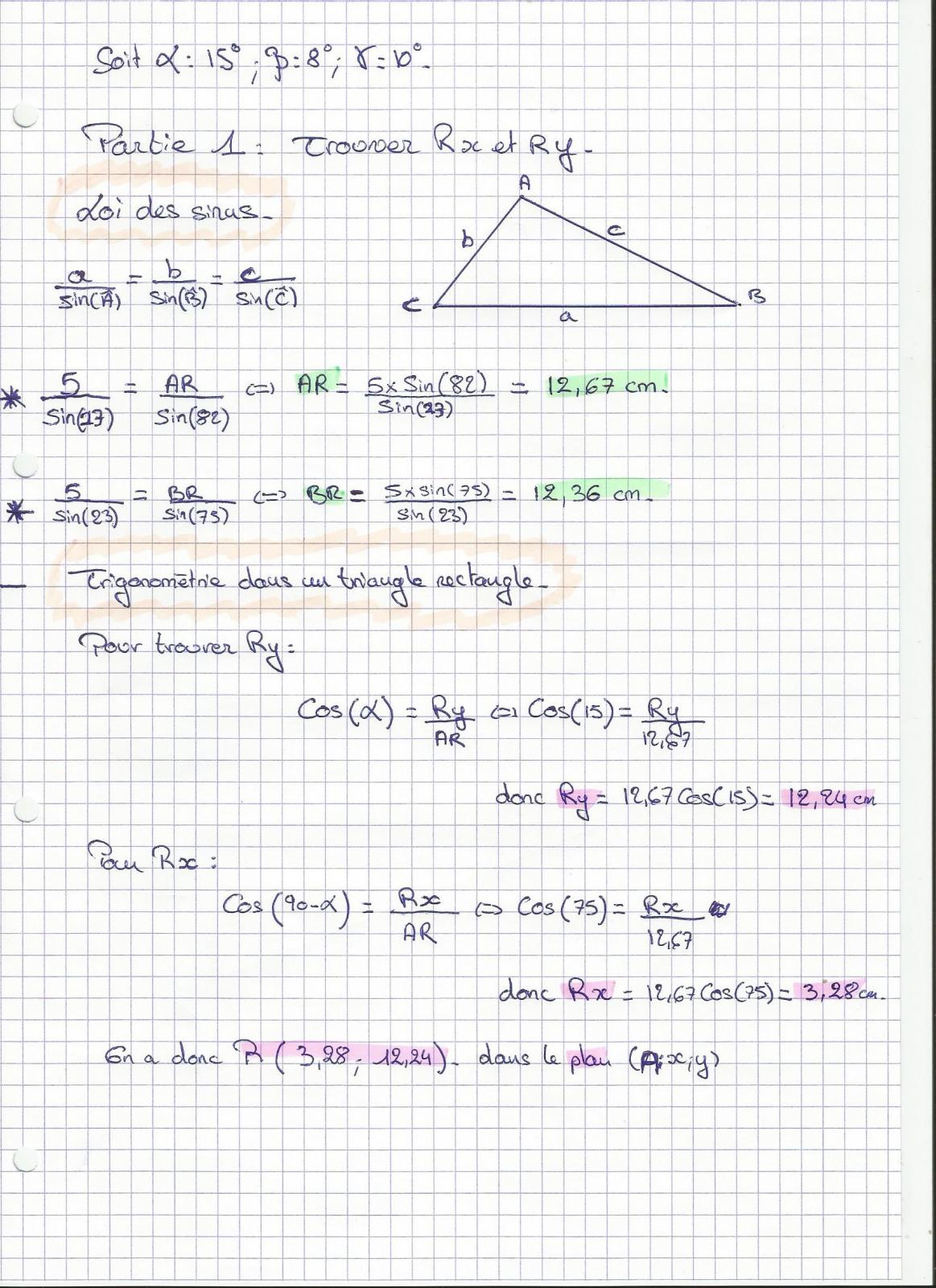

#87 ashira
  • 1 333 messages
Posté 16 février 2016 - 19:14

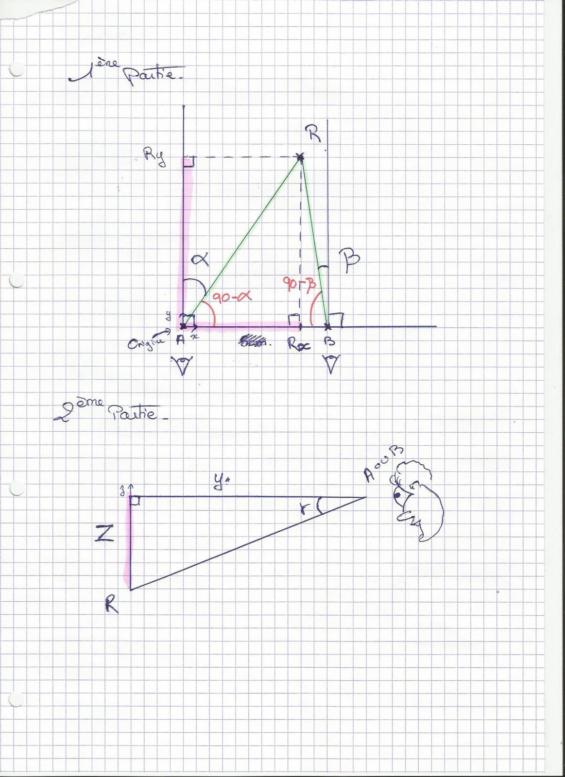

J'ai peut être trouvé.
Je me suis servi de ça: "la positions en pixel du point C sur l'axe x extrait des images de chaque caméra, te donne une approximation de l'angle alpha et beta en connaissant l'angle de vue de ton objectif"
Sur le même principe, on peut approcher un 3ème angle par rapport au centre d'une camera, que l'on pourra utiliser pour la coordonnée z?
Au niveau du repère:
-Mes cameras sont alignées horizontalement.
-La direction du centre de la première caméra (point A, qui du coup est aussi l'origine du repère) représente l'axe des y.
Voila ce que j'ai fait en image:
-1ère feuille: les figures que je vais utiliser.
Dans la première partie je vais déterminer les coordonnées x et y de l'objet avec la loi des sinus dans un triangle quelconque et la trigo dans un triangle rectangle.

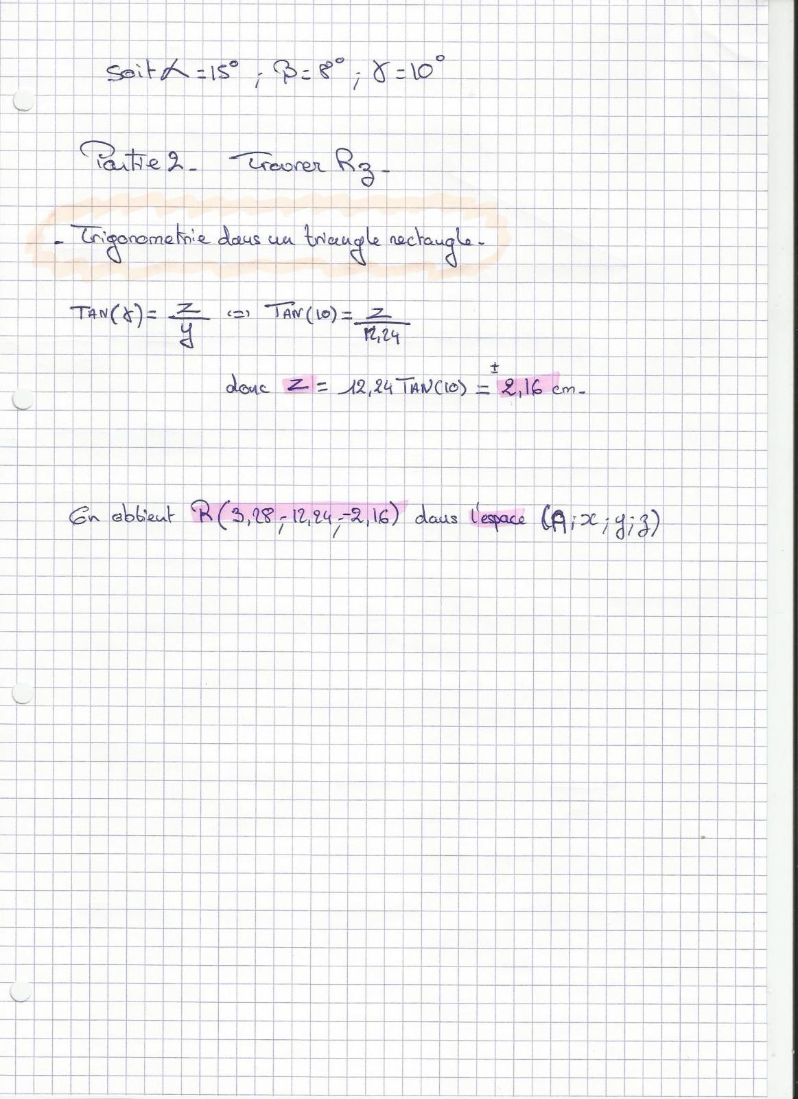

Partie 1:
Dans la partie 2 je détermine la coordonnée z de l'objet avec la trigo dans un triangle rectangle.
Sauf erreur, j'ai mes 3 coordonnées ! :)
(en essayant avec Al-kashi je me suis retrouvé avec un système d'équation un peu douteux, donc j'ai essayé autre chose)
#88 Mike118
  • 12 914 messages
Posté 17 février 2016 - 00:52
Attention aux raccourcis ...
Fait un test et tu verras ;)

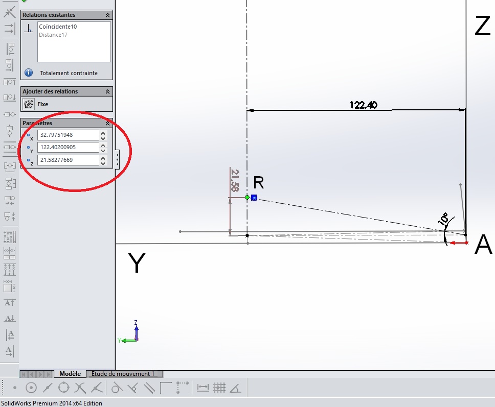

#89 ashira
  • 1 333 messages
Posté 17 février 2016 - 17:54

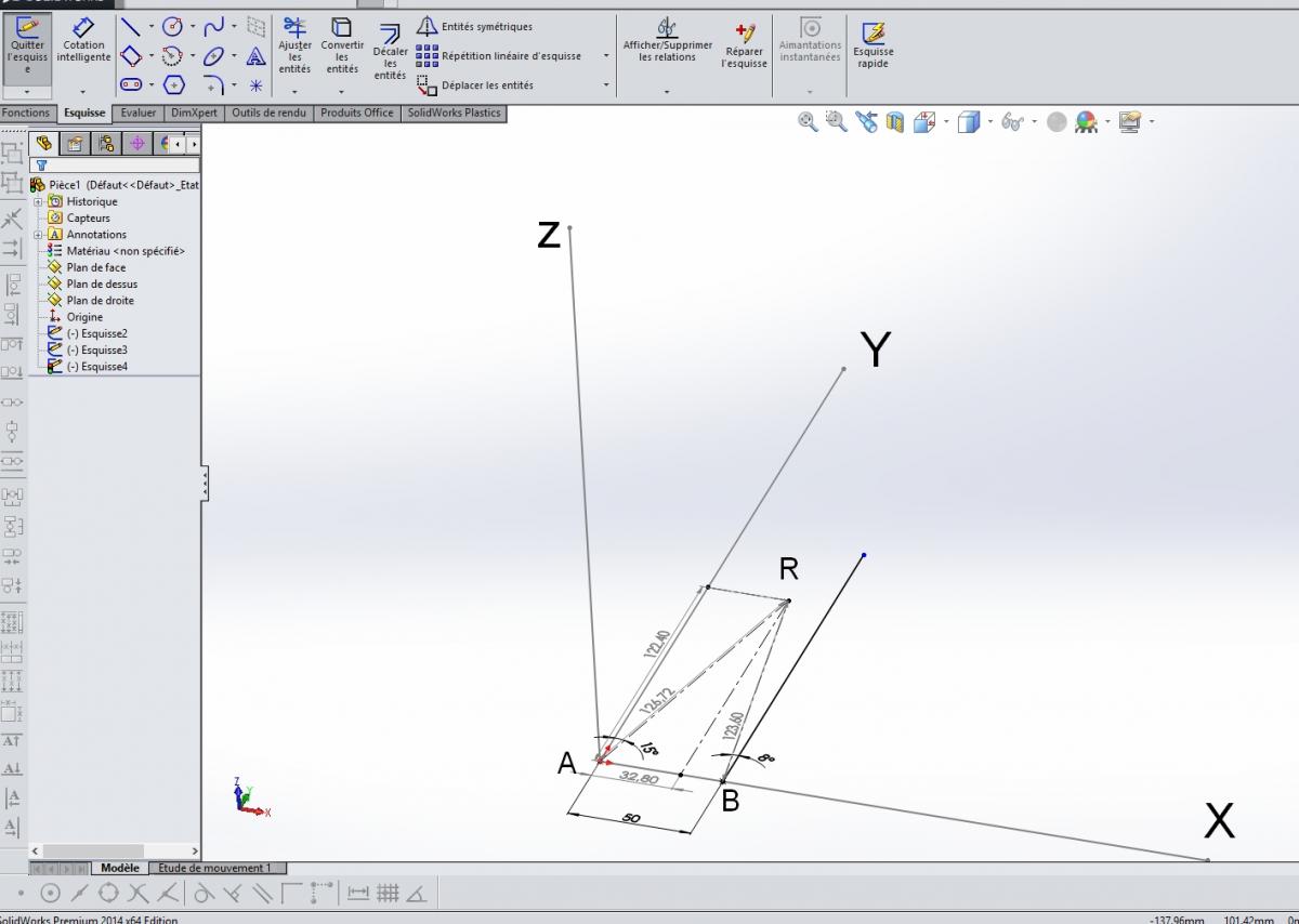

C'est fait. ;) en traçant des esquisses sous Solidworks et avec comme données les 3 angles et la distance entre mes 2 caméras je suis retombé sur les valeurs que j'avais calculé.
Pour la partie 1 en 2D:
Je retrouve bien mes valeurs AR, BR, et les coordonnées x et y de la représentation de R sur ce plan.
Pour la partie 2:
J'ai bien ma coordonnée z. En plus si je clique sur le point R, Solidworks m'indique sa position dans l'espace (entouré en rouge) ! (ici z est positive car je l'ai situé au dessus du centre de la camera, contrairement à mon plan papier)
Il ne reste plus qu'a s'approcher au mieux de ces 3 angles !

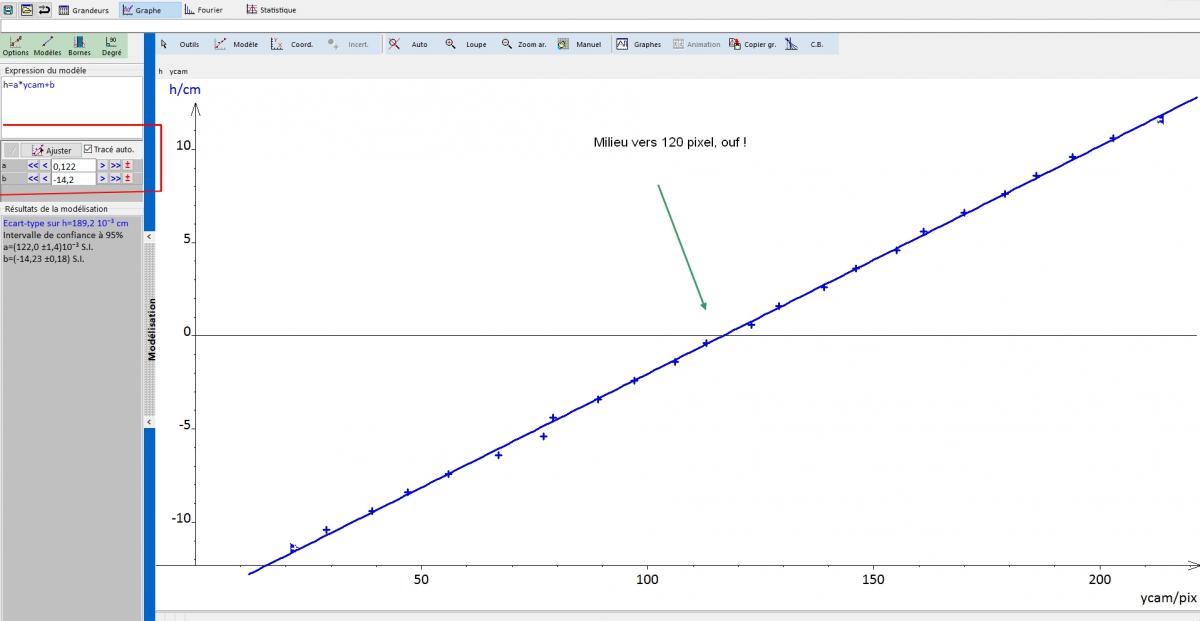

Posté 18 février 2016 - 18:00

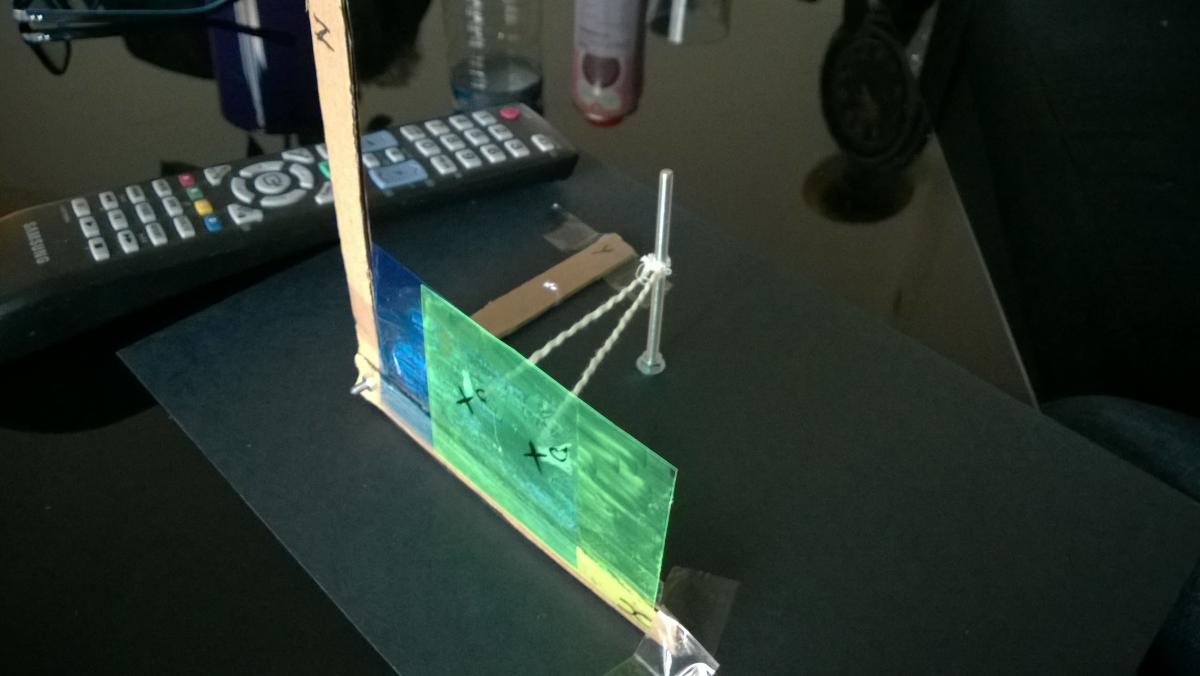

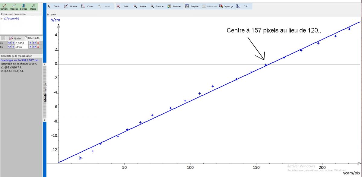

J'ai commencé les tests. Avec cette méthode:
-La caméra ( j'en utilise qu'une car dans mon exemple elles sont alignées horizontalement. Ma tête les a verticalement, donc seuls les plans changent mais le principe est le même) est située à 20.4cm du sol.
-Elle est positionnée à une certaine distance d'une règle graduée, qui correspond au y calculé dans la partie 1.
-J’échantillonne cm par cm en reportant la variation de pixel dans un tableau.
-Le logiciel me fournit le model mathématique correspondant aux échantillons, ce qui me permet d'avoir la relation liant la distance y, la hauteur sur la règle (qui correspondra à z par la suite) et la variation de pixel.
-J'utilise ces informations pour calculer l'angle avec la trigo, ce qui me permet maintenant d'avoir la relation entre l'angle, y et les pixels. Il reste qu'à calculer z comme dans la partie 2.
Maintenant au niveau de ma camera, il y a 2 problèmes. En vissant l'objectif dessus je me suis aperçu qu'il était décentré par rapport au capteur: l'image faisait des petites rotations pendant que je vissais.

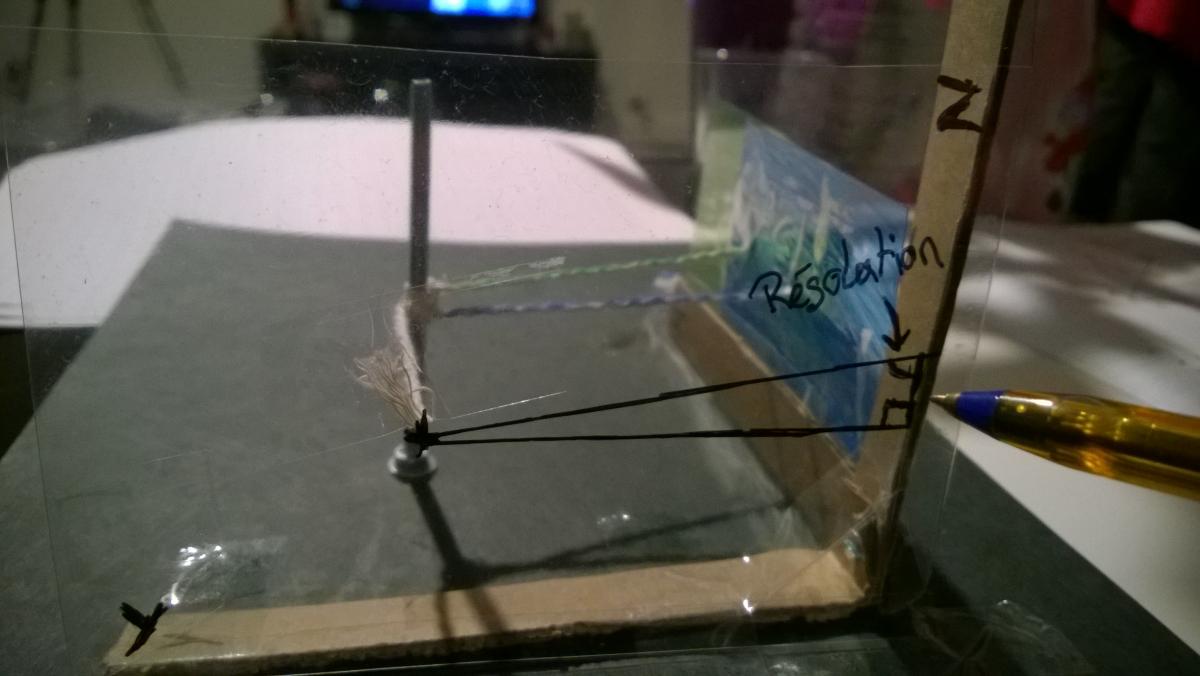

2ème problème :
la résolution verticale est de 240, donc le centre est à 120. Or sur l’échantillonnage il est à 157 (et ma caméra est bien parallèle à la règle..). Ca voudrait dire que le capteur n'est pas parallele à la lentille, surement à cause des adaptations que j'ai faites pour mettre mes switcher infra rouge...
Donc c'est décidé, je remets mes anciens objectifs. Trop de contrainte par rapport aux fonctionnalités que ça apporte. Le temps de tout remettre et je recommence le test.
Et ce qui m'a étonné, c'est que le modèle correspondant soit une droite. J'aurai plus pensé à une courbe tordue et symétrique à cause de la déformation de l'objectif ^^
PS: si tu vois quelque chose d’incohérent dans ma façon de faire n’hésite pas à me le dire, pour gagner du temps ;)
#92 ashira
  • 1 333 messages
Posté 19 février 2016 - 00:11
Objectifs remis, et c'était une bonne décision :
déja on voit que le centre correspond bien à peu prés à 120 pixel (sans faire de pub, la c920 de logitech est vraiment bien. Et il y a la c930 qui a un plus grand champ de vision, mais plus cher..).
L'image est bien plate, donc je comprends mieux que la fonction soit une droite. La variation de z par rapport à celle des pixels verticaux est décrite par une fonction affine z = a pix + b, avec pix la coordonnée verticale de lobjet sur l'image (en pixel).
Bref, pour le calcul: cette fois y vaut 36cm.
-Pour y = 36cm on obtient z = 0.122 x pix -14.2
Je mets la suite sur papier c'est plus facile pour les calcules :
En gros je dois répéter cette étape avec plusieurs valeurs de y pour pouvoir trouver comment varient a et b, ce qui donnera le cas général.

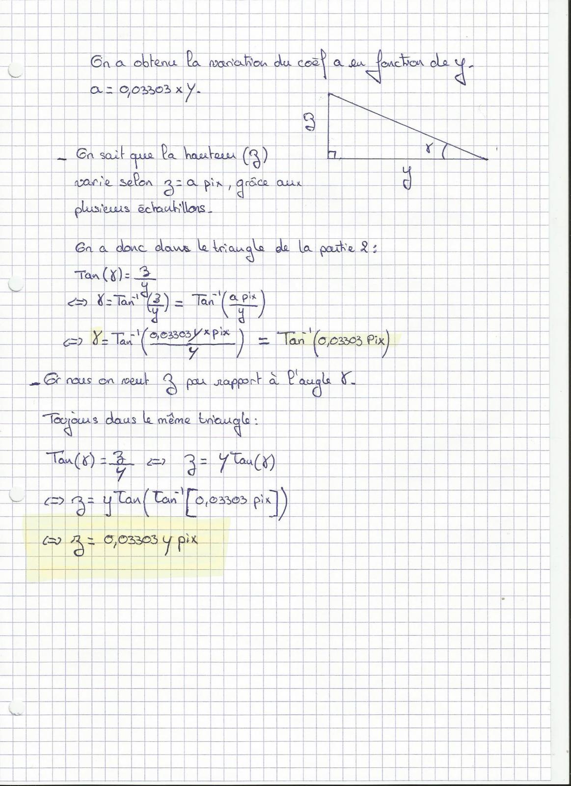

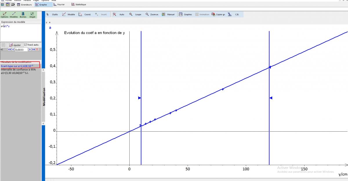

#93 ashira
  • 1 333 messages
Posté 19 février 2016 - 04:39
Une modification sur le message d'avant=> j'ai soustrait 120 à toutes les valeurs de pixels pour obtenir qu'une variable à déterminer (fonction linéaire au lieu d'affine) , et en plus ça me donnera directement le signe de l'angle.
J'ai fait plusieurs fois la manip du message d'avant en variant y. J'ai reporté l'évolution de a par rapport à y dans un tableau, ça m'a donné la fonction associée avec une marge d’erreur assez faible (cadre rouge).
-J'ai le coefficient a qui vaut 0.003303*y (le y du plan (A;x;y;z)).
-Et je sais que la hauteur z varie selon z = a * pix.
Donc je peux faire le calcule de l'angle, puis de la hauteur z.
On ne voit pas très bien, mais j'ai surligné l'écriture de l'angle et l'écriture de z. Finalement ( et si je me suis pas planté..) l'écriture de z se simplifie et pas besoin de l'angle. Si c'est bon on peut dire que la coordonnée z = y * "la valeur de pixel à l'image" * k,  avec k une constante liée à la caméra.
Je testerai ça demain, et je ferai une vidéo si ça marche :)
EDIT: J'ai oublié un 0 sur la feuille de calcul. Ce n'est pas 0.03303 mais 0.003303 ! ^^

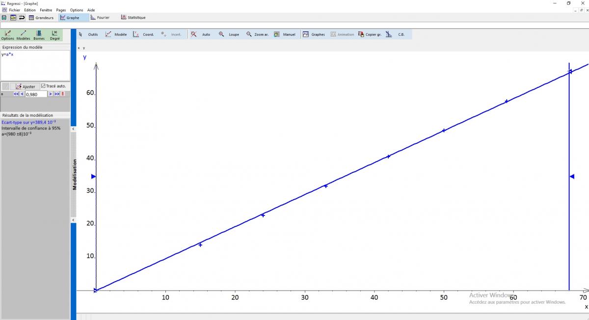

Je l'ai fait grâce à une cible que j'ai imprimé et placé le centre à la hauteur de la caméra.
J'ai placé le curseur sur chaque intersection cercle/trait rouge et j'ai relevé les valeurs x et y, j'ai tracé la courbe et voila ce que ça donne:
donc mon a ne vaut pas 1 mais 0.98 ce qui est assez proche. Dans un premier temps je vais considérer que a = 1.

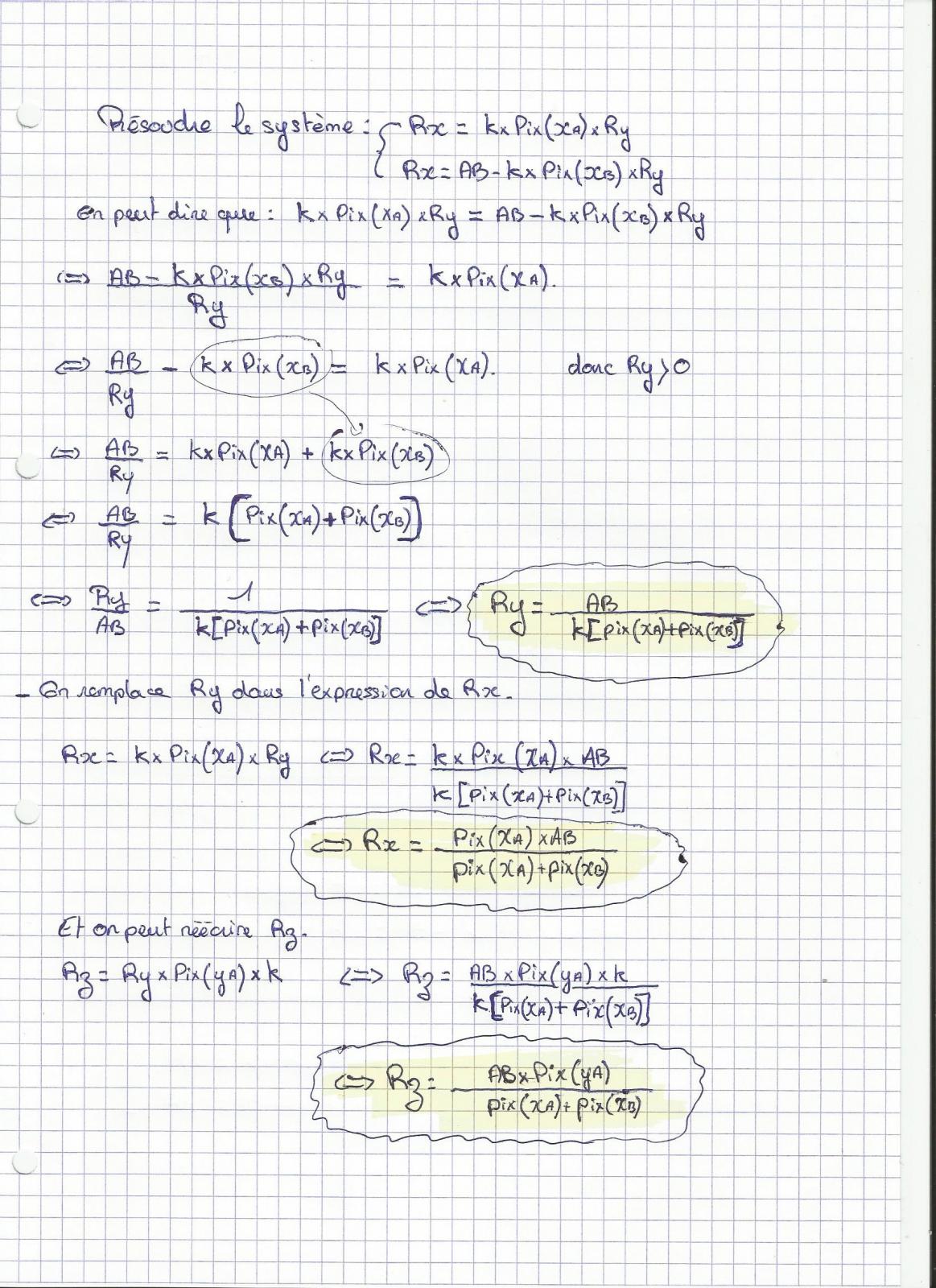

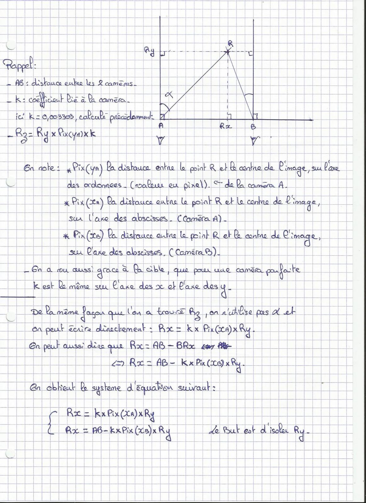

Sauf erreur de manip avec les calculs, c'est bon !
Au final, je ne m'aide pas des angles, puisque qu'on a vu pour la coordonnée z que l'écriture se simplifiait sans utiliser l'angle. Je fais la même chose ici: que ce soit en abscisse ou en ordonnées, k vaut 0.003303, donc je peux le réutiliser.
Un petit rappel sur les notations que j'utilise et sur la façon de trouver les coordonnées x et y:
Grace aux caméras A et B, j'ai 2 façon d'écrire Rx avec dans chacune de ces expressions Ry.
En ayant ces 2 expressions en système d'équation à résoudre , je peux isoler Ry, puis le remplacer dans l'écriture de Rx.
Et voila les expressions des 3 coordonnées (surlignées en jaune) avec chaque variable connue ! :)
Reste à confirmer en faisant un test réel. Cette méthode fonctionne avec les directions des caméras parallèle, et 2 caméras identiques.
