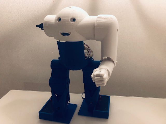

Je suis heureux de vous montrer une première image de la nouvelle version de l'Autonomous Wrestler
Il a changé de tête.
il a des leds dans les yeux qui permettront un retour visuel d'information ex : a quel moment il détecte un adversaire.
Dans les dents il a justement un capteur de distance laser VL53L0X. La rotation de la tête permettra d'en faire une sorte de Lidar rotatif.
Côté alimentation il est surboosté avec 2 batteries Lithium Ion 18650 en série dans chaque pieds. En théorie on a 3.7 x 2 = 7,4V mais au voltmètre on est même au delà et du coup on est à peut prêt à la tension max que les servo-moteurs peuvent encaisser.
Résultat, j'en ai déjà fumé 2 parce que pendant mes essais je leur ai demandé par erreur d'atteindre un angle que la structure ne permettait pas donc ils ont forcé jusuq'à rendre l'âme en quelques secondes... (ca sent très mauvais un servo grillé)
Par contre en restant dans les angles autorisés par la structure c'est une tuerie ;)
